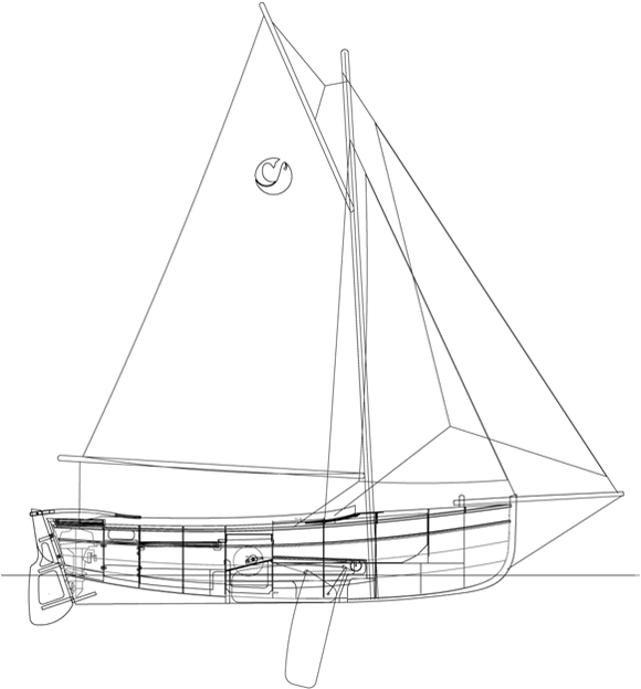

Tego nie neguję,
ale:
Salmo-21-A 6,53 miecz 115kg bal wewn 145kg.png [ 109.3 KiB | Przeglądane 9923 razy ]
przy tych parametrach (długości ponad 6m) w dziobówce zmieścił bym kabinkę na dwa spania (w hundkojach)
Ale to nie Ty projektowałeś tę łódkę, prawda?
I słusznie, jest nawet taka wersja (ciut mniejsza Salmo 20-F) i trzeba przyznać, że na takiej kabinówce rejs byłby rozsądniejszy i bezpieczniejszy:
Dane techniczne
Długość KLW – 6,16 m
Długość KLW – 5,50 m
Szerokość (z listwami) – 2,17 m
Zanurzenie – 1,10 m
Wyporność – ok. 1,5 t
Balast – ok. 500 kg
Żagle – 24 m2
Załoga – 1-6 osób
Liczba koji – 2
Silnik przyczepny w studzience – 5-10 KM
W porównaniu z przedmiotową Salmo 21-A różnica nie jest aż tak widoczna (poza kilem).
Dane techniczne
Długość całkowita – 6,53 m
Długość KLW – 6,09 m
Szerokość całkowita – 2,23 m
Zanurzenie – 0,40 / 1,56 m
Ożaglowanie slup gaflowy – 22,5 m2
Wyporność do KLW – 1,15 t
Balast wewn – ok. 200 kg
Miecz stalowy – 100 kg
Komory wypornościowe – 2590 litrów
Załoga – 1-6 osób
Silnik przyczepny (krótka kolumna)
5 – 9 KM
Spoglądając na odkrytopokładowość łodzi i jej mieczowość, zauważyć trzeba, że jeśli miecz waży 100 kg, a balast na podłodze = 200 kg, to ze statusu "mieczówki" przechodzi do "mieczowo-balastowej", choć cały czas odkrytopokładowość jest zachowana.
Na pewno - żegluga bez pokładu jest trudniejsza (bryzgi), niemniej przynosi większą frajdę (jeśli wszystko idzie ok.) i daje większy splendor.
ps. A swoją drogą, te SALMY to fajne żaglówki. :D

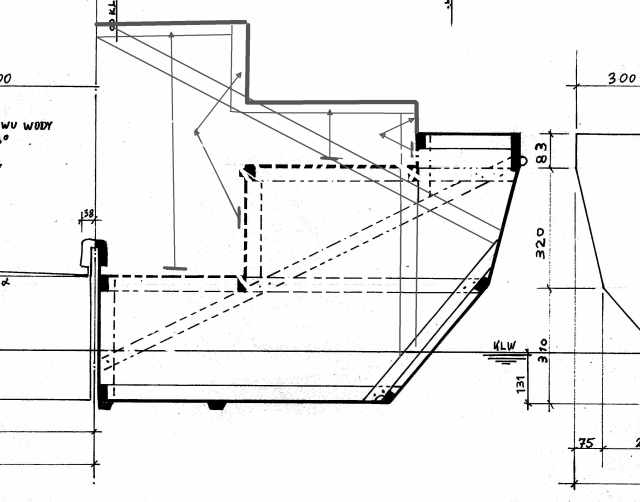

Nie rozumiem. Zrobienie kabinki to wykonanie w najskromniejszej wersji kawałka pokładu i grodzi. Gdyby już do tego doszło, bezsensem byłoby nie dołożyć pólpokładów. I już mamy parę kilo więcej. Akurat przerabiam to przy swojej łódce, na razie teotetycznie.
Ilość sklejki i listewek i np. wręgów praktycznie nie zmienia:
szarym narysowałem przeniesione elementy.
Ale zmienia się środek ciężkości, co Ci Alterus napisał wyżej. Natomiast myślę, że to wydumany powód. Bardziej mi leży "bo tak" :)
