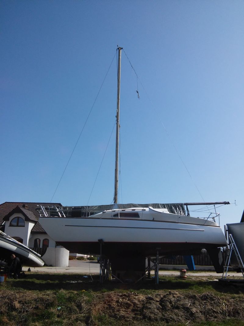

Przyszły dziś też mapy z BHMW i mapa elektroniczna Nawionicsa 404 do plotera. Można powiedzieć jacht jest w precjoza nawigacyjne skromnie zaopatrzony. Kwestia wodowania, ta czynność jest w gestii sprzedającego. Jak jest rejestracja, to i zwodowaniem nie powinno być problemów, o ile nie będzie brał wody. Licho nie śpi.
Jeśli będzie OK,to trochę treningowo popływać po zatoce, i ruszać, Marzy mi się połowa maja.
Czym:
Jacht typu Kievit 820, plastyczany, silnik Farymann 10 kucy, 24 metry żagla.
Czy szukam do pomocy ?
Została złożona oferta dwom kolegom z forum, Treść znajdziesz w temacie "Szukam skipera, jachtu". Jeden rezygnuje, brak otrzymania urlopu, drugi milczy. Tak że sprawa wisi. Zasady to raczej chętny niech zaproponuje, płatna deliwerka odpada. Jeszcze może wyżywienie do spółki, reszta to moja brocha. Mile widziany przy wodowaniu, taklowaniu i pływaniu treningowym by się zapoznać z jachtem. I zemną też. I to Jaromirze by było tyle. Pytania uzupełniające mile widziane. Zapraszam

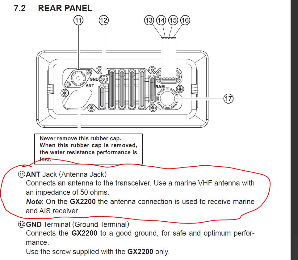

Jak już jestem przy radiu
Nie zapomnij o zakupie anteny VHF!
antena.JPG [ 126.35 KiB | Przeglądane 6495 razy ]
Na forum znajdziesz sporo wątków dotyczących doboru odpowiedniej anteny...

Na jachcie jest zainstalowana radiostacja VHF, wraz z instalacją antenową na maszcie, której nadajnik pracuje w zakresie częstotliwości 155,0 MHz - 159,0 MHz, a odbiornik
155,0 MHz - 159,0 MHz i 159,6 MHz - 163,6 MHz. Czy wymieniać antenę, teraz będzie Standard Horizon GX 2200 E ?

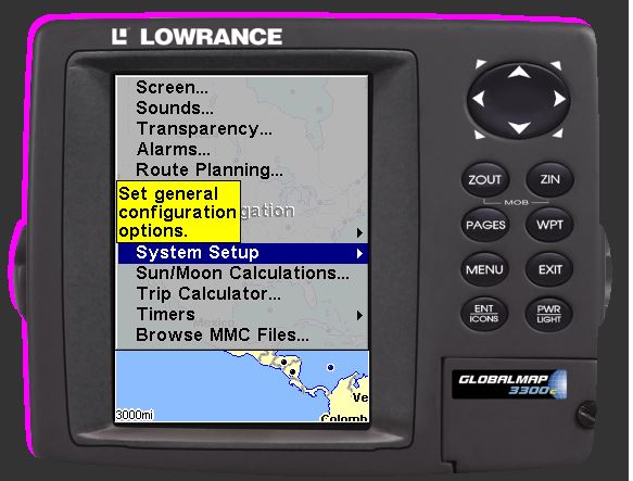

Wszystko można, tylko trzeba poczytać instrukcję!
Wysłałem ci linka jakiś czas temu.
Po włączeniu najpierw wciskasz EXIT, żeby zniknął ten komunikat o wyszukiwaniu.
Następnie dwa razy MENU.
ENT
Teraz kursorem na dół do pozycji SYSTEM SETUP

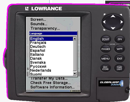

system_setup.JPG [ 52.1 KiB | Przeglądane 6330 razy ]
ENT
Kursorem na dół (czwarta linijka od dołu) -> SET LANGUAGE
Wybierasz odpowiedni np.ENGLISH
lang.JPG [ 53.19 KiB | Przeglądane 6328 razy ]
i zatwierdzasz ENT
Wychodzisz z ustawień EXIT
I ponownie EXIT

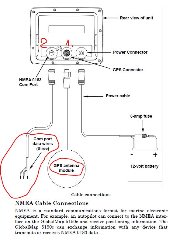

Pod warunkiem, że:
1) Podłączysz dedykowana antenę External LGC-12w GPS/WAAS antennal GPS do środkowego gniazda z tyłu urządzenia.
connections.JPG [ 75.56 KiB | Przeglądane 6313 razy ]
Antena musi "widzieć" niebo. To znaczy, że próby trzeba wykonywać na świeżym powietrzu. ;)
Ewentulanie włączyć sobie tryb DEMO do zabawy w pomieszczeniu.
lub
2)Podłączysz dowolny odbiornik GPS, z którego uzyskasz dane NMEA0183 (kabelkiem, zakupionym już na Ebayu).
W tym wypadku musisz skonfigurować jeszcze odpowiednio "GPS Settings"...
BTW
Osobiście używam tylko opcji 1. tzn. dedykowanej anteny.
Opcję 2. wykorzystuję tylko do pobierania danych NMEA0183 dla VHF DSC i repetytora.
Nie jestem pewien, czy ten Lowrance będzie współpracował z jakąkolwiek inną anteną GPS (typu np. "myszka USB")!
W instrukcji piszą tylko o antenie "External LGC-12w".

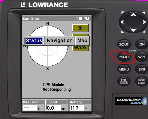

Czy na pewno cokolwiek widzi, można podejrzeć na ekranie "Satellites Status".
status.JPG [ 39.4 KiB | Przeglądane 6301 razy ]
Wejście poprzez przycisk PAGES.

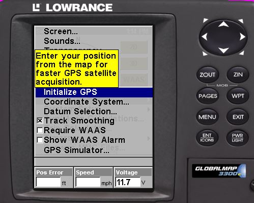

Łapanie pozycji (FIX) może trwać dosyć długo, bo ostatnio pewnie był włączony gdzieś w Holandii.
Żeby przyśpieszyć wyszukiwanie w nowej lokalizacji można wykorzystać funkcję "Initialize GPS" (w meu GPS settings)
Initialize.JPG [ 49.14 KiB | Przeglądane 6301 razy ]

Na "Satellites Status". jest pusto, tylko u mnie jeszcze z lewego boku jest zakładka z jakimiś lokal time itd
Druga opcja, każe, move the cursor near your location and press the ent key, co czynie, grocik strzałki się przesuwa ale jest to pozycja ustawiona manualnie, Nie rzeczywista.
No właśnie to musisz wykonać.
Przesunąć kursor na mapie w pobliże Twojej aktualnej, rzeczywistej pozycji i ZATWIERDZIĆ klawiszem ENT.

To właśnie wyżej opisuję, nie jest to rzeczywista pozycja. Swoją znam dokładnie, bo się babram też gapieniem okiem uzbrojonym w nocne niebo.

Ale ułatwia GPS-owi odnalezienie właściwej, tzn. wielokrotnie przyspiesza. Jeśli GPS ostatnio był używany dawno i daleko, to może szukać pozycji nawet ze dwie godziny... warto mu pomóc.

Dawno to pewne, kiedy nie wiem, że daleko to wiem, koło Amsterdamu. Jutro wystawię na pole, i niech szuka.

Jeżeli po ca. półgodzinie szukania bez wskazywania pozycji startowej nadal nie znajdzie dokładnej pozycji i co gorsza nie będzie "widział" satelitów w "satellite status" - to ja podejrzewałbym, że ma jakieś kuku z anteną...
BTW - Mój ręczny Garmin, po wyłączeniu w Brazylii i włączeniu w Polsce, bez wprowadzania żadnej pozycji startowej - złapał pewny "fix" w ciągu 10 minut...
BTW - z wskazaną i zatwierdzoną (!) enterem pozycją startową (wystarczy z dokładnością do kilku mil...) powinien załapać i wskazać rzeczywistą pozycję w ciągu kilku minut. Jeżeli tego nie robi - to tym bardziej sprawdzaj antenę.
