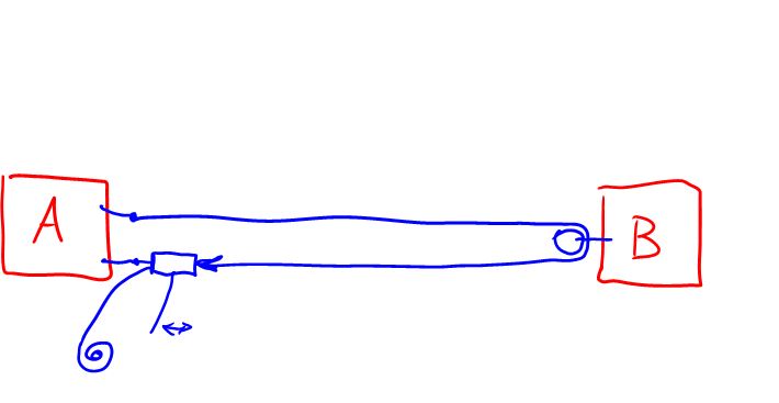

Byłoby może łatwiej podpowiedzieć gdybyś ten układ spróbował narysować...?

Sajmon napisał(a):
pracującego jako kotwica hardwestera,
W sensie, że harwester czyli kombajn zrębowy? A tam są drzewa jakieś? Na Arctowskim? :rotfl:
Sajmon napisał(a):
Jeśli się nie mylę - prosiłbym o zweryfikowanie tego - to w takim układzie jaki zastosowaliśmy, nie bylo żadnej korzyści jeśli chodzi o siłę działającej na sanie, na jacht. Natomiast bez sensu podwójna siła ciągnęła hardwestera w strone jachtu. Na szczęscie ciężar spychacza wystarczyl i mimo podwojnej siły ani drgnąl i spełniał swoją rolę. To hardwester był zapięty na podwojnej linie i na niego działała podwojna siła uzyskana na tirforze.
Gdzie była przypięta:
a) końcówka liny
b) wyciągarka linowa
c) bloczek?
Jeśli punkty przyczepienia były tylko do jachtu (łoża) i tego czegoś ciężkiego (spychacz, buldożer) to dokładnie ta sama siła ciągnęła jacht w stronę "buldożera" co "buldożer" w stronę jachtu. Nawet kierunek ten sam (tylko zwrot przeciwny).
Co do siły: Jeśli przesunięcie jachtu o 1 metr wymagało wybrania na wyciągarce 2 metrów liny - to siła była zdublowana.

Sajmon napisał(a):
Jeśli się nie mylę, że bloczek powinien być zapięty od strony sań, tirfor na stale do hardwestera i wówczas jacht ciągnięty byłby dwoma linami, podwójną siłą i szłoby nam wtedy dwa razy łatwiej. Czy mądre głowy mogłyby podpowiedzieć jak jest na pewno? Nie chciałbym wydrukować jakiś gupotek sprzecznych z prawami fizyki...
W zastosowanym układzie, orientacja i umiejscowienie bloku nie ma znaczenia.
Zadaniem bloku było (jest) zmniejszenie siły potrzebnej do wybierania liny. Siły działające na oba zaczepione końce są takie same. Co się w tym układzie przesunie zależało od oporu jaki stawiał sprzęt na danym końcu liny.

Wojciech napisał(a):
Z archiwum "X"
przyczepienie wyciągarki i końca liny - do jachtu, bloczek do tego czegoś na gąsienicach. Droga liny wydłużona dwukrotnie - czyli siła zwiększona dwukrotnie. Obrócenie układu (bloczek do jachtu, wyciągarka i koniec do liny gąsienicówki NICZEGO (pod względem sił) by nie zmieniło...
III zasada dynamiki niejakiego Isaaca N. :rotfl: :-P
Z archiwum "X"
przyczepienie wyciągarki i końca liny - do jachtu, bloczek do tego czegoś na gąsienicach. Droga liny wydłużona dwukrotnie - czyli siła zwiększona dwukrotnie. Obrócenie układu (bloczek do jachtu, wyciągarka i koniec do liny gąsienicówki niczego (pod względem sił) by nie zmieniło...
Chyba fatycznie z rysunkiem byłoby raźniej.
W tym uładzie dwukrotna siła generowana przez tirfor przyłożona była wedlug mnie bez sensu do spychacza (żeby nie bylo murzyńskiej dyskusji na temat marki gąsienicowgo cudeńka) siła 1:1 generowana przez tirfor do jachtu. Spychacz miał być kotwicą i stać w miejscu bez względu czy działa na niego siła 1, 2, czy trzech ton, albo więcej. Gdyby odwrocić układ i bloczek zapięty byłby na saniach, jacht ciągnięty byłby z siłą dwa razy większą niż ta, wygenerowana w tirforze. Czy się mylę? Innymi słowy ten sam efekt uzyskalibyśmy używając dwa razy mniej sił i energii. Czy nie?

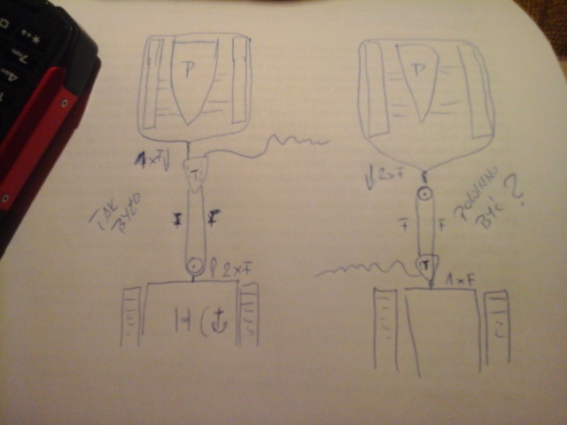

No to jeszcze raz pytanie tym razem ilustrowane :)

Jeden uj. Znaczy siła ta sama w obu przypadkach.
Poruszy się element o mniejszej sile tarcia z podłożem.
Na tirforze ta sam siła F, ale w pierwszym przypadku jacht jest ciągnięty z siłą 1 x F, a w drugim przypadku z silą 2 x F
Tomek Sosin - +48 724 334 721
Nie. Siła jest ta sama w punktach zaczepienia. Oba elementy (spychacz i jacht) są przyciągane z jednakową siłą. Poruszy się ten, który słabiej trzyma się podłoża.
noone

noone napisał(a):
OK. Teraz jestem pewny. Pewny że mam rację.
Powtorzą jeszcze raz przy tej samej sile generowanej przez tirfor w pierwszym przypadku (i tak było w rzeczywistości) spychacz byl ciagnięty z dwukrotnie większą siłą niż jacht. Na szczęście jego opór mial duży zapas.

PostNapisane: 17 sty 2017, o 00:18
Posty: 1860
Podziękował : 503
Sajmon. Wojtek B. dobrze Ci pisze. Przy jednym bloczku, przy podłączeniu jak na Twoim rysunku, nic nie uzyskasz poza tym, że wciągarka przyciąga do siebie punkty A i B z siłą 2 razy mniejszą niż siły wynikające z oporów punktu przeciąganego. Gdyby oddzielić punkt zamocowania wciągarki/trifora od "punktu oporu" czy "punktu do przeciągnięcia", dopiero zyskał byś dwa razy większą "możliwość uciągu" niż może wciągarka, ale punkty A i B nadal będą działać na siebie wciąż tymi samymi siłami, przeciwnie zwróconymi. Kombinacja dwóch i więcej wielokrążków plus oddzielne mocowania wciągarki od punktów A i B z Wojtka rysunku daje kolejne zyski ale tylko w stosunku do możliwości wciągarki. Trzeci rząd rysunków na samym dole strony, kontra rysunek z lewej w pierwszym rzędzie (Twój przypadek): http://www.olift.pl/oferta/tirfor.htm
Ok. Tylko po co pytasz? :)
Powtórzę jeszcze raz. Siła generowana przez trifor jest identyczna, niezależnie od tego, w którą stronę jest zamontowany.

Ognisty Szkwał napisał(a):
Sajmon. Wojtek B. dobrze Ci pisze. Przy jednym bloczku, przy podłączeniu jak na Twoim rysunku, nic nie uzyskasz. Gdyby oddzielić punkt zamocowania wciągarki/trifora od "punktu oporu" czy "punktu do przeciągnięcia", dopiero zyskał byś dwa razy większą "możliwość uciągu" niż może wciągarka, ale punkty A i B nadal będą działać na siebie wciąż tymi samymi siłami, przeciwnie zwróconymi. Kombinacja dwóch i więcej wielokrążków plus oddzielne mocowania wciągarki od punktów A i B z Wojtka rysunku daje kolejne zyski ale tylko w stosunku do możliwości wciągarki. Trzeci rząd rysunków na samym dole strony, kontra rysunek z lewej w pierwszym rzędzie (Twój przypadek): http://www.olift.pl/oferta/tirfor.htm
Wersja Wojtka zgadza sie z rysunkiem Wojtka, ale chodzi o moj rysunek. Ja dawniej chodzilem do szkoly, ale widze wiecej pamiętam zrobię jeszcze jeden rysunek (żeby sam siebie przekonac, bo mi próbujecie jajecznice z glowy zrobić). Mam nadzieję, że moj nauczyciel fizyki żyje, bo jak nie, to sie w grobie przewraca
Sila generowana przez tirfor taka sama, ale po to sa maszyny proste, żeby tę siłę mnożyć. W rysunku (moim rysunku) po lewej strony sila mnoży sie ciągnąc spychacz, po prawej ciagnąc jacht.
Dla ściągania jachtu korzystniejsza wersja po prawej. Spychacz mial na tyle duże tarcie, że nie puściłby za cholere tak, czy owak. A traz idę malować.
Sam próbujesz, przekombinowywując myślenie z triforem w/g Twojego rysunku. Jeśli trifor ma uciąg 5T, to z jednej strony trifora na haku możesz zaczepić taką siłę, a z drugiej strony trifora lina wychodząca z niego będzie mogła ciągnąć z tą samą siłą i koniec.
Nie. I nie. :)
W obydwu przypadkach dokładnie taka sama siła działa na jacht, jak na spychacz. Trifor je do siebie przyciąga. Porusza się jacht, bo słabiej jest przytwierdzony do podłoża.
noone
PostNapisane: 17 sty 2017, o 00:35
Sajmon napisał(a):
Yigael nie podgladaj, tylko sie wypowiedz
Chłopaki wszystko powiedzieli ;) Jak byś zblocza nie odwrócił siła będzie ta sama na obu końcach, mniejsza była na samej wyciągarce za to dwa razy więcej liny trzeba było przewachlować żeby się metr przesunąć.
PostNapisane: 17 sty 2017, o 00:37
Posty: 1389
Podziękował : 102
Otrzymał podziękowań: 244
Sajmon nie wiem jak Ci to wytłumaczyć ale weź to na wiarę, nie ma znaczenie z której strony zaczepisz bloczek :D.
Narysowany układ to nic innego jak talia składająca się z dwóch pojedynczych bloczków, w tym jeden z knagą szcżękową. Czy ma znaczenie z której strony podepniesz talię do bomu, poza wygodą oczywiście.
Krzyś
PostNapisane: 17 sty 2017, o 01:03
Posty: 168
Podziękował : 77
Otrzymał podziękowań: 64
Trzeba sięgnąć do Archimedesa! :)
Żeby nie wymądrzać się nadaremnie - podeprę się autorytetem:
Krążki, bloki, wielokrążki
Krążek stały nie dokonuje sam z siebie zwielokrotnienia siły – zysk mechaniczny z pracy krążka stałego jest w idealnym przypadku zerowy (ujemny – jeśli liczyć tarcia).
Krążek przesuwny ma już dodatni zysk mechaniczny. Ciężar podwieszony pod krążek rozkłada się bowiem na dwa kawałki liny. W ten sposób siła potrzebna do dźwignięcia krążka z obciążeniem dzieli się na pół. Alternatywnie możemy powiedzieć, że krążek przesuwny zwiększa drogę potrzebną do wykonania pracy. Żeby podnieść taki krążek na wysokość 1 m, trzeba przeciągnąć przez niego odcinek liny o długości 2 m. W ten sposób wydłuża się czas pracy, a więc spada moc potrzebna do jej wykonania
Krążek stały:
Krążek przesuwny:
