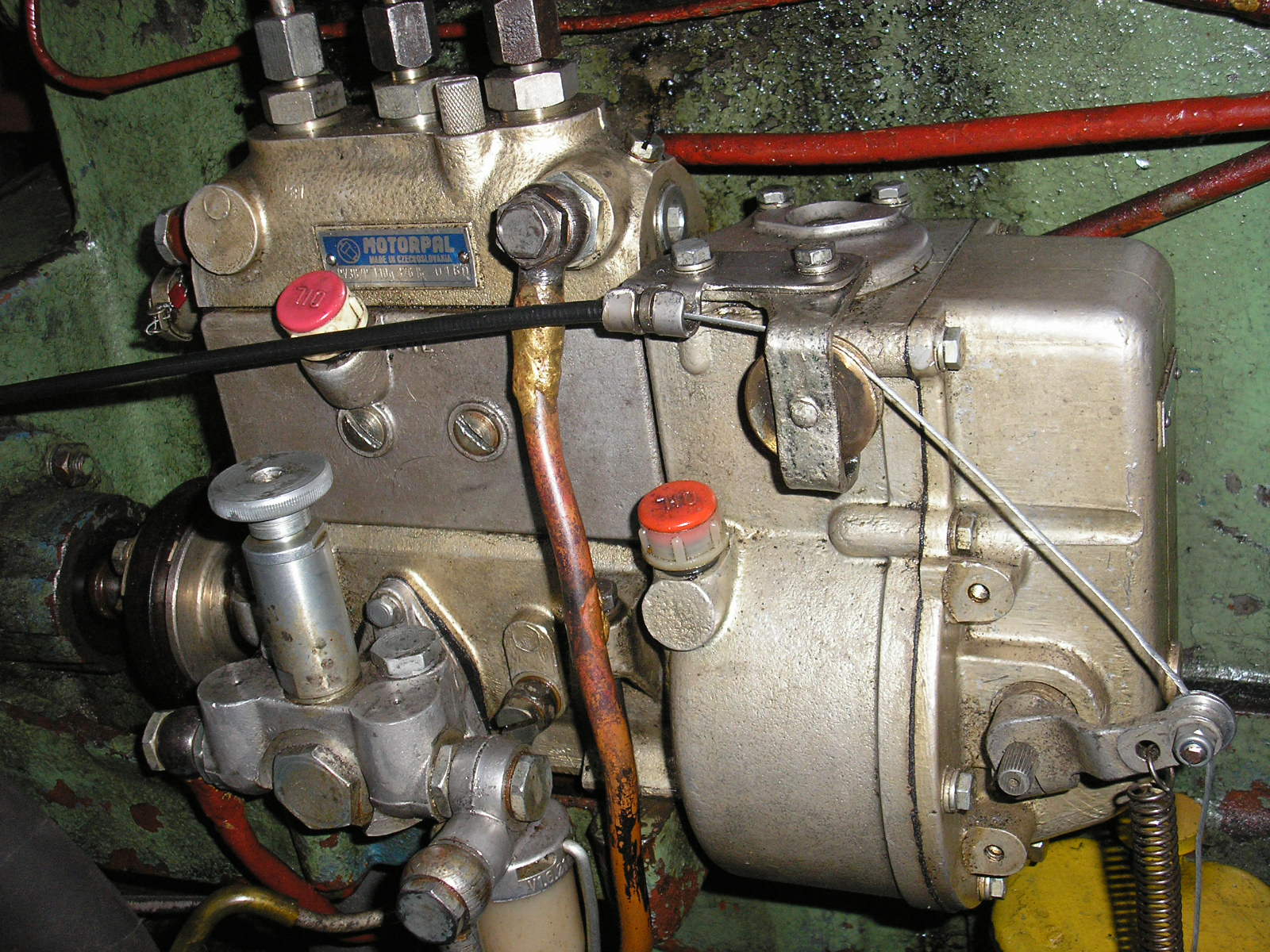

PostNapisane: 8 lut 2012, o 00:21
Posty: 14118
Podziękował : 354
Otrzymał podziękowań: 2454
elektryczny napisał(a):
Kocurze, DZIĘKI
Drogi Kolego
Nie ma sprawy.
Cieszę się, że w czym pomogłem.
Nawet w tak prostym problemie jaki u Kolegi.
Diesla naprawdę nie należy sie bać.
On nie gryzie i nie kopie.
On jest dla nas a nie my dla niego.
Miałeś naoczny przykład, że wykonanie prostych czynności umożliwiło Ci odpalenie silnika.
Na jachcie jest podobnie.
Nie bójmy sie Diesli - to bardzo pożyteczne stworzenia... :)
ps. będę w sezonie prowadzil w Górkach warsztaty manewrowe pływania na silniku z bardzo dokładnym omawianiem praktycznej obsługi silnika Diesla na jachcie - zapraszam ale bliżej sezonu.
zamarznięty diesel stoi przed domem. Wkurzyłem się i machnąłem na niego ręką. Poczekam aż sam odtaje
Źle robisz - jeżeli w filtrze wytrąciła sie parafina to "rozpuści sie" ona dopiero w kilkunastu stopniach powyżej "0".
Zmień już teraz ten filtr lub jego wklad.
Następnie odpowietrz układ.
Silnik powinien mimo mrozu odpalić.
Poczytaj opowiadanie Elektrycznego - tak to wygląda.
Jeżeli mogę Ci tylko coś poradzić to odpowietrzaj układ śrubą na filtrze paliwowym a nie odkręcając przewody wtryskowe.
Ewent. odpowietrzając poluzuj śrubę do odpowietrzania na pompie wtryskowej.
Sam układ wysokiego ciśnienia - znaczy wtryskiwacze i przewody od pompy - odpowietrzy sie już sam.
Zrób to - i tak jak "elektryczny" - zobaczysz jakie to łatwe ... :)
I napisz jak Ci poszlo.
Mam wątpliwości czy dawać prąd przy załączonym moim silniku, może to uszkodzić mój alternator
Uwaga na przyszłość - nie uszkodzi.
Często jest to dla wielu silników JEDYNA szansa na ich odpalenie.
Obecnych silnikow NIE WOLNO odpalać "na zaciąg"
Kończy sie to zwykle przeskoczenie paska rozrządu a ponieważ obecne silniki nie są "bezkolizyjne" więc po takim przeskoku paska rozrządu mamy zwykle duży klopot z głowicą a konkretnie z powyginanym układem rozrządu w głowicy.
Znaczy czeka nas - zdjęcie głowicy, jej "planowanie" + jej naprawa znaczy wymiana zwykle całego górnego ukladu rozrządu + złożenie tego w calość.
Dość kosztowne więc obecnych Diesli odpalać na sznurek nie należy.

w czasach kiedy królowały tłoczkowe - rzędowe pompy wtryskowe.
Ech...
Piekne to byly czasy, kiedy jeżdziło sie kaszlakami z takimi pompami jak na zdjęciu...
Lało sie do tego wszystko co było pod ręką: opał, ropę, olej rzepakowy...
Kiedyś, za czasów wojny Jaruzelsko-polskiej, jak nie było można zatankować nic, dostałem od znajomego beczkę jakiegoś bliżej niesprecyzowanego szuwaksu.
I też stary, dobry Diesel na rzędowej pompie na tym jeżdził...
Ech - dobre to były czasy...
Teraz ekoterrorysci wymyślili jakieś CR, dopalacze spalin, sondy lambda i inne idiotyzmy.
A tak było pięknie i komu to przeszkadzało...
Nie było nic lepszego jak stara dobra "beczka".
Rozczulilem się...
Pompa wtryskowa rzędowa.JPG [ 334.97 KiB | Przeglądane 5886 razy ]
PostNapisane: 8 lut 2012, o 22:43
Posty: 14371
Podziękował : 1959
Piękna pompa :D
