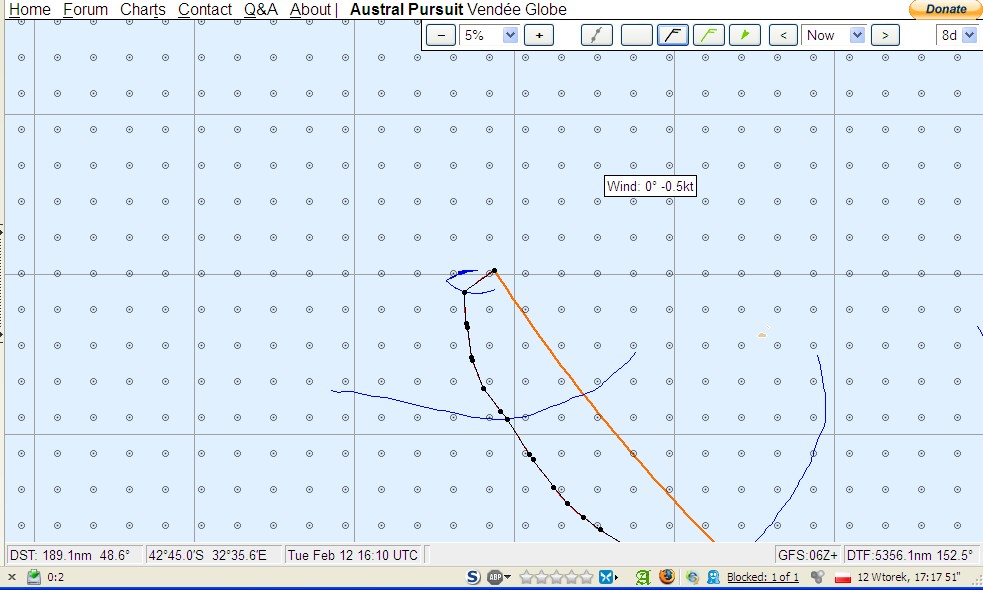

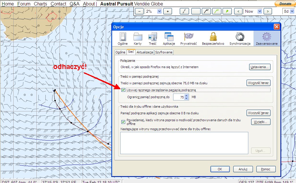

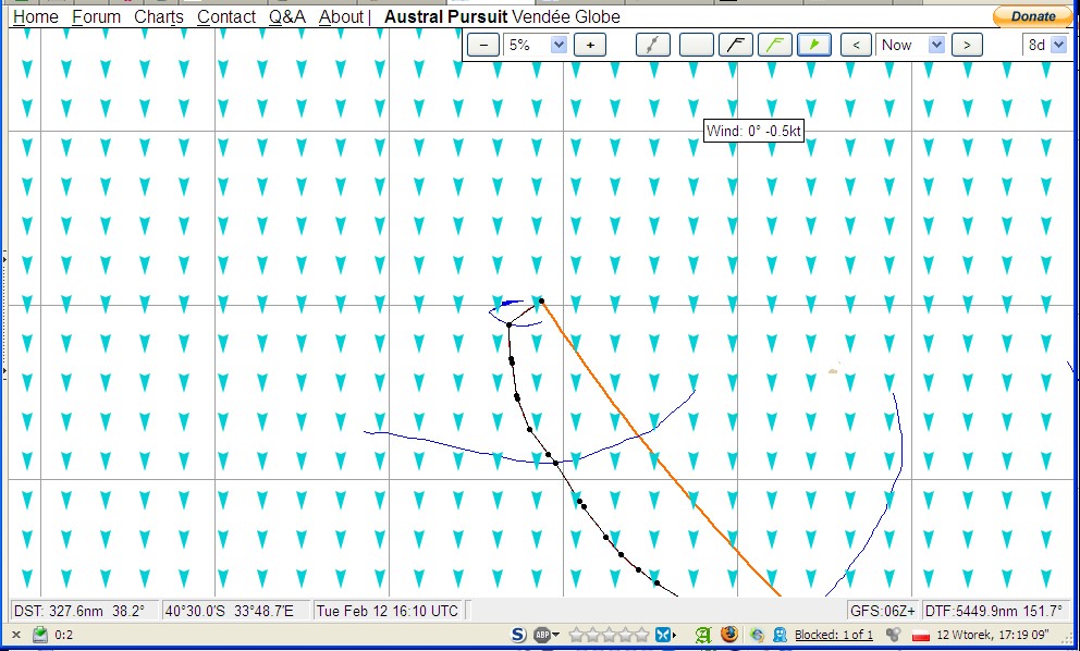

Jakby ktoś miał problemy z wyświetlaniem wiatrów w Zyziu, to problem leży w cache'u przeglądarki.
Ja od wczoraj nie widziałem wiatrów:
Clipboard02.jpg [ 109.97 KiB | Przeglądane 8467 razy ]
Clipboard03.jpg [ 152.17 KiB | Przeglądane 8467 razy ]
Po odhaczeniu ręcznego ograniczenia limitu pamięci podręcznej, wiatry siem objawiły:
problemy z wiatrami.jpg [ 216.39 KiB | Przeglądane 8467 razy ]

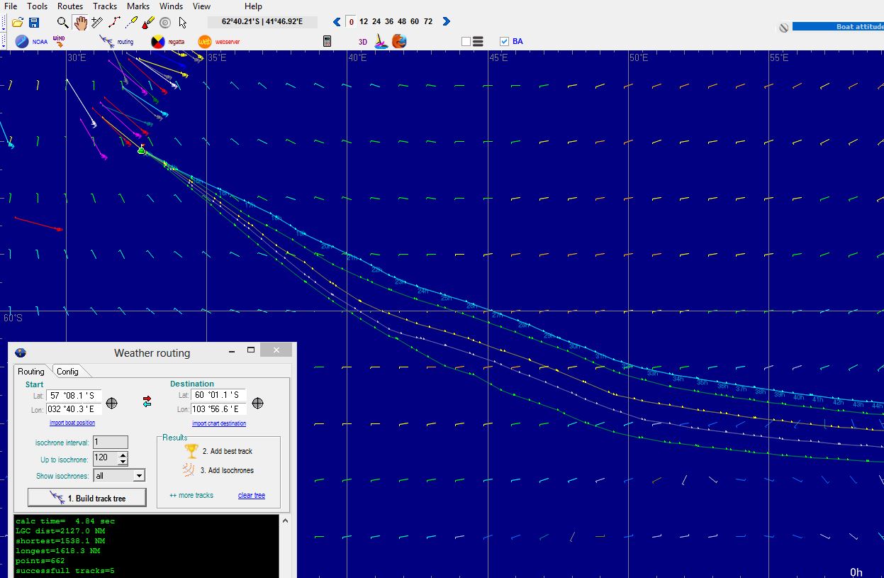

Mam kilka pytań , które poprę poszczególnymi screenami .
Pierwszy problem to klikniecie more track po wygenerowaniu głównego tracka:
More track.jpg [ 122.77 KiB | Przeglądane 8434 razy ]

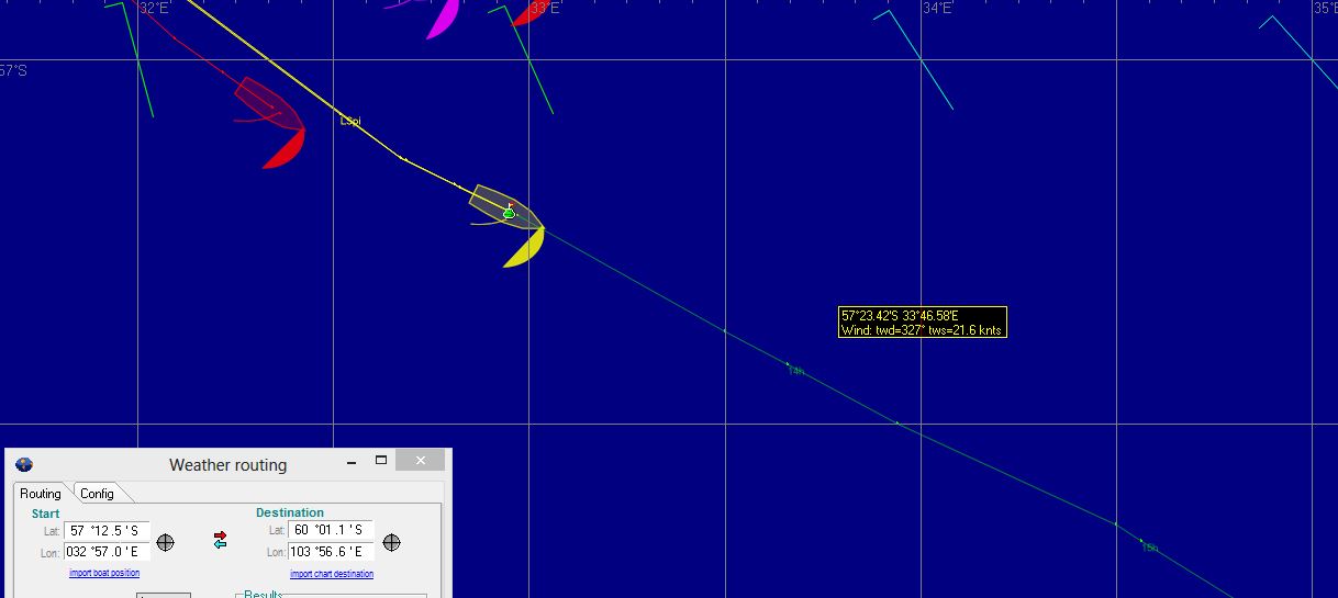

Widoczne są alternatywne tracki poniżej głównego, ale nie qumam czego dotyczą, prócz tego że są różne kierunki na starcie tracka.
Kolejna sprawa to jak odczytać z tracku czas kiedy należy zmienić kurs (podobnie jak to odczytujemy z Zyzia klikając na punkt zwrotu) .
kierunek i czas.jpg [ 50.79 KiB | Przeglądane 8434 razy ]

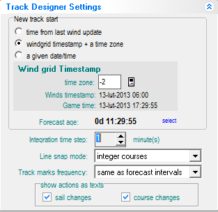

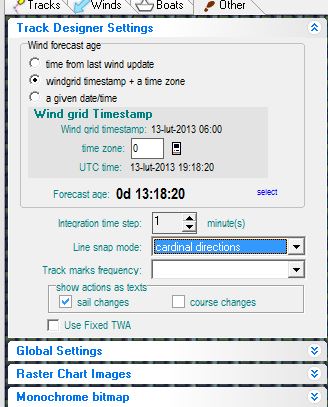

I trzecia sprawa to jak ustawić parametry czasu , aby punkt zwrotu wykazywał że za godzinę a nie za 14 będe w tym miejscu? (screen powyżej )
czas.jpg [ 33.77 KiB | Przeglądane 8434 razy ]

Proponowany track masz w zakładce Tracks w Boat Data po prawej stronie. Jest tam na samym dole listy friendsów i tracków.
W tym samym okienku masz dwa przyciski "Mark track" i drugi "Generate schedule"
Wykorzystaj oba po zaznaczeniu nowego tracka powstałego w wyniku przyciśnięcia "Add best track" w oknie "Weather routing"
Jak to zrobisz, reszty pewnie się domyślisz, albo doczytasz z opisów dostępnych funkcji i przycisków. ;) :D

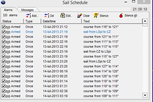

Ustawienia czasu i konfiguracja:
Dla mnie dobrze pracuje jak na załączniku.
Proponowany schedule przy tych ustawieniach zostaje wyliczone dla GMT więc dodaję 1 godzinę dla czasu polskiego.
scr.png [ 10.78 KiB | Przeglądane 8424 razy ]

Pough, zdaje się, że masz starą wersję Wierciula.
Ja sobie ściągnąłem nową wersję 2.12 i nie muszę już nic dodawać. Wyliczone czasy są OK.
PS
Dodatkowo, nowa wersja ma fikuśne tło, które podobno sprawia, że łódki płyną szybciej... :lol:

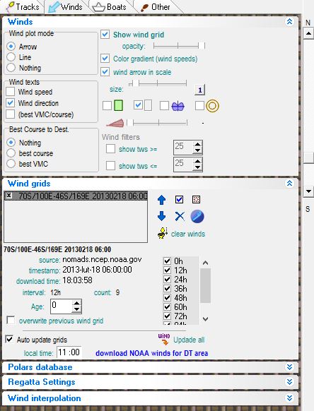

PostNapisane: 18 lut 2013, o 18:10
Czy wczytało wam juz prognozy ?
Ja nadal mam chyba z 6 rano , i tego nie kumam bo powinny być 4 na dobe, a mnie wychodzi 2 ... :evil:
Prognozy ściągnięte o 18.03
Wiatry z 6 rano.jpg [ 54.51 KiB | Przeglądane 8177 razy ]

PostNapisane: 18 lut 2013, o 19:56
Darku. W tej grze umówili się, że jedziemy na dwóch zmianach wiatrów na dobę. Godziny zmian wiatrów to 0800 i 2000, a jakie wiatry będą prawie na 100% przy najbliższej zmianie, to najszybciej dowiedzieć się możesz cztery godziny przed zmianą wiatrów. Czyli zaraz po 0400 i po 1600. Prognozy pojawiają się z większym opóźnieniem.
Na stronie gry, "stuprocentowe" wiatry w najbliższej zmianie pojawiają się później, czyli po 0600 i po 1800. Kiedyś dowiadywaliśmy się dopiero w momencie zmiany - to dopiero były jaja!
Widzę, że nie czytałeś dość starannie Wierciulowej Encyklopedii... :evil:
Tu masz rozdział o wiatrach: http://www.tecepe.com.br/wiki/index.php ... _Forecasts
A i jeszcze tu jest obrazek jak aktualizuje siem plik z wiatrami: http://www.tecepe.com.br/wiki/index.php?title=NOAAWinds

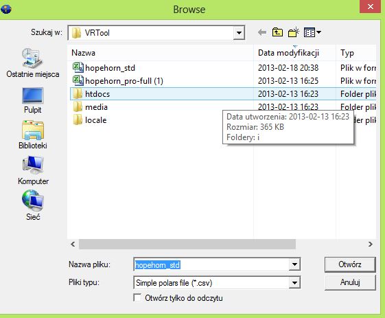

A czy dla Małego , co to diletanti jedzie, mam wczytac polary standart ?
(Bo zasuwa narazie na Polarach Full) :lol:
Polary dla Małego.jpg [ 38.24 KiB | Przeglądane 8129 razy ]
PostNapisane: 18 lut 2013, o 21:05
Posty: 1687
Otrzymał podziękowań: 248
Ja ładowałem standard.
