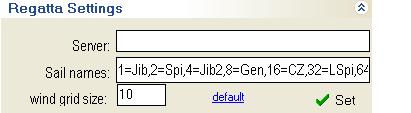

Następne pytanka mam :
1.Jaką nazwę serwera wpisać ?
2.Pobrałem mapę ale gdzie się ja wgrywa do vrtoola ?
3.Jak zrobić aby pokazywało mi wiatry na mapie ?
Będę wdzięczny za pomoc.
server.JPG [ 10.15 KiB | Przeglądane 567 razy ]
Pozdrawiam z Łajby
Frajda
PostNapisane: 27 lut 2013, o 14:14
Posty: 543
Otrzymał podziękowań: 29
1. Jak pobierasz wiatry z NOAA to chyba nie trzeba,jednak w linku ponizej jest link serwera. (sa rozne do roznych regat)
2. Lepiej pobierac gotowe pulpity .nav
Poczytaj tu
http://vrguide.blogspot.com/
