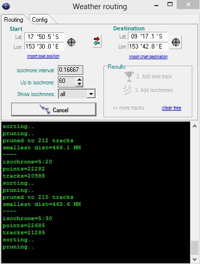

Wierciul ma jedną wadę, ustawia track w godzinowych etapach , widać to szczególnie po przekroczeniu granicy wiatrów.
Żeby mieć pełniejszy obraz ustawiam zamiast godziny 0.16667 czyli 10 min. Nadal trzeba uważać. W config routingu są dwie opcje: jedna rozgałęzia ścieżkę po każdej godzinie lub jak sobie kto ustawi, druga rozgałęzia się przy przejściu kwadratu wiatru. Można stosować obie tylko to się często kończy zbyt dużą ilością obliczeń. Jeżeli mówię rzeczy oczywiste to przepraszam :)
Nie nie... Rafał , pokaż to na screenie, ja tego nie wiedziałem :oops:

Proszę:
10min.png [ 296.27 KiB | Przeglądane 9028 razy ]
Rafał

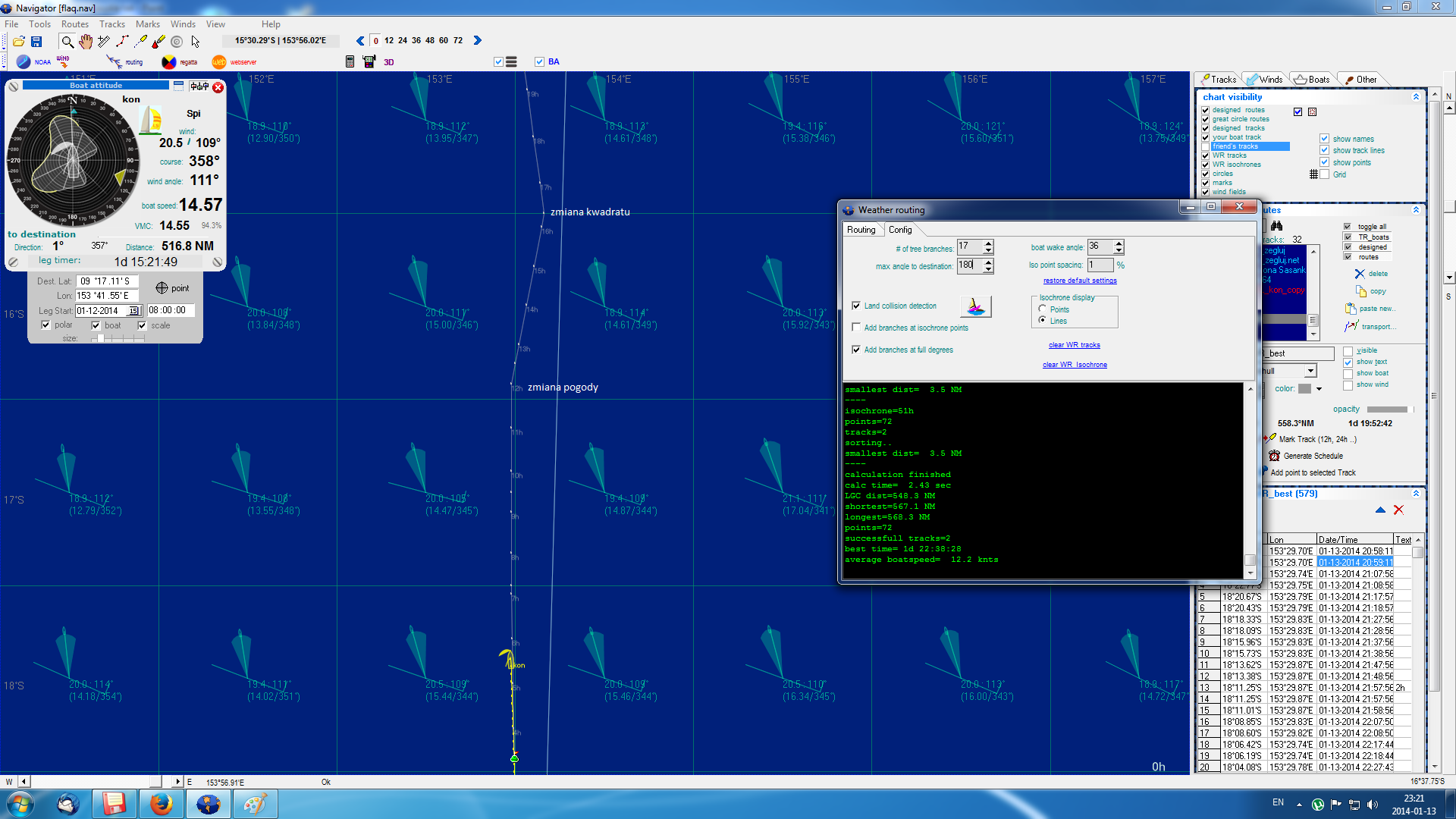

Ja stosuję takie ustawienia, przy 8 G RAM-u i Core I5 spokojnie przeliczałem w ciagu 7-8 minut dla zakresu 180 h. Teraz widzę że czas sie wydłuża w przypadku 10 minutowych interwałow ok 5 krotnie.
of_tree_branches.jpg [ 39.19 KiB | Przeglądane 8995 razy ]
Maksymalne tracki jakie uzyskiwałem przy skomplikowanych przejsciach to nawet do 100 tys. Reguła to ok 20 -30 tys.

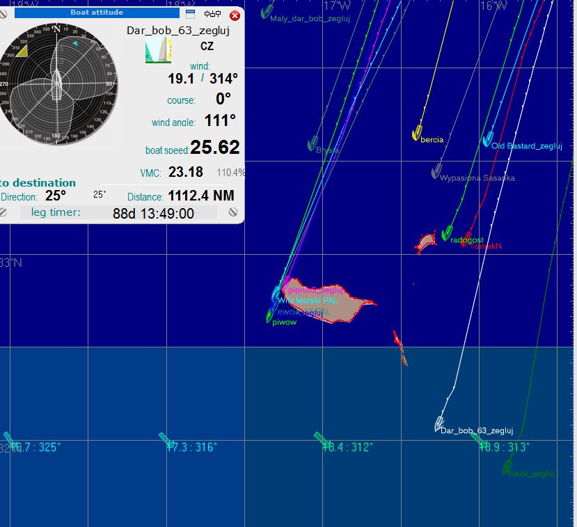

Poniżej ścieżka piwowa. Albo mój Wierciul jest trefny, albo skoki do pewnego stopnia są możliwe :)
skoki przez piksele.png [ 30.13 KiB | Przeglądane 8885 razy ]
Pewnie piwow wykonał zwrot pomiędzy iteracjami. Co u profi jest możliwe. A u Ciebie są tylko punkty iteracji i łączące je proste.
Wojtek Musiał

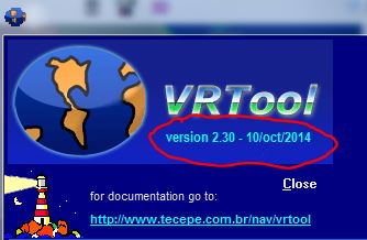

Do pobrania najnowsza wersja VRTool.
vrtool_2_30.JPG [ 23.54 KiB | Przeglądane 8272 razy ]
Czy jest lepsza, czy gorsza okaże się "w praniu"... ;)
http://www.tecepe.com.br/nav/vrtool/setupVRTool_230.exe

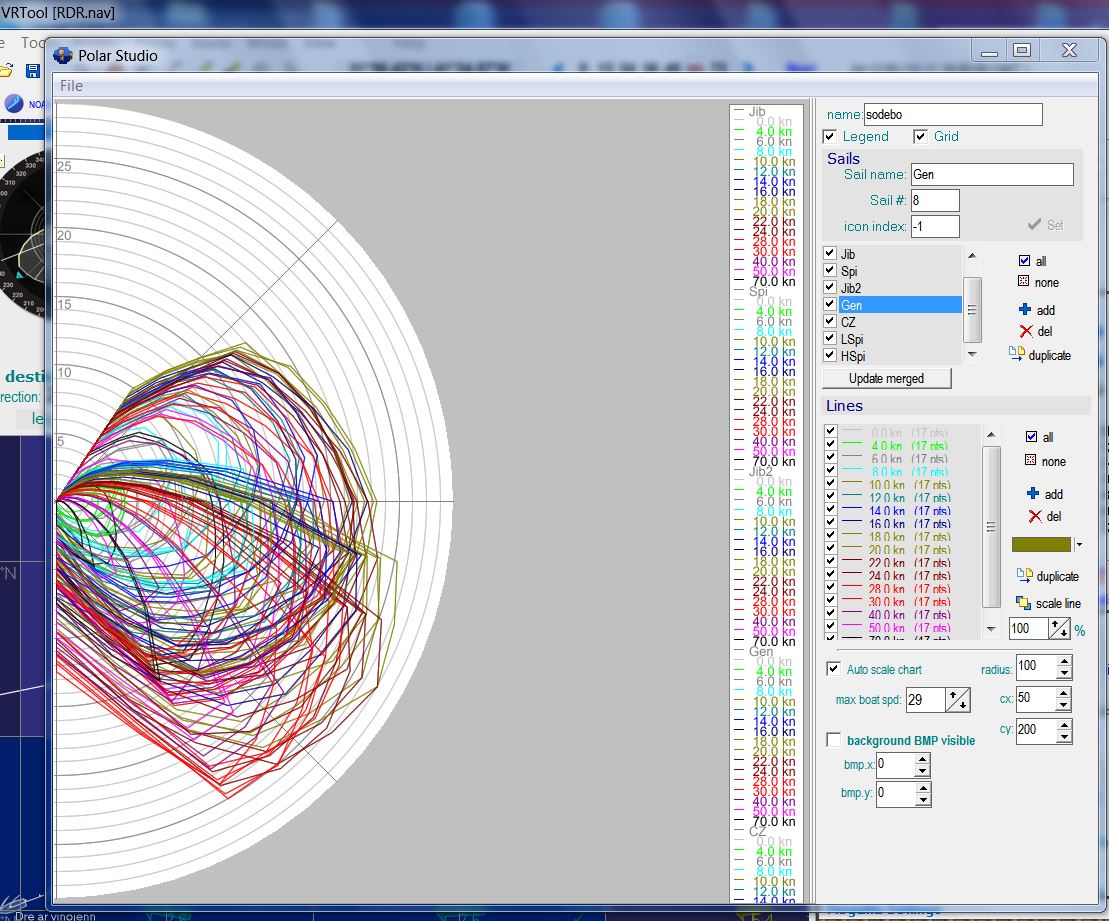

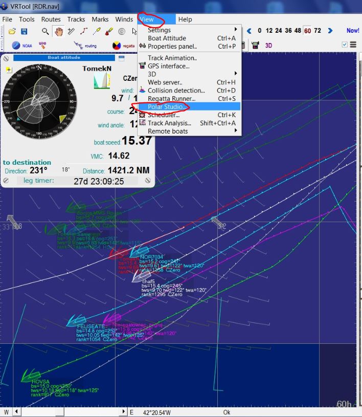

Następnie w programie VRTool wystarczy skorzystać z Menu View -> Polar Studio...
PolarStudio.JPG [ 106.18 KiB | Przeglądane 7874 razy ]
Pobrane wcześniej pliki *csv wczytujemy poprzez Menu File -> Import multiple vpp...
import.JPG [ 26.4 KiB | Przeglądane 7874 razy ]
i korzystamy do woli.
VR_Polar_studio.JPG [ 211.45 KiB | Przeglądane 7874 razy ]
