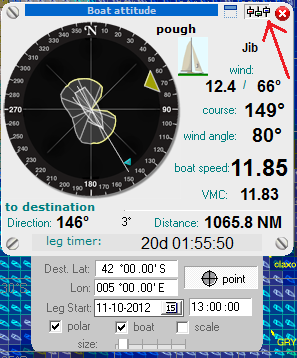

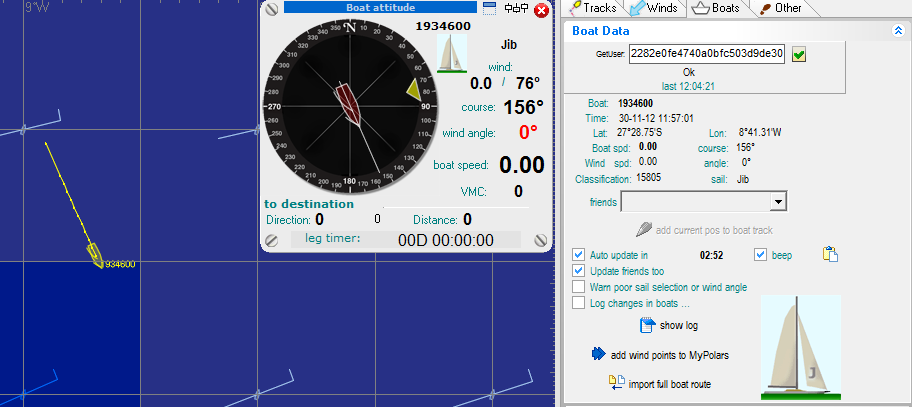

Komentarz: Natomiast brakuje danych mojej łódki i wykresu polar na formularzu Boat attitude
Boat.png [ 65.18 KiB | Przeglądane 8240 razy ]

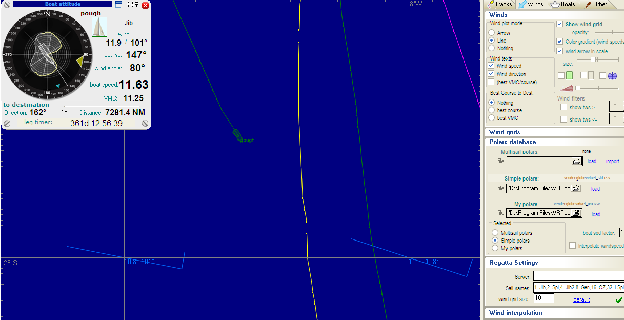

Komentarz: Takie mam w środkowym polu Simple polars i są załadowane z potwierdzeniem powyżej małą czcionką.
Wind.png [ 19.93 KiB | Przeglądane 8240 razy ]

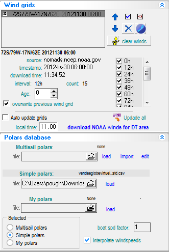

Pough a zobacz czy uda Ci się uzyskać taki obrazek po zaznaczeniu opcji w okienku na górze. Wg manuala jest to najprostszy sposób sprawdzenia czy dane polarsy czytają się prawidłowo.
Pough.PNG [ 106.7 KiB | Przeglądane 8214 razy ]
Polars.PNG [ 134.19 KiB | Przeglądane 8216 razy ]

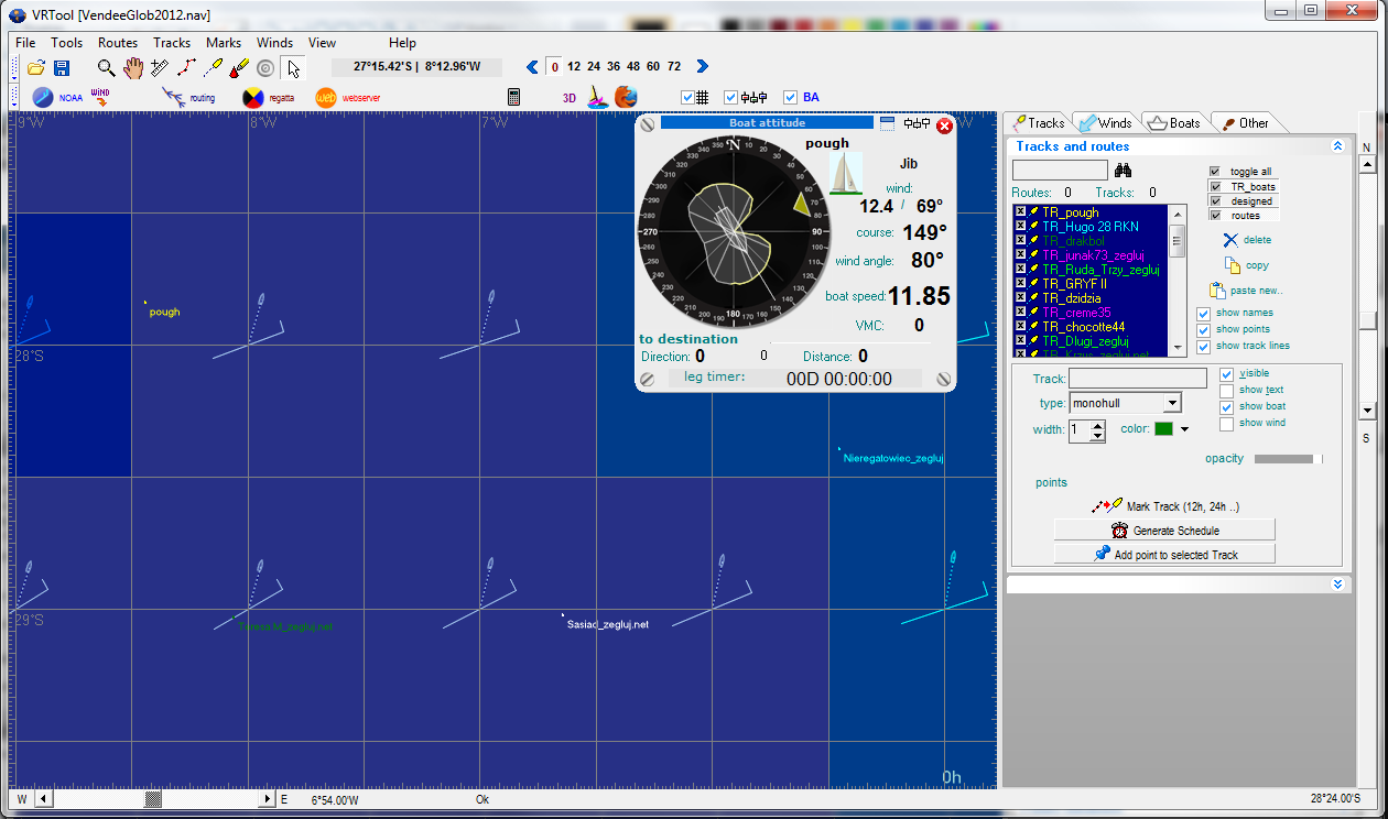

Krzys Tak, to działa. Ale dalej nie mam części danych po odświeżeniu danych łódki. :-(
Boat.png [ 166.38 KiB | Przeglądane 8205 razy ]

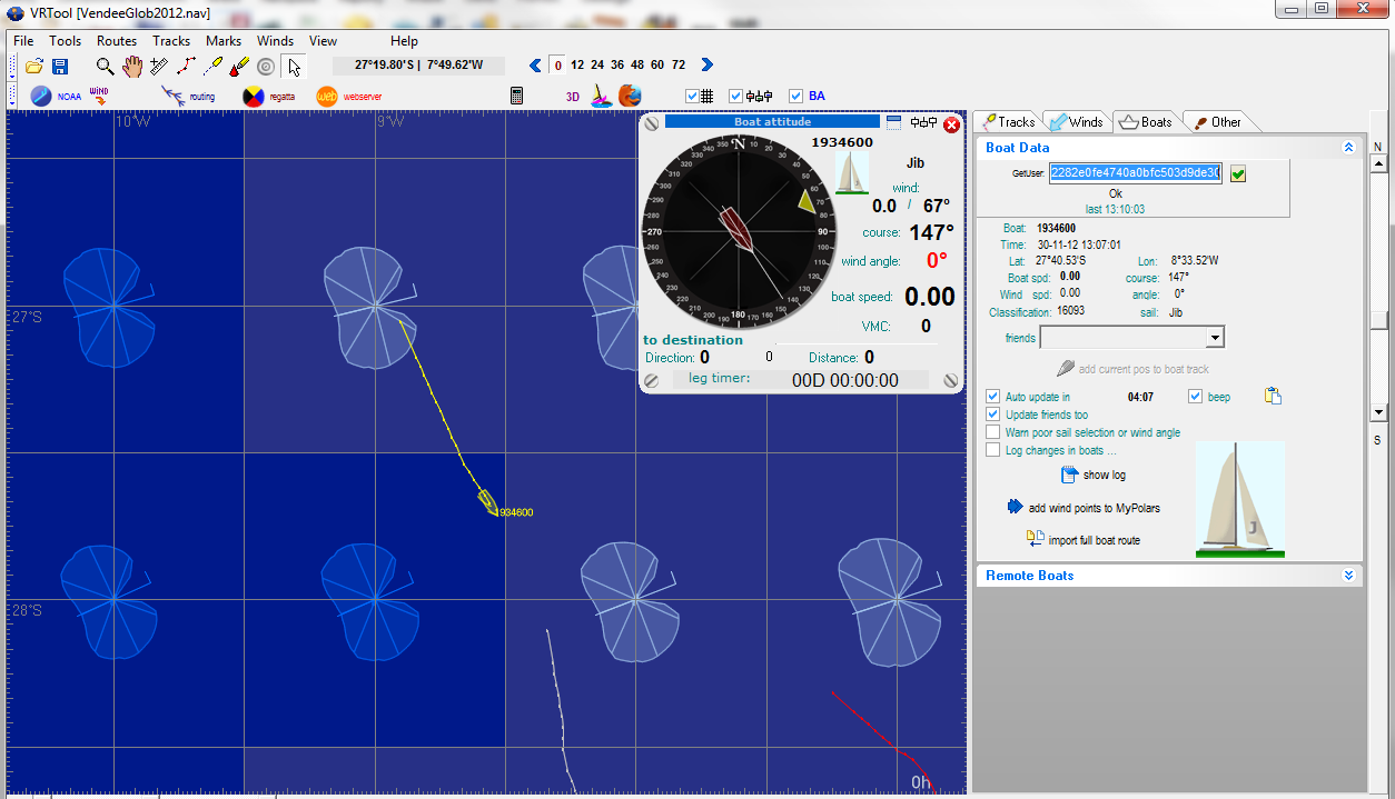

No udało się ujarzmić VRTool'a, Mam swoje pełne dane i nazwy friendsów.
Jeszcze tylko nie wiem dlaczego destination z automatu wskakuje na pozycję 0N, 0E i best course oraz best VMC nie wskazują prawidłowo.
Może ktoś wie jak zmienić położenie domyślnego destination.
VRTool.png [ 165.93 KiB | Przeglądane 8145 razy ]

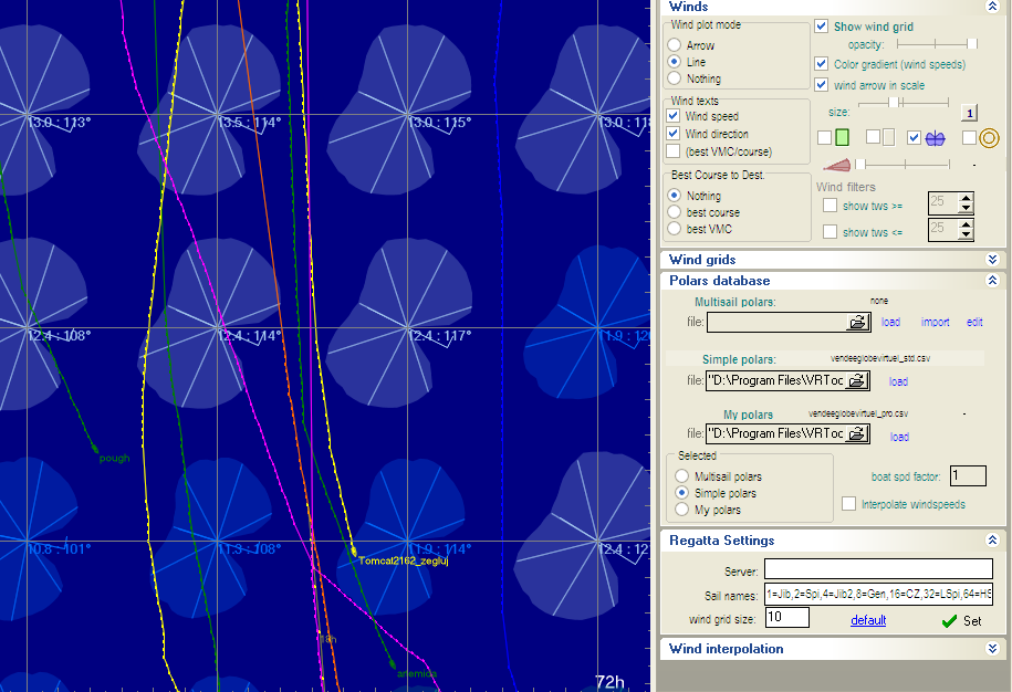

Z tym też dałem już sobie radę wpisując odpowiednie dane jak na załączonym screenie.
Po kolejnej aktualizacji łódki pozycja destination jest już taka jaką wpisałem.
VRTool.png [ 45.53 KiB | Przeglądane 8115 razy ]

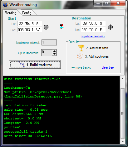

Krzys napisał(a):
pough napisał(a):
Nie wiem jeszcze jak omijać lądy. :roll: Gdy w destination mam odległy punkt, to generator najlepszej drogi prowadzi mnie przez Afrykę.
W zakładce config jest opcja Land collision detection, po natrafieniu na ląd dalej nie rysuje tracka.
Natomiast zaznaczenie Add branches at full degrees wygeneruje zmiany kursów przy przekraczaniu sektorów, podobnie jak w zyzio
Tyle, że jak włączę opcję Land collision detection i uruchomię Built track tree, to generator zatrzymuje się szybko z takim komunikatem jak na załączniku.
VRTool.png [ 54.3 KiB | Przeglądane 7892 razy ]
