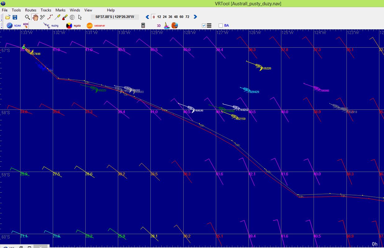

No to mamy dylemat Zyzio czy Wierciul ?
To samo Destinejszyn na Hornie, Track czerwony wklejony z ZyziatoVRtool ( excel), track żółty to trasa wyliczona przez Wierciula.
Taka zgodność to kunszt testera :lol: , czy też szacunek dla BIG BIRDA ?

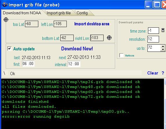

Witam,
Mam problem z wgraniem wiatrow do wierciula?Dlaczego tak jest ?Proszę o pomoc.Wstawiłbym screena ale jak to tutaj wkleić ?
Pozdrawiam z Łajby
Frajda

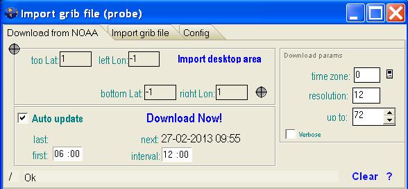

PostNapisane: 27 lut 2013, o 10:37
A ustaw Time zone -1 i ponów pobieranie.
U mnie przy 0 tez sie zatrzymuje .
Zmniejsz też obszar,daj -51 -112

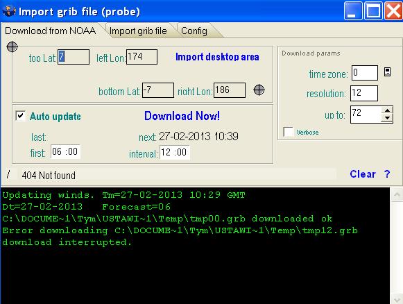

Ustawiłem -1 i ciągle error pokazuje.
Pozdrawiam z Łajby
Frajda
PostNapisane: 27 lut 2013, o 10:56
Posty: 543
Otrzymał podziękowań: 29
Za kazdym razem masz blad przy tmp12.grb ?
Czy sciaga czasem wiecej i blad jest np. przy tmp48 ?

Sciaga wiecej i pozniej sa bledy.
wiatr 2.JPG [ 53.48 KiB | Przeglądane 6855 razy ]
Pozdrawiam z Łajby
Frajda
PostNapisane: 27 lut 2013, o 11:41
Posty: 543
http://www.tecepe.com.br/phpbb3/viewtop ... grib#p4324
To powinno pomoc

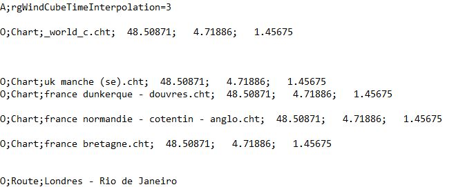

Uszczegóławiam temat widoczności nazw utek w Wierciulu.
Wygenerowany podczas pierwszego logowania skrypt pojawia sie w dwóch wierszach -
1. http(spacja)://clipper.virtualregatta.com/core/Service/ServiceCaller.php?service=GetUser&id_user=1657498&lang=EN&light=1&checksum=9b73be7e3f0d930a8646c593833354ce5d6bffXX
2. http(spacja)://clipper.virtualregatta.com/core/Service/ServiceCaller.php?service=GetUser&id_user=1657498&lang=EN&light=1&auto=1&checksum=6de608eaf753f66803cd05456762179eb1aadaXX
Tylko ten pierwszy pokaże nam nazwy utek , ten drugi ma wpis zaznaczony na czerwono, z innym haszem , który uaktualnia pozycję.
Plik nav dla Cliperka 1.jpg [ 133.88 KiB | Przeglądane 6351 razy ]
W oryginalnym plku nav wykasowałem wszystkie linie które wyznaczają miałkie , zostawiłem tylko UK i Francję aby sie szybciej wczytywało :
Plik nav dla Cliperka 1 -2.jpg [ 28.65 KiB | Przeglądane 6351 razy ]

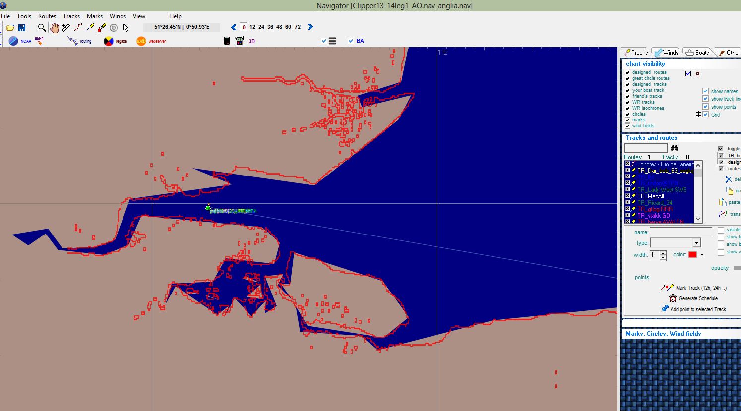

Mam za sobą pewien sukces. Udało mi się do VRTool wsadzić moją utke, sprawić aby pojawił się ląd, a nawet wiatr. Znajomi na początku byli pikselami, teraz maja normalny kształt. Wszystko pięknie, ale mam wrażenie, że są pewne przekłamania odległości.
No... pojawia się pytanie co dalej? Żeby używać tą "pomoc naukową" chyba trzeba mieć troszkę większą wiedzę niż moja :/
