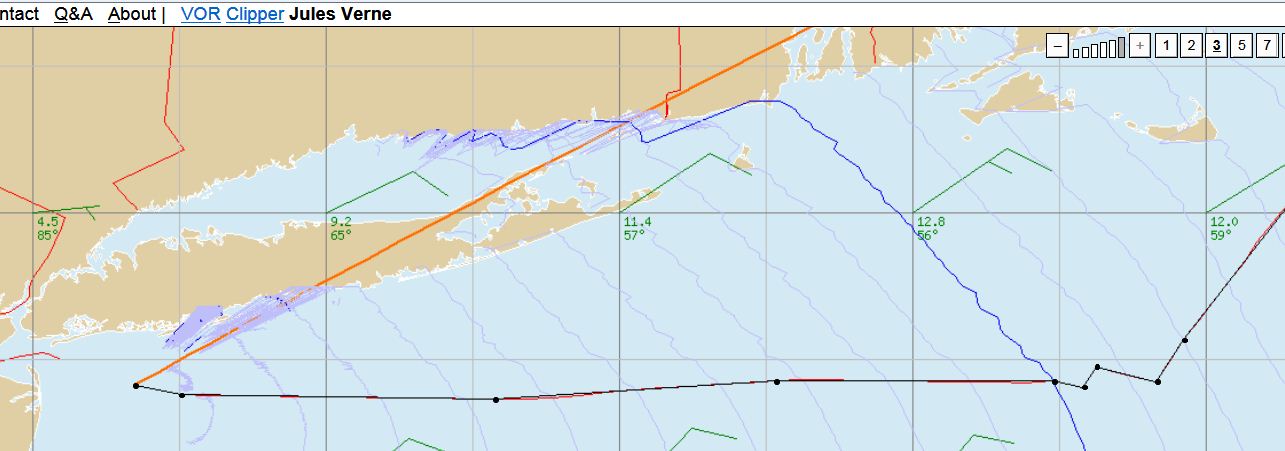

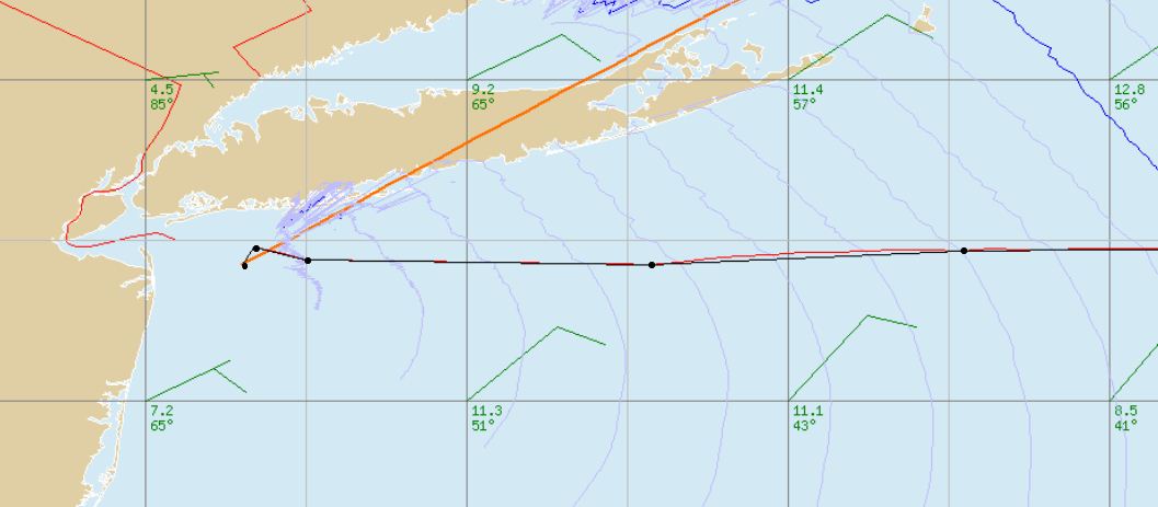

Pisaliście, że Zyzio pobiera dane wiatrowe miedzy innymi o 21.
Poniżej pokazuję głupotę i poprawkę Zyzia w odstępie 10 minut.
Oczywiście ustawienia dni bez zmian -> 3
Trzeba o tym pamiętać i ew korygować nastawy.
Komentarz: Zyzio o 21.10
Mądry Zyzio o 21.10.jpg [ 69.38 KiB | Przeglądane 6459 razy ]
Głupota Zyzia o 21.jpg [ 46.93 KiB | Przeglądane 6459 razy ]
PostNapisane: 24 paź 2012, o 20:40
W odstępie 10 min (1 iteracja) jesteś w zupełnie innym miejscu i ścieżka liczona przez zyzia się zmienia. Wiatry mogą, ale nie muszą mieć na to wpływu. Zauważ, że propozycja z 21, mimo że na oko gorsza, ustawiała Twoją kropkę w następnym sektorze wiatru odrobinkę dalej.
BTW - mam nadzieję, że wiesz co to ortodroma? I że po prostej na mapie nie zawsze znaczy najkrótszą drogą?

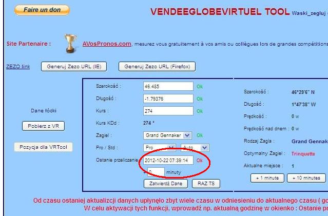

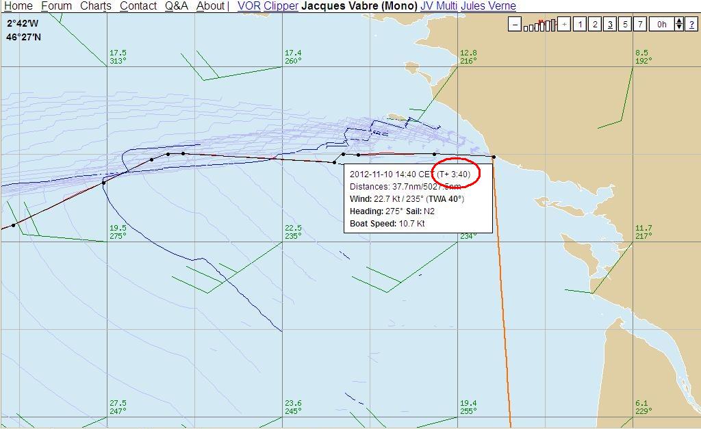

PostNapisane: 10 lis 2012, o 11:59
PACotul ;) , jak zwykle zresztą, nie aktualizuje jeszcze tego co się dzieje.
trick122.JPG [ 44.37 KiB | Przeglądane 6378 razy ]
Można to zrobić ręcami wpisując w pole "ostatnie przeliczenia" aktualną datę i godzinę. Potem klikamy kolejno na "Zatwierdź dane" i w "Zezo link" i mamy rozrysowaną traskę.
Uwaga! Przy ustawianiu łajpointów, patrzymy na upływ czasu w nawiasie. Tę wartość dodajemy do czasu stratu. Ale to już chyba jest o3wiste...
trick123.JPG [ 81.59 KiB | Przeglądane 6380 razy ]
