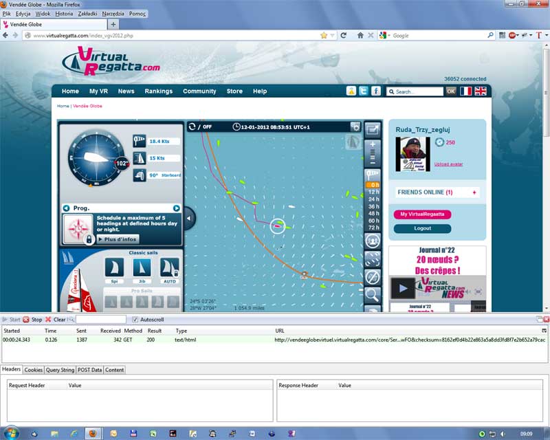

4. W FF, w menu "Widok" jest pozycja "HttpFox" - klikamy i wyświetli się na dole okno podglądacza. Klikamy w podglądarce "Start".
5. Ustawiamy (w oknie Virtual Regatta) żagiel i kurs, który chcemy zaprogramować i klikamy "ptaszka" OK. W tym momencie powinna pojawić się w podglądaczu JEDNA linia. (zał. 1)
6. Klikamy na widocznym z prawej strony linku (http://vendeeglobevirtuel...) prawym przyciskiem myszy i z menu wybieramy Copy "http://vendeeglo..."

To ja jeszcze tylko powiem, że do przechwytywania nagłówków (czyli tych adresów, które późnie Maar zapisuje w plikach), zamiast HttpFoxa dużo wygodniejsza jest wtyczka Live HTTP Headers, do pobrania np. tutaj. https://addons.mozilla.org/pl/firefox/a ... p-headers/

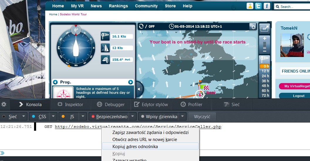

PostNapisane: 4 sty 2014, o 23:20
A jeśli ten link wkleisz do FF to zadziała?
Ten: "http://clipper.virtualregatta.com/core/Service/ServiceCaller.php?service=Update&id_user=2524501&cap=358&r=ilrN0qWZlTn6Tgb4ygc1&checksum=e174129b86cb7754b05c65fdaa28b76abb0bc941"
Bez cudzysłowów oczywiście!

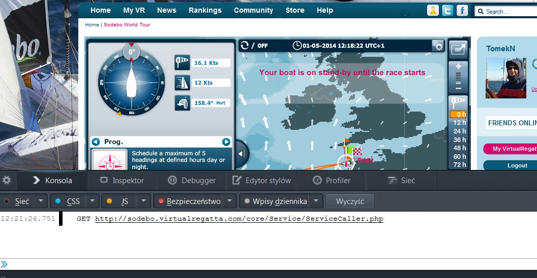

PostNapisane: 4 sty 2014, o 23:27
Podziękował : 413
Rezultat jest taki:
Przechwytywanie.JPG [ 35.24 KiB | Przeglądane 13556 razy ]
PostNapisane: 4 sty 2014, o 23:33
No to sobie zrób jeszcze raz ten link :-)
Coś masz w nim źle.

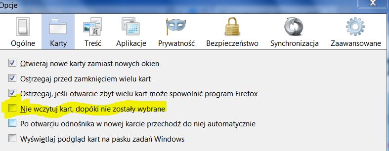

Wyłączyłem opcję j.w. i wykonałem "z palca" jeszcze raz.
Teraz mam ustawione prawidłowe 358, ale był w międzyczasie jakiś komunikat o błędzie, chyba czas mu coś nie pasował, bo w tym linku pewnie zaszyta była stara godzina.
Coś musi być chyba w moich ustawieniach FF...

Kilka fotek w formie instrukcji...
screenshot10.jpg [ 96.81 KiB | Przeglądane 13330 razy ]
screenshot4.jpg [ 103.12 KiB | Przeglądane 13330 razy ]
screenshot3.jpg [ 155.75 KiB | Przeglądane 13330 razy ]
screenshot2.jpg [ 147.18 KiB | Przeglądane 13330 razy ]
screenshot1.jpg [ 141.55 KiB | Przeglądane 13330 razy ]
