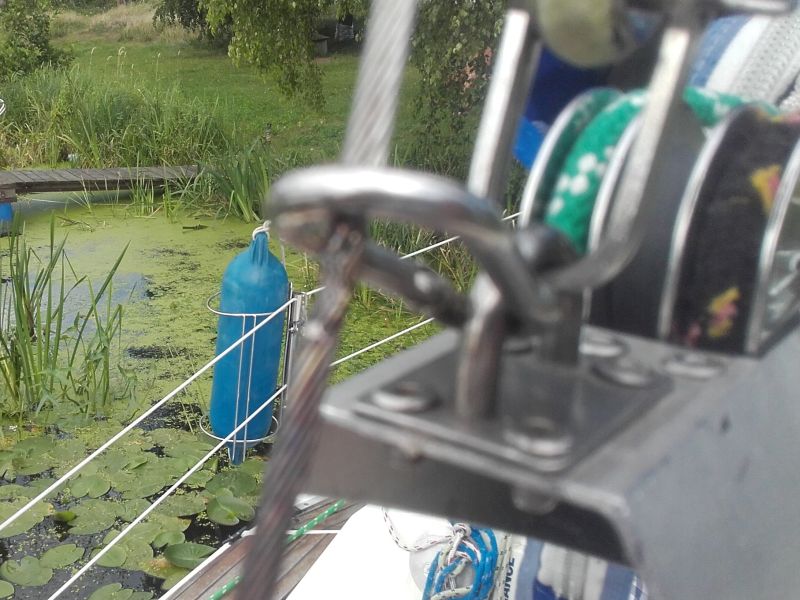

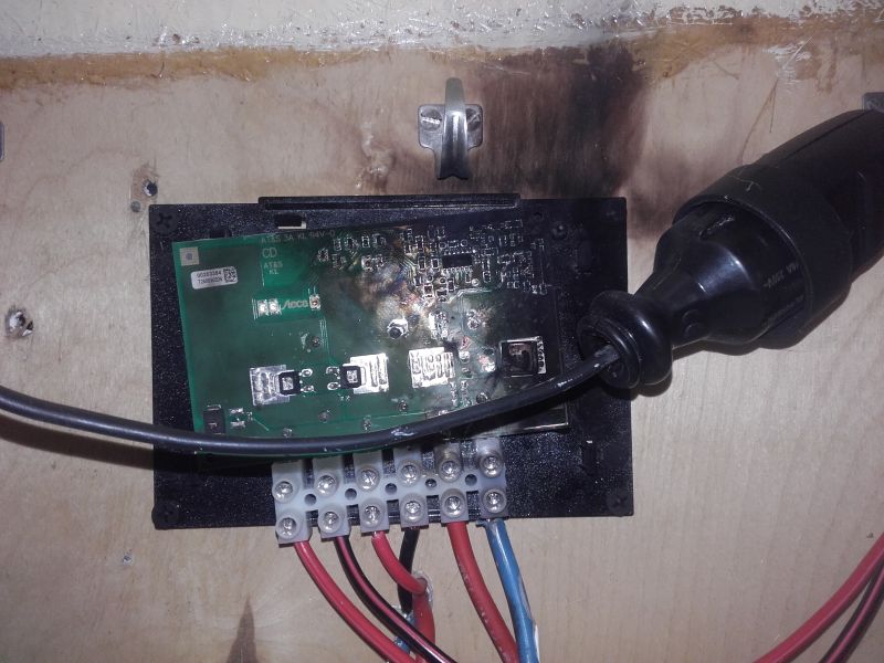

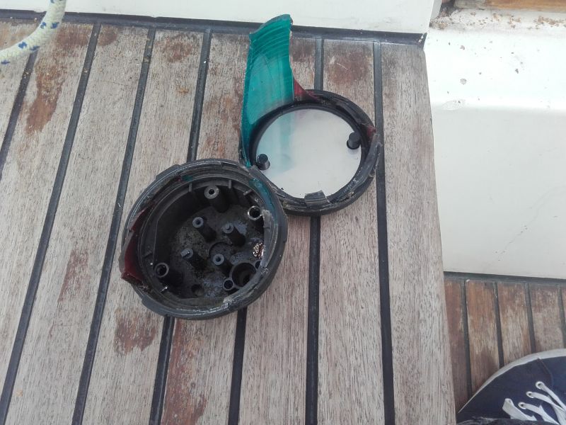

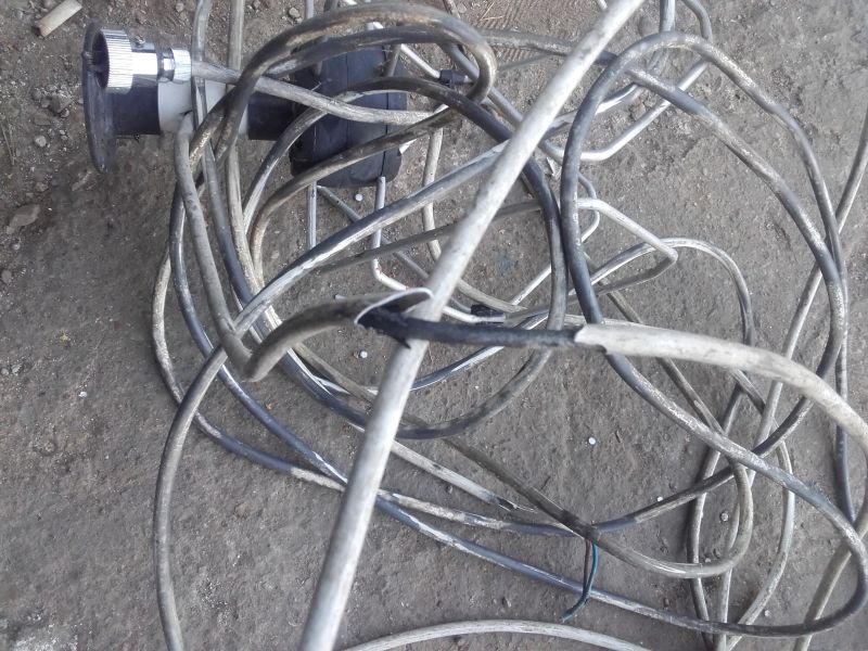

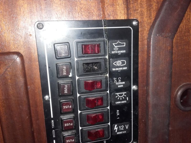

Oglądałem ostatnio jacht trafiony piorunem.
Jacht stał w porcie, nikogo w nim nie było.
Zaobserwowane uszkodzenia:
1. lampa topowa 3kolor wybuchła i była porozrzucana po okolicy.
2. instalacja lampy topowej spalona, gniazdo jej bezpiecznika w tablicy wypalone.
3. regulator napięcia baterii słonecznej spalony, widoczne okopcenia.
4. kabel anteny tv mocowanej na topie spalony, telewizor sprawny.

7. najbardziej niebezpieczne bo łatwo przegapić: przepalony achtersztag w miejscu gdzie bom był blokowany szeklą podczas postoju. Zdjęcie niestety nie ostre, większość pokrętek przepalona. Takie uszkodzenie na topie mogłoby zostać przegapione.
8. reszta instalacji elektrycznej nie miała widocznych uszkodzeń.
Po trafieniu piorunem warto szczególnie dokładnie przejrzeć stalówki bo można dodatkowo stracić maszt później.
