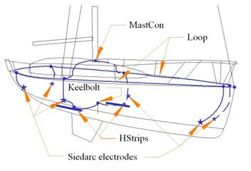

Sądzę, ze wiele jachtow moze miec taka instalacje konsturcyjnie zaprojektowana i wykonana.
W Ameryce robią to tak http://www.marinelightning.com/
image014.jpg [ 11.18 KiB | Przeglądane 20036 razy ]
