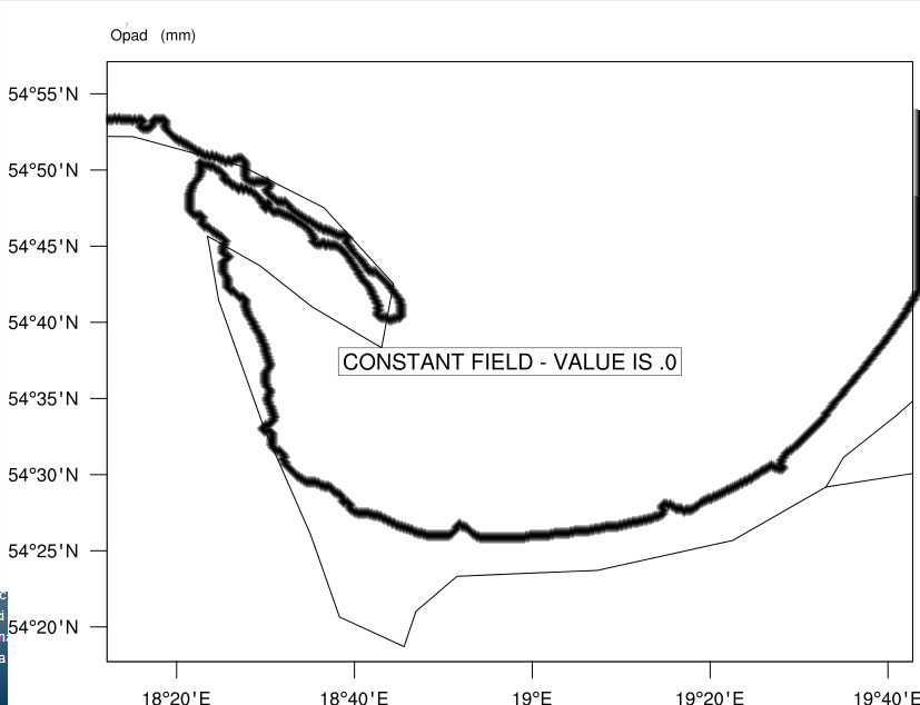

Na razie w wersji x-beta dla żeglarzy do testowania prognozy wiatrów na Zatoce Gdańskiej... na siatce 926m. Krytyczne uwagi mile widziane
http://instytutmeteo.pl/wrfmaps
1. m/s -> kt (w poniedziałek)

Z tego co widzę prognoza jest minimum na 12 godzin od momentu sprawdzenia.
Tzn. sprawdzając prognozę teraz (o godzinie 1300), najbliższe dane są na 0100 w nocy jutro, tak?
Pierwsze spostrzeżenie, to kontur Zatoki mógłby być bardzie odpowiadający rzeczywistości :)
zatgda.PNG [ 48.62 KiB | Przeglądane 7581 razy ]
