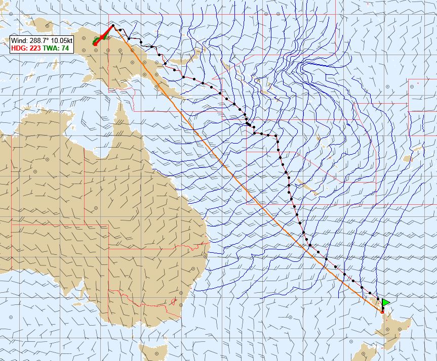

A my (wirtualni porombańcy) korzystamy z http://sail.zezo.org/
Zyzio.JPG [ 204.59 KiB | Przeglądane 16124 razy ]
Mimo, że "Zyzio jest gupi" sprawdza się całkiem nieźle. :D

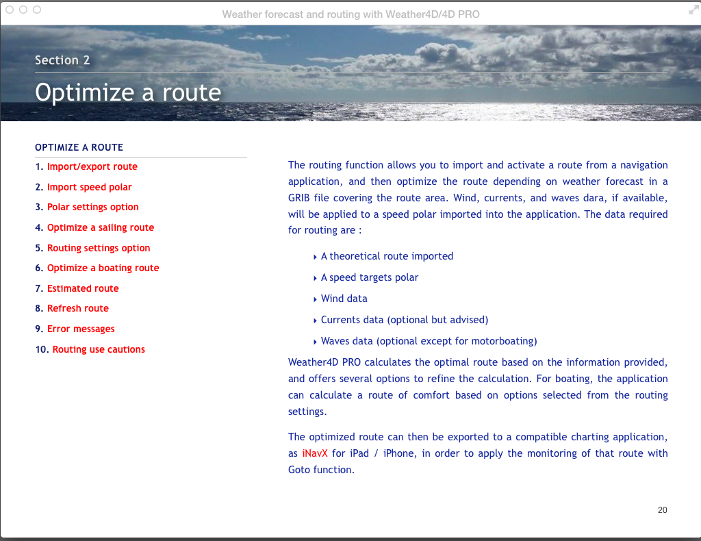

Jest na to prosty sposób - IridiumGO! i aplikacja Weather4D Pro.
O IridiumGO! pisał na jesieni Maar http://forum.zegluj.net/viewtopic.php?f=86&t=19999, dzięki temu przed rejsem przez Atlantyk kupiłem to urządzenie. Wybrałem stały abonament za 125 USD na miesiąc i dzięki temu miałem nielimitowany transfer danych. Czyli mogliśmy smsować i mailować do oporu. Oczywiście z bardzo małym transferem i z ograniczeniem co do wielkości wiadomości (50KB).
Weather4D Pro jest przystosowane do współpracy z Iridium (ma zapisany ruch - płożenie w czasie - satelitów) i optymalizuje czas poboru gribów tak aby był jak najkrótszy. Normalnie transfer danych rozliczny jest z czasu pobierania-wysyłania.
Reasumując za ok 4 dolary dziennie możemy mieć nieprzerwany dostęp do prognoz i maili.
W najbliższym czasie Iridium ma zwiększyć transfer z 9,6 Kbps do 1,0 Mbps, to umożliwi prawie normalne korzystanie z internetu na środku oceanu.

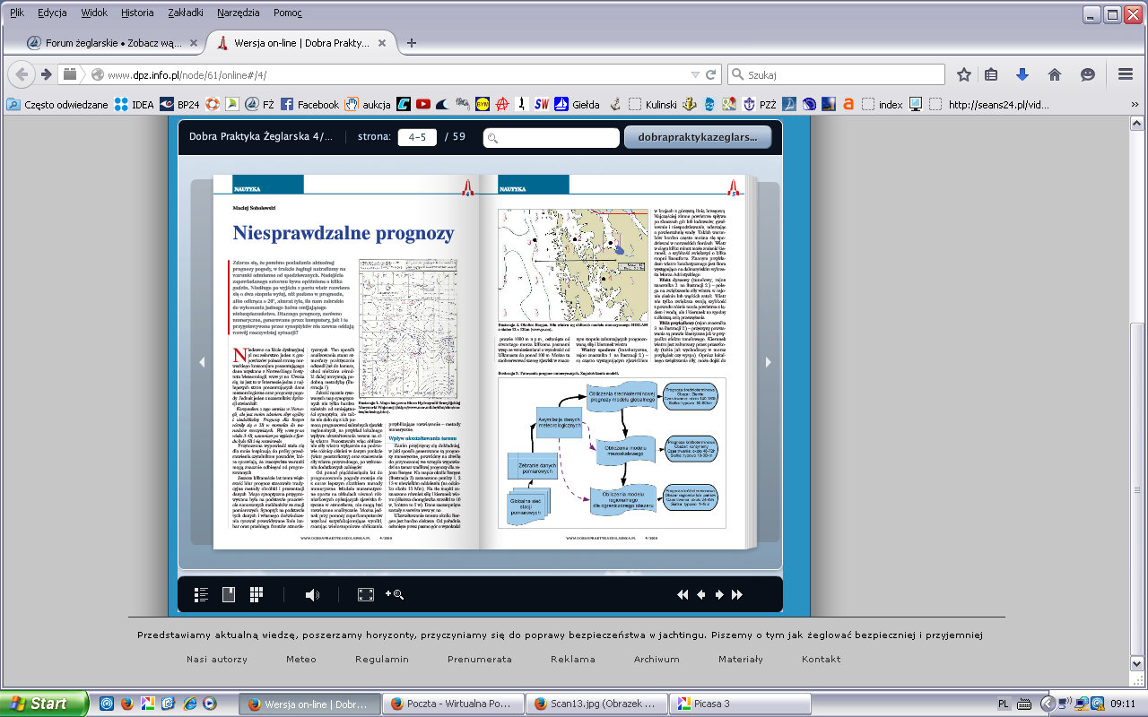

Janna napisał(a):
Nie wiem, czy tylko u mnie, ale ten link mi nie działa (tzn. nie ma tam niczego do poczytania):
http://www.dpz.info.pl/node/61/online#/4/
U mnie jest dobrze...
Przechwytywanie w trybie pełnoekranowym 2015-02-18 091123.jpg [ 218.66 KiB | Przeglądane 15385 razy ]

Dzięki. :-) Zainstalowałam, nawet zrestartowałam komputer. I nic. :-(
Chyba spróbuję popołudniu na innym komputerze.

Moniia napisał(a):
Natomiast o Weather4d pro miałam zapytać, możesz rozwinąć nieco o tym?
O tym, że jest taka aplikacja dowiedziałem się z tego bloga:
http://blog.francis-fustier.fr/en/iridium-go-tient-ses-promesses/
Ja sam niewiele mogę o niej powiedzieć bo tylko pobierałem i oglądałem griby.
O jej możliwościach i funkcjach można przeczytać w tutorialach z App Store niestety po 9 EUR. To przykładowy rozdział związany z pytaniem wątku:
Zrzut ekranu .png [ 333.54 KiB | Przeglądane 14962 razy ]
PS
Warto dokładnie przejrzeć tego macowego bloga, szczególnie, gdy używa się iPada.
