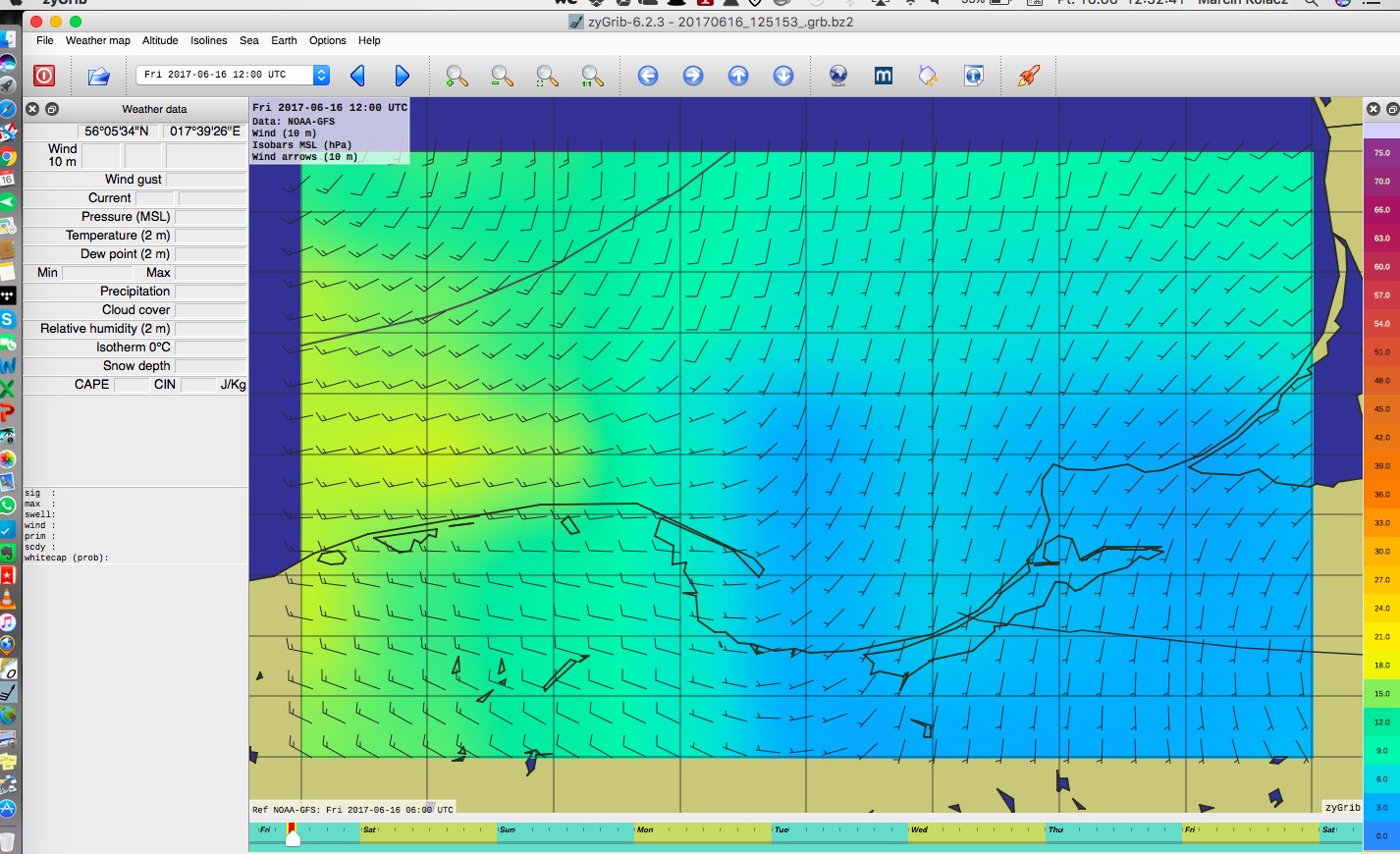

PostNapisane: 16 cze 2017, o 11:57
Z ciekawości odinstalowałem u siebie i znowu zainstalowałem :roll:
Zgłupiałem...

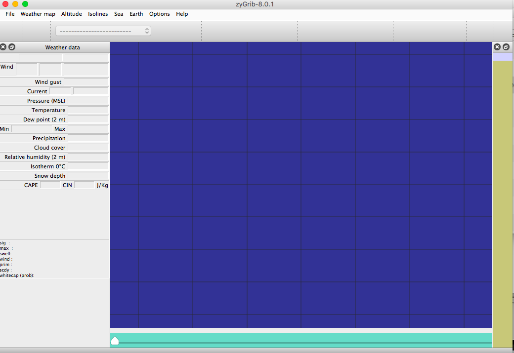

PostNapisane: 16 cze 2017, o 14:13
Posty: 2793
Lokalizacja: Norge
Otrzymał podziękowań: 332
Uprawnienia żeglarskie: hm...
A u mnie tak:
Zrzut ekranu 2017-06-16 o 15.12.37.png [ 60.68 KiB | Przeglądane 7429 razy ]
Przekopiowałem zygrib.app do katalogu programy, a gdzei powinny trafić katalogi data i grib?
PostNapisane: 16 cze 2017, o 17:50
W katalogu programy powinieneś mieć katalog zygrib a w nim Zygrib.app i katalogi data i grib. Tak jest u mnie.
