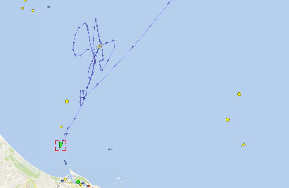

Nova Star wywijał na redzie w oczekiwaniu na holowniki... Gdy holowniki były już przy zielonej Kapitanat stwierdził, że wiatr na tyle siadł, że prom może wchodzić samodzielnie bez pilota i holowników:-)))
