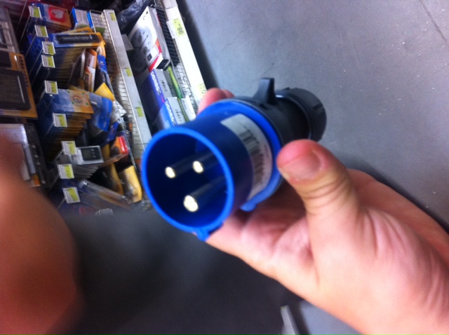

Wygląda to tak:
wtyczka.JPG [ 108.87 KiB | Przeglądane 5207 razy ]

Weroniczko, to jest coś nie tak. Piszesz o rozdzielaczu, a to, co na zdjęciu, to jest zwykła wtyczka, na moje oko 16-amperowa. Do tego celu, o którym piszesz, potrzebny jest wam rzeczywiście rozdzielacz (po polsku - "złodziejka"). Do tego typu połączeń - duża rzadkość. W przyrodzie prawie nie występuje. A jeśli chłopaki na "Jagiellonii" chcą zrobić "rękodzieło", to potrzebne im jest drugie gniazdko, a nie wtyczka.
Inna sprawa, że taka wtyczka (czy gniazdko) to koszt kilku-kilkunastu Euro. Pomysł, żeby takie g... przesyłać przez pół Europy wydaje mi się średni.
I jeszcze jedno: wymaga to sprawdzenia, z kim będziecie współdzielić gniazdo. Z kim - w sensie jaki pobór będzie miał ten drugi jacht. Włączanie pomp zęzowych, to sprawa wtórna. Pompy chodzą na 24V, więc chodzi o ładowanie akumulatorów, a nie włączanie pomp. Jeśli oba jachty zaczną w tym samym czasie ładować aku, możecie przekroczyć 16 amperów i bezpiecznik na słupku odłączy zasilanie na oba jachty, czyli - "cały pogrzeb na nic".

Ja jestem zupełnie atechniczna, więc o szczegóły mnie nie pytajcie :) Dostałam rozwinięcie informacji: "aby na czas postoju bez opieki Jagiellonia mogła być podpięta do prądu potrzeba rozdzielacza złożonego z jednej wtyczki jak na zdjęciu oraz 2 gniazdek"
Kolega przeszukał całe Pafos i nie znalazł nic co by się nadawało :(

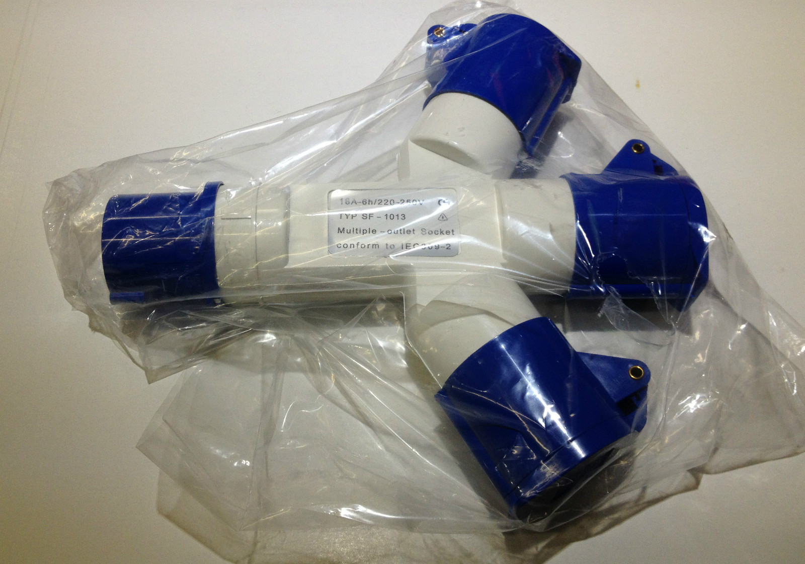

Dokładnie - potrzebne im jest drugie gniazdko, metr kabla i wkrętak.
Stworzą w kwadrans coś na ten wzór
Jak kto nie lubi tworzyć sam, może zakupić takiego gotowca jak na fotce, np. tu:
http://eljacht.pl/sklep/index.php?main_ ... cts_id=299
W languydżu zwą to "Splitter Cord 16A/250V CEE/2xCEE" Po grecku - nie wiem :oops:
Hmm, może w przyrodzie Pafos rzeczywiście nie występuje gotowy rozdzielacz, ale żeby nawet gniazdko IEC60309 CEE 16A IP44...? A może niedokładnie szukali?
Otóż to! :D :kiss:

Albo to:
