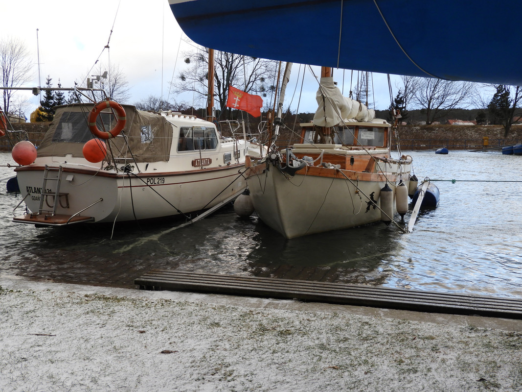

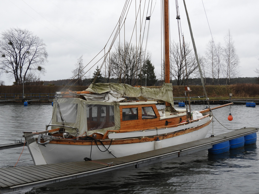

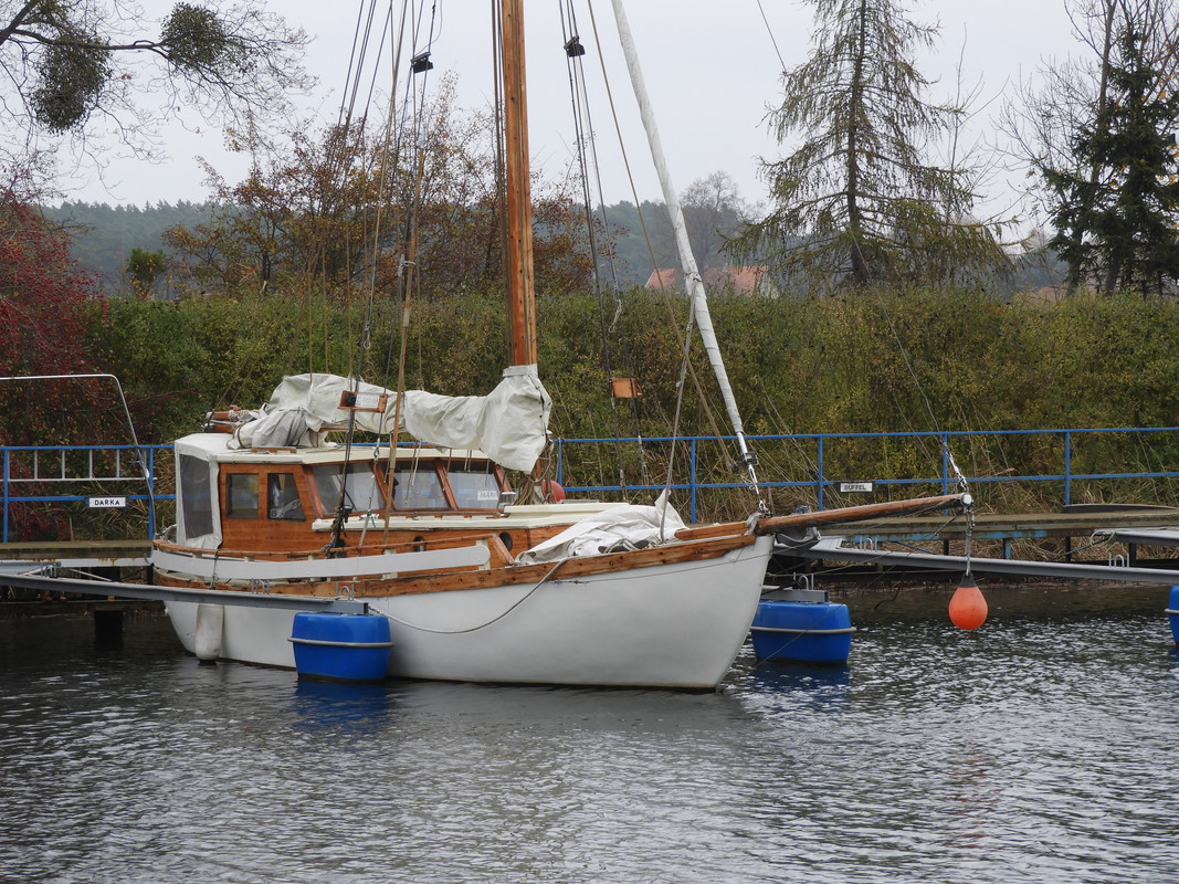

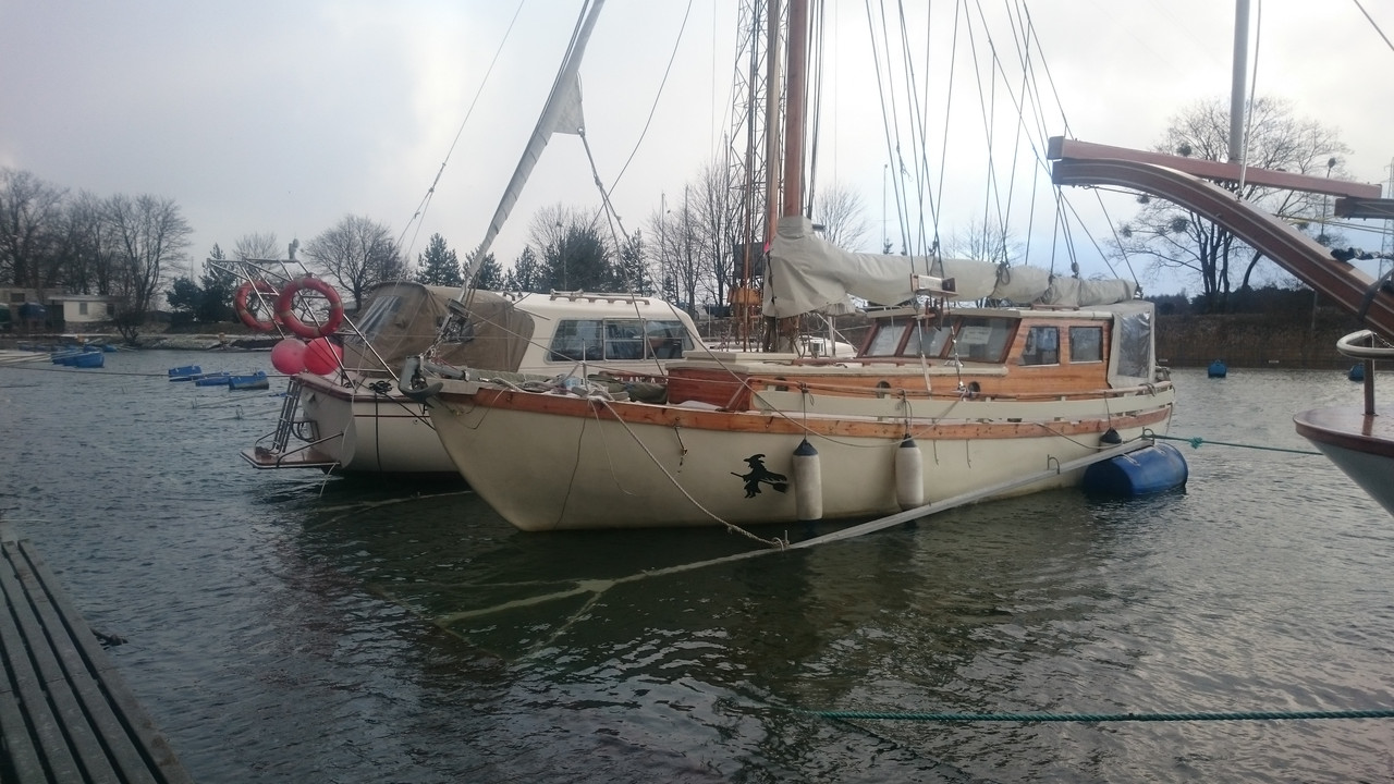

Hymmm w Gdańsku parę jest...
https://www.facebook.com/photo.php?fbid ... =3&theater
A ta łódka z ogłoszenia (jest też na moich zdjęciach) stoi teraz w Neptunie, wygląda całkiem... całkiem

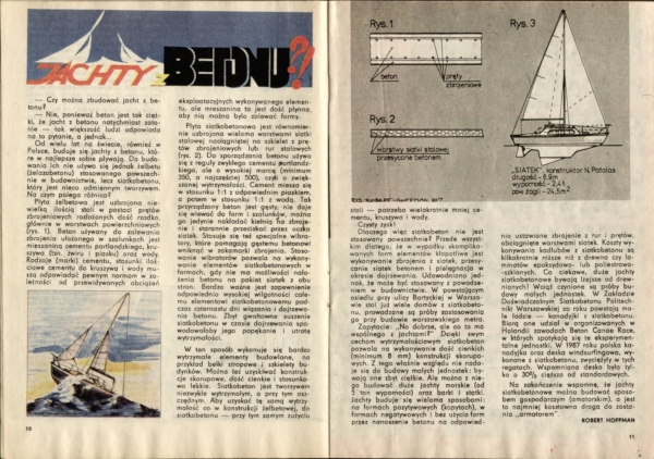

Wg. różnych źródeł 7-metrowy Siatek Patalasa waży 2300-3500. Spory rozrzut.
Miłego dnia :)
Waldi
PostNapisane: 15 lip 2019, o 20:34
Posty: 17750
Podziękował : 4551
Otrzymał podziękowań: 4300
Budowa amatorska powoduje ten rozrzut - każdy budowniczy doda swoje co nieco i już jest tona do przodu. ;)
Według projektu: wypór do KLW = 2,40 T.
