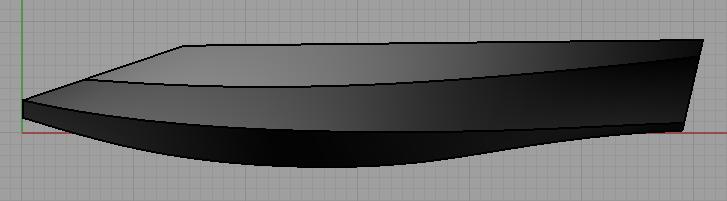

Komentarz: Knur a'la PIP
knur2.JPG [ 14.5 KiB | Przeglądane 15774 razy ]

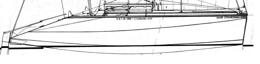

Komentarz: KnurSB z klasycznym dziobem.
KnurSBclassic.GIF [ 14.08 KiB | Przeglądane 15784 razy ]

Oj tam, po prostu kolejne zwykłe, mazurskie żelazko, tyle że ze sklejki ;)
W dodatku z wklęsłym dziobem, co ma na celu skrócić linie wodną i dzięki temu przemienić kadłub w "rykoszetujący półmisek", or something like that... ;)
Mylisz sie okrutnie...
Takie cuda rzeczywiscie robiono kiedys sto ( albo i wiecej ) lat temu w celu oszukania prymitywnej formuly regatowej, ktora brala pod uwage tylko dlugosc linii wodnej.
Szybko sie polapano i dopisano do formul ulamek dlugosci nawisow....
W America Class nie o formule chodzilo, ani o jej oszukiwanie, tylko o maksymalne wydluzenie slawnej fali granicznej.
Moze cos przegapilem, ale tam szukano na dziobie.
W klasie Imoca na rufie....
Marian ze dwa dziesieciolecia wczesniej kombinowal z obu stron... Chyba, bo obrazkow duzo nie widac :evil:

Mnie się zawsze wydawało, że tymi "dziwnymi" dzióbkami, próbowano osiągnąć nic innego, jak efekt wydłużenia wodnicy pływania dla uzyskania efektu jak w jachcie z pionowym dziobem. W kasach jachtów, w których długości wodnicy nie ma w formule pomiarowej, chyba nikt czegoś takiego nie stosuje.
Przemek
PostNapisane: 6 gru 2012, o 18:43
Podziękował : 491
A czy przypadkiem, tak "podcięty" dziób, nie jest to formą punt/scow'a??
Michalak który osiąga 8Mph (kto wie może nawet 8knt).
lub płaskodenny Fat Cat - całkiem ładnie idzie, pomijam kwestię klepania o falę.
[youtube]https://www.youtube.com/watch?v=hVUA6gtEvaU&[/youtube]
Knurem650 na Barbados?? :)
ŁJ
Za ten post autor LukasJ otrzymał podziękowanie od: Marian Strzelecki
PostNapisane: 6 gru 2012, o 18:57
Posty: 17816
Podziękował : 4570
Otrzymał podziękowań: 4323
To Hapscut projektu Jima Michalaka, zbudowany w Teksasie przez Johna Goodmana - jest właśnie kadłubem typu scow, takim samym prawie, jakie były znane w USA już ponad 100 lat temu.
Zwróć uwagę, że łódka idzie z wiatrem i falą i swoje 8 Mph (jakie to mile? przypuszczam, że jednak morskie, czyli chodziłoby o węzły) osiąga "surfując", a wyhamowuje do około 5 Mph podczas wspinania się na falę, czyli prędkość średnia jest ze 6,5 Mph. Nie wiem więc, czy to rewelacyjna prędkość, dla stosunkowo lekkiej (chociaż płaskodennej łódki długości około 5,5 m. Taki BRS 17 "Doppio", na Zatoce Puckiej zaliczył przejście ze średnią prędkością podobną - robił dosyć długie półślizgi 7,5 węzła.
PostNapisane: 6 gru 2012, o 19:29
Posty: 10966
Podziękował : 1349
Otrzymał podziękowań: 2630
I miales racje.
Chodzi o wydluzenie "dynamicznej LWL", albo inaczej: o to by grzbiety obu fal granicznych byly oddalone od siebie bardziej niz to wynika z LWL rzeczywistej.
Za ojca pomyslu uwaza sie Laurie Davidson'a ( z ekipy projektowej Team NZ )
Efekt widac wyraznie i jest ( przynajmniej wizualnie... ) bardzo spektakularny: dziwna falka bryzgajaca wesolo do przodu! Da sie to wygooglac.
przemek napisał(a):
W klasach jachtów, w których długości wodnicy nie ma w formule pomiarowej, chyba nikt czegoś takiego nie stosuje.
Chyba nie, bo komu zalezy na jakichs dziesiatych czesciach wezla za cene watpliwej estetyki i wbrew obowiazujacej modzie?
I, co pewnie wazniejsze, wspomniane wyzej klasy ACC i Imoca sa skrajnie rozne: ACC to dinozaur wypornosciowy i juz prawie nikt na czyms takim sie nie sciga, wiec i nie buduje.
Przy okazji: Na zaprzyjaznionym forum jest watek " Dlaczego jachty maja ostre dzioby" - wynika z niego, ze chyba po to, by rozcinac wode. ;)
