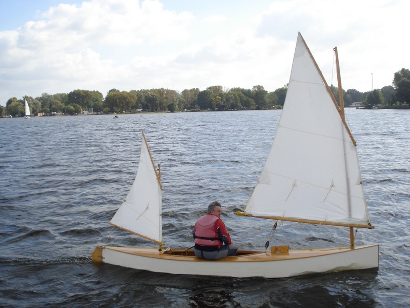

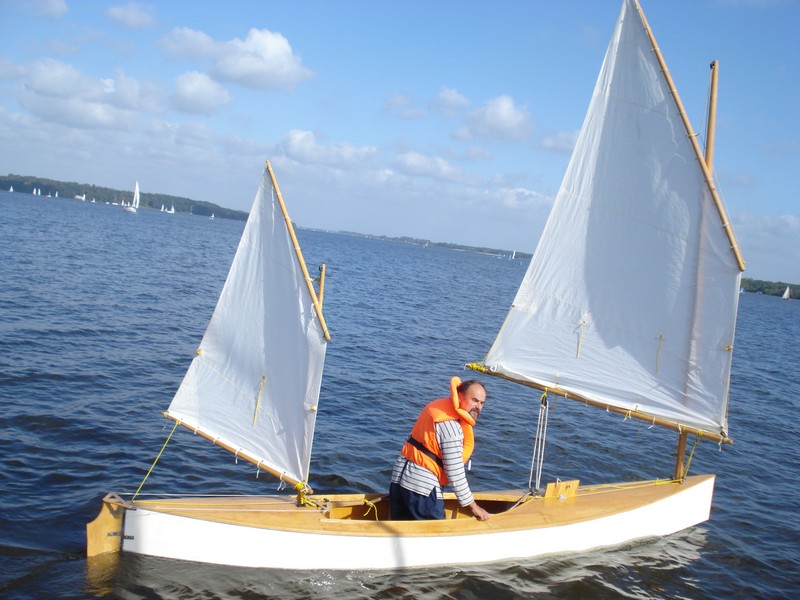

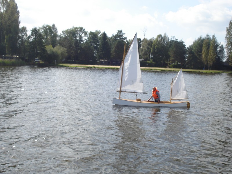

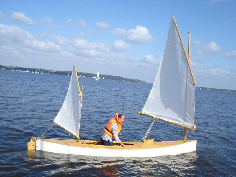

W sobotę wiało 3-4 B. Na umówione spotkanie z Grzegorzem greg470 wybrałem się z jednym refem na grocie. Po drodze zdjęcia zrobił mi Marian mariaciuncia (piękne dzięki!!!) i zamieścił już na sailforum - mam nadzieję, że nie pogoni mnie za pokazanie ich tutaj:
beth1_929.jpg [ 147.8 KiB | Przeglądane 9861 razy ]
beth2_111.jpg [ 120.81 KiB | Przeglądane 9861 razy ]
beth3_133.jpg [ 125.63 KiB | Przeglądane 9861 razy ]
beth4_179.jpg [ 117.74 KiB | Przeglądane 9861 razy ]

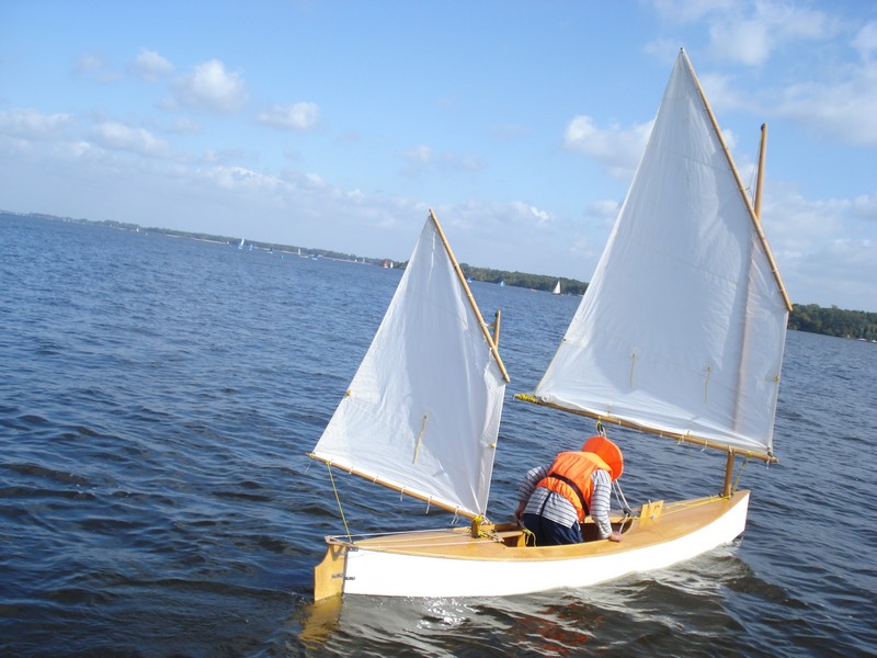

Potem na wodę wystartował Grzegorz:
Kolejna fotka - zrobiona Grzegorzowi przez Mariana:
beth5_128.jpg [ 124.17 KiB | Przeglądane 9861 razy ]
Grzegorz zrobił zapis tej trasy na swoim GPS, więc dowiemy się może więcej na temat prędkości, kąta martwego itp.

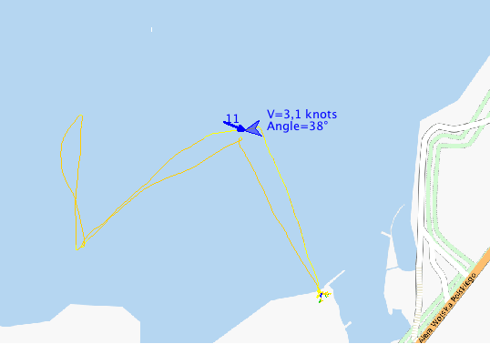

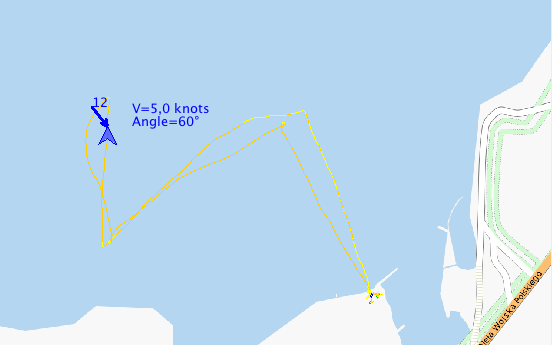

Zgrałem zapis z mojego Speed Pucka.
Okazuje się, że BETH chodzi całkiem ostro choć wolno. Przy wietrze 4-5 m/s można płynąć 37-38 stopni od wiatru rzeczywistego (kąt martwy 75 stopni) z prędkością 2 - 3,5 w.
ostry bajdewind.png [ 34.25 KiB | Przeglądane 9543 razy ]
Jeżeli odpadniemy ok 20 stopni to przyrost prędkości mamy prawie 100 procentowy do 4 - 5,5 w. a na pewno byłoby więcej gdyby udało mi się okiełznać wibrujący miecz.
pelny bajdewind.png [ 33.53 KiB | Przeglądane 9543 razy ]
Podobne wysokie prędkości były na baksztagach (140-150 stopni)
Mała dygresja: popatrzyłem na zapisaną drogę i widzę, że wracałem z wiatrem po własnych śladach jakby kilwater namalował się na wodzie. Cyborg jaki jestem, czy co? :oops:
Do czego to prowadzi kręcenie się w kółko po jednej sadzawce. :lol:

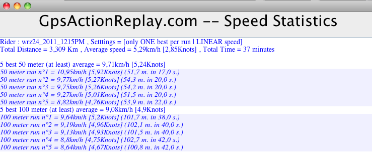

Na koniec najszybsze przejazdy odcinków 50 i 100 metrowych, czyli średnie prędkości uzyskane na nich.
srednie.png [ 64.56 KiB | Przeglądane 9543 razy ]
Ostrość chodzenia na wiatr i przyrost prędkości wraz z odpadnięciem związane są z właściwościami aerodynamicznymi ożaglowania lugrowego - generuje ono małą siłę nośną przy małych kątach natarcia, ale dużą przy dużych kątach natarcia, akurat odwrotnie, niż stosowane najczęściej ożaglowanie bermudzkie.
Z tym mieczem będę walczył zimą - mam teraz konkretną motywację i parę ubytków do załatania. :D
Rzeczywiście - wygląda to, jakbyś płynął pomiędzy zaznaczonymi na wodzie punktami np. bojkami. :D
Ciekawe, bo w sumie te dane dotyczące prędkości się powtarzają - praktycznie łódka chodzi prawie w każdych, spotkanych podczas dotychczasowych pomiarów, warunkach wiatrowych (od 2 do 4 stopni w skali Beauforta) z jednym refem i bez, z tą samą prędkością! :lol: Ważne jest też, żeby zdawać sobie sprawę z tego, że średnia z całej trasy, stanowi najwyżej około 40% wartości uzyskanej prędkości maksymalnej.
Pewnie zasugerowałeś się nagłówkiem ;) Nie jest tak źle. Przebyta droga jest OK, ale czas jest nieprawdziwy, wyłączyłem Speed Pucka 10 min po powrocie, czyli faktyczny czas pływania to 27 min. Więc średnia to 4 węzły. :D

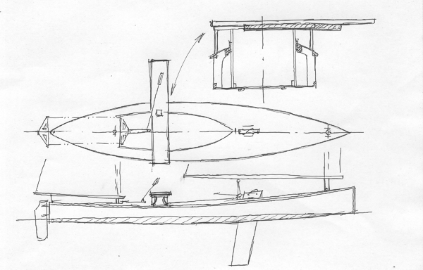

Narysowałem sobie (na podstawie dostępnych danych) hipotetyczny wykres prędkości mojej BETH "YuanFen" - myślę, że nie jest najgorzej w stosunku do innych, budowanych amatorsko ze sklejki łódek podobnej wielkości:
BETH_speed_diagram01.jpg [ 263.16 KiB | Przeglądane 9380 razy ]

Na mnie też zrobiło i na to liczyłem, że się uda. Jak pisałem - mam teraz większą motywację do poprawienia miecza, steru, może też wygładzenia dna, ale również pływania przy 4 B pod pełnym ożaglowaniem. Przypominam, że Grzegorz jest ode mnie sporo cięższy i pływał z jednym refem na grocie.
lj78 napisał(a):
A myślałeś może o spinakerku dla Beth?
Chyba jednak nie, bo żagla ma już sporo - raczej się skupię na tym, co powyżej, a ostatecznie dorobię "leaning board", jaką miały te 16x30 (były węższe i miały więcej żagla!) żeby nie bać się wywrotki, jak mi przywieje:

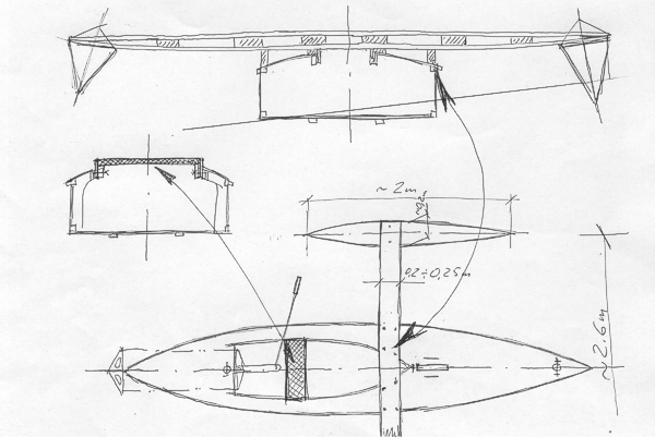

A potem, do tej przesuwanej dechy, założysz pływaki i będziesz miał coś takiego:
:) :DD
... a potem dodasz jeszcze dwa :)
O qrcze! Fajny pomysł - coś na miarę myszka!
lj78 napisał(a):
Licząc ze wzoru Vmax[kts]=1,34√KLW[ft] wychodzi że dla twojej Beth graniczną prędkością wypornościową jest 5,36kn, więc została ona przekroczona :)
Sprawdziłem :D
Podstawiłeś do wzoru długość 16 stóp, a powinno być 15 stóp i 6 cali (15,5 stopy = 4,72 m) więc prędkość graniczna wypornościowa jest dla BETH ciut niższa i wynosi 5,28 kn.
Z tabelki wynika, że na zmierzonych, najlepszych odcinkach 50. metrowych, BETH szła:
na jednym szybciej niż jej prędkość graniczna,
na dwóch z circa prędkością graniczną,
a na jednym z odcinków 100. metrowych prawie ze swoją wypornościową prędkością graniczną...

Nie mam pojęcia, jakim wzorem wyrazić BETH i jej właściwości - ale chyba myszek potrafi to zrobić? :D
Na pewno BETH chodzi inaczej niż większość współczesnych łódek, bo ma dość staroświeckie proporcje np. jej smukłość kadłuba to L/B = 5,76, kiedy np. Twoja 470 ma L/B = 2,8, a w klasie MICRO jest to nawet 2,24.
Płaskie dno daje jej chyba niezłą siłę nośną do ślizgu, ale będzie ona na pewno potrzebowała całego swojego ożaglowania, gładkości, tam gdzie została zaniedbana i odpowiedniej techniki żeglowania. Projektant i armator prototypu twierdzi, że BETH chodzi w ślizgu, a ja mu wierzę:
BETH-1 by Storer Boat Plans, on Flickr
Co do chodzenia, jak katamaran - dobrze by było :D ... jej kadłub w przechyle (jego zanurzona część) jest pewnie jeszcze trochę smuklejszy, niż na równej stępce, ale współczesne katamarany mają jeszcze o wiele większą smukłość kadłubów - nawet więcej niż 12 i wtedy na prawdę śmigają!!! Nie zmienia to faktu, że duża smukłość kadłuba BETH, pozwala jej w niektórych warunkach być bardzo szybką, bo opory falowe generowane przez smukły kadłub są zwykle mniejsze niż te powodowane przez kadłub szeroki.
W XIX wieku, z którego BETH wprost się wywodzi, żaglowe kanadyjki regatowe (lekkie, smukłe i z górą żagli) mimo tego, że raczej (z powodu wąskich kadłubów) nie chodziły w prawdziwym ślizgu, były uważane za najszybsze żaglowe maszyny wśród małych jednostek:

Witaj, piękna ta twoja Beth z bliska na wodzie. I zadziwiająco szybka na tle innych pływadeł. Warunki dzisiaj jak dla niej.
PS Witam wszystkich bo popełniłem z tej okazji 1 post.
:D
Dzięki! A gdzie mnie widziałeś?
Co i raz ktoś mnie pozdrawia i mówi, że zna z internetu itp. :)
Wczoraj wiała słuszna trójka ale szkwaliło chyba do wypasionej czwórki i kręciło. Pływałem z jednym refem na grocie - dość szybko, jak zwykle :D . Nie mam fotek z wody*, a tylko z chwili odpoczynku w SWOSie:
To był dzień spotkań ze znajomymi - najpierw na wodzie złapał mnie Grzegorz greg470 z Jolą (mają szybką łódkę i sokole oko ;) więc jak mnie gdzieś dostrzegą, to zaraz dopadną :D ) potem z Wojtkiem Bagińskim rozmawialiśmy m.in. o przyszłorocznym Raid Poland, który może znowu zahaczy o kawałek morza... a potem z Rudkiem Wasilewskim, z którym działaliśmy przy jego żaglu od deski.
Prognoza na niedzielę była raczej kiepska i koło 11tej wydawało się, że będzie jeszcze gorzej, ale już podczas taklowania okazało się, że jakiś wiatr jest i szara powłoka chmur się rozwiewa. W południe było już zupełnie czyste, niebieskie niebo. Wiała jedyneczka, ale w podmuchach bywała chyba dwójka, bo miecz zaczynał grać przy prędkości koło 5 węzłów.
Postanowiłem popłynąć dookoła całego jeziora, ale w Białobrzegach spotkałem Janusza i jego proa PJOA:
Chwilę później, Janusz z kilkoma osobami wypłynął w kierunku Serocka, a ja za nimi. Nie ma cudów - PJOA na pełnym płynął wyraźnie szybciej od BETH, koło wyspy Euzebii wiatr coraz bardziej zdychał, do tego chciałem elegancko od zawietrznej wyprzedzić Oriona, który na dłuższą chwilę zasłonił mi całą resztę wiatru. W końcu go wyprzedziłem, ale PJOA uciekł, więc przeliczywszy czas potrzebny na powrót, zacząłem wracać i za chwilę byłem z powrotem w Białobrzegach, bo na Patelni cały czas coś wiało. Okazało się jednak, że PJOA również nie dotarł do Serocka, tylko chwilę później zawrócił w moje ślady, więc zaraz spotkaliśmy się znowu:
Chwilę później płynąłem już w stronę Zegrza Południowego, gdzie dotarłem po około godzinnej, przyjemnej halsówce.
___
*) Zdaje się, że Wojtek z pomostu robił mi jakieś tajne fotki - zadam mu niedyskretne pytanie ;)

lj78 napisał(a):
Yigael napisał(a):
przy wyspie określiłbym jako więcej niż godziwą.
Dzięki tej "górze żagli", utka Roberta to prawdziwa rakieta, coś jak Mazda Rx7 :)
E tam, pewnie miałem z 5 węzłów, bo miecz grał umiarkowanie :D

Mam pewne pomysły dotyczące rozwiązania tych spraw:
1. Outriggery mogą być o dużej wyporności - zmieniające diametralnie stateczność kanadyjki:
BETH_Outriggers_Sketch01.jpg [ 234.38 KiB | Przeglądane 8640 razy ]
Tylny dźwigar byłby jednocześnie ławeczką dla sternika. Wadą takiego rozwiązania jest bardzo poważne zwiększenie obciążenia dla masztów w silnych szkwałach - przed tym ostrzega Michael Storer (projektant BETH) zwracając uwagę, że wszystko było projektowane dla łódki balastowanej ciałem sternika. Drugą wadą jest istotne zwiększenie masy całej jednostki.
2. Outriggery o małej wyporności (podobne do lansowanych przez SolwayDory) mocowane do pojedynczego dźwigara. W dalszej części kokpitu zamocowana poprzeczna ławeczka dla sternika:
BETH_Outriggers_Sketch02.jpg [ 136.13 KiB | Przeglądane 8640 razy ]
Mniejsza masa całości, mniejsze obciążenia masztów - pływaki pełnią wyłącznie rolę asekuracyjną przed wywrotką oraz po postawieniu i ponownym wsiadaniu z wody.
3. Deska do balastowania wzorowana na żaglowych kanadyjkach regatowych np. 16x30*:
BETH_Outriggers_Sliding_Seat01.jpg [ 122.72 KiB | Przeglądane 8640 razy ]
Łódka pozostaje jednokadłubowcem, ale istnieje szansa wybalastowania przy zwiększeniu siły wiatru. Deska do balastowania stanowi jednocześnie dosyć wygodną ławeczkę dla sternika i nie wrzyna mu się... Nie jest jednak żadną asekuracją i zwiększeniem stateczności po wywrotce i wchodzeniu na łódkę z wody. Projektant przestrzega przed stosowaniem desek do balastowania z tych samych powodów jakie podałem w punkcie 1. Myślę jednak, że policzył całość dla sternika takiego jak on sam, czyli o wadze minimum 85 kg, a ja ważę najwyżej 75 kg i m.in. stąd są moje problemy z wybalastowaniem w szkwałach. Deska wysunięta na nawietrzną pozwoliłaby mi na pewniejsze balastowanie na większym ramieniu niż siedząc na półpokładzie.
