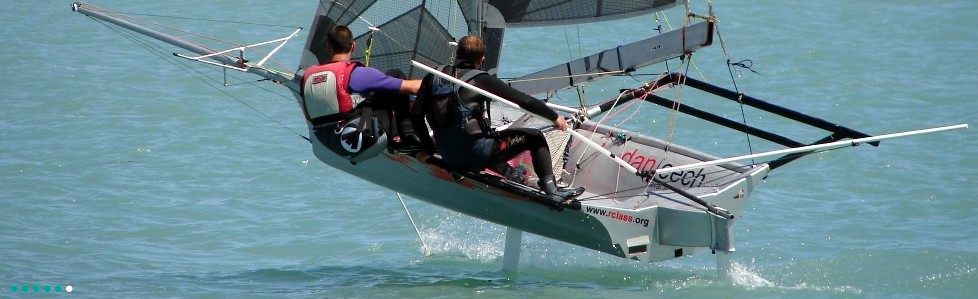

Póki co, ujawniam... redany na kadłubie australijskiego hydrofoila:
Hydro-Skiff.jpg [ 66.18 KiB | Przeglądane 6777 razy ]
Hydro-Skiff 2.jpg [ 85.7 KiB | Przeglądane 6777 razy ]
Oni tam ciągle "kombinują"... :roll:

Redany na kadłubach skiffów ...
Dobry przykład do dalszej obróbki. Można się zastanowić jak duża musi być moc pednika (żagli) aby pokonać zwiększony opór kadłuba. Do tego warto zastanowić się (ale to pewnie może samo wyjść "w praniu") czy klasa okaże się popularna...
Kombinować warto, warto też mieć takie jak oni zaplecze techniczne i finansowe, no i wiedzę i doświadczenie ... Ale przecież nie od razu Kraków zbudowano. :)
Rysuj dalej. Ja pewnie zostanę bliżej klasyki, prostoty, a nawet instant boats. :)

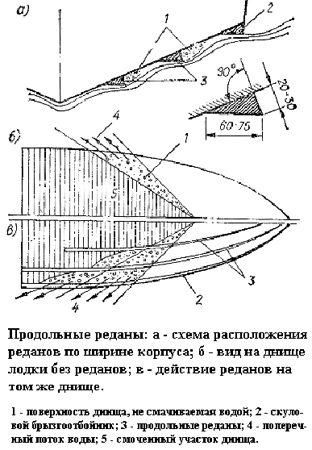

Pytając pana Googla o redany trafiłem na proste wyjaśnienie działania tych "parapetów":
redany.jpg [ 53.48 KiB | Przeglądane 6726 razy ]
Wygląda na to, że jeśli kadłub od dziobu do rufy się rozszerza, to ma to sens. Warto się nad tym zastanowić.

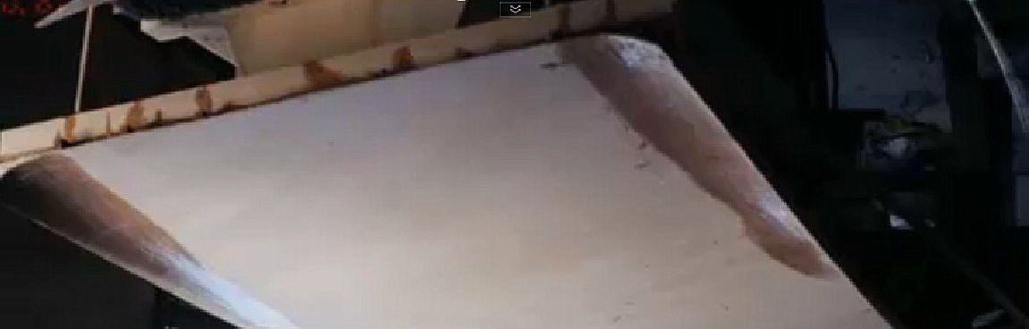

jeśli już o ćmach, to może ten film będzie interesujący:
http://www.youtube.com/watch?v=wWkd2e8apSI
prosze zwrócić uwagę na "gull wing" - tak od 2 minuty
plany bunyip oraz innych ciem, które jeszcze tylko pływały a nie fruwały, można znaleźć w internecie
nie pamiętam adresów, bunyipa mam wydrukowanego :D
pozdrawiam, Grzegorz
ps. a gdyby tak takiego bunyipa zmodyfikować i zrobić w SOF... zamiast dykty dać płótno... ciekawe, czy ten szkielet, nie wzmocniony sklejką, wytrzymałby...
moth scow w pewnych warunkach mógłby mieć przewagę nad moth skifem, o hydroskrzydłach nie mam pojęcia, wydaje mi się, że jest to już tak wywrotne, że wymaga przynajmnije stabilnego wiatru, żeby się czegoś można było przytrzymać...

boSmann napisał(a):
Odwrócić rysunki
On chce "dla siebie"... :lol: czyli, że wszystkie je sam w tym roku pokona. ;)
O, ten "gull wings" odwróciłem i od razu widać, że to - tunel jest.
gull wings.jpg [ 37.94 KiB | Przeglądane 7057 razy ]
Dobrze kombinują.

mbober1 napisał(a):
a na tym zdjęciu nic nie widzę ale może...
Bo, to jest dziób z dnem pod spodem. :D
Przypomina klapę od silnika Trabanta. ;)
