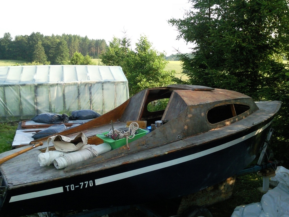

Dzisiaj jacht wygląda jak na zdjęciach.
Czyszczenie lakieru to nie jest zbyt ciekawy wątek (chyba że z dyskusji okaże się że nie powinienem wcale czyścić), więc w priorytecie pozostawię póki co prośbę, której tematyka spędza mi sen z powiek (boSmann wiele mi powiedział, niemniej mam jeszcze do tego etapu troszkę czasu, a jak czytam na forum - doświadczeń nigdy za wiele).
Czym i w jakiej kolejności zabezpieczać oczyszczone wcześniej elementy, z rozróżnieniem sklejki (laminat po drugiej stronie) i drewna konstrukcyjnego. Wszystko w aspekcie przede wszystkim kompatybilności kolejnych warstw (ciągle nie układa mi się jak coś się może trzymać drewna nasączonego pokostem), oraz potrzebie umożliwienia "oddychania" sklejce/drewnu.
Rady, dyskusja bądź inne formy sugestii, pozwolą mi uniknąć niewybaczalnych w tym wieku jachtu błędów, a innym "amatorom" otworzą drogę do samodzielnych renowacji jachtów sklejkowych.
Dziękuję za wszelkie rady i dyskusję.
Będę starał się na bieżąco dokumentować postęp prac (póki co zdarłem wszystkie pozostałości sklejki które wikol skutecznie utrzymał przy konstrukcji pokładu, rozpocząłem usuwanie lakieru..., i czytam, każdego wieczoru czytam jak zrobić żeby nie zepsuć :)).
Pozdrawiam :)

PostNapisane: 26 lip 2012, o 23:13
Usek napisał(a):
Nie chciałem zbytnio męczyć boSmanna
Nie tak łatwo mnie zmęczyć :-P
Widać, że go porządnie zbudowano i zakonserwowano.
Usek napisał(a):
planuję zedrzeć (częsciowo skrobakiem, częsiowo pomagając sobie rozpuszczalnikiem ftalowym celem zmiękczenia powłoki, papierkiem ściernym itd.) cały lakier,
Zastanawiam się czy jest sens drzeć wszystko do gołego drewna?
Moim zdaniem wyczyść miejsca gdzie podciekało a w pozostałych, jeżeli nic się nie dzieje to znaczy, że było właściwie zrobione i lakier jedynie wymaga odświeżenia.
Nie nadawaj sobie niepotrzebnej roboty ;)

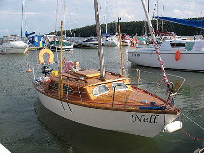

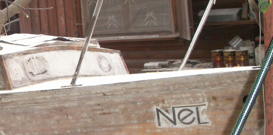

PostNapisane: 26 mar 2013, o 00:19
Ja zawsze olejejujlię na zimno ;)
Zaczynam terpentyną 1:1
a potem a w miarę nasączania coraz gęściej.
To widać na drewnie; gdy się pomylisz i dasz za rzadko.
Czasami (gdy mam bardzo złe drewno)
zaczynam od drewnochronu za 16pln puszka;
patrz fot Nel - w tle.
Nel laminat E.jpg [ 220.17 KiB | Przeglądane 9507 razy ]
skrob i 6 l oilu.JPG [ 46.34 KiB | Przeglądane 9507 razy ]

... miły zbieg okoliczności.
Jeżeli jest to ten sam jacht jak na zdjęciach (ściągnąłem z portalu oldtimerów), to jako jeden z nielicznych służy mi za wzorzec do wyobrażania sobie jak będzie wyglądał Laysan z białymi burtami :) (obecnie są granatowe ).
Tan terpentyna nie utrzymuje się zbyt długo (zapach) wewnątrz jachtu (czy po roku nie czuć czym było robione?).
Tomek
