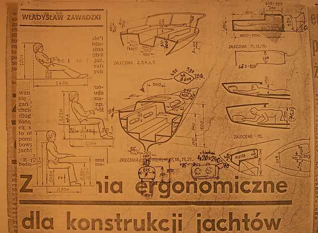

A tu jest moja interpretacja gendera z lat studenckich:
Ergo nomia.JPG [ 118.96 KiB | Przeglądane 3706 razy ]

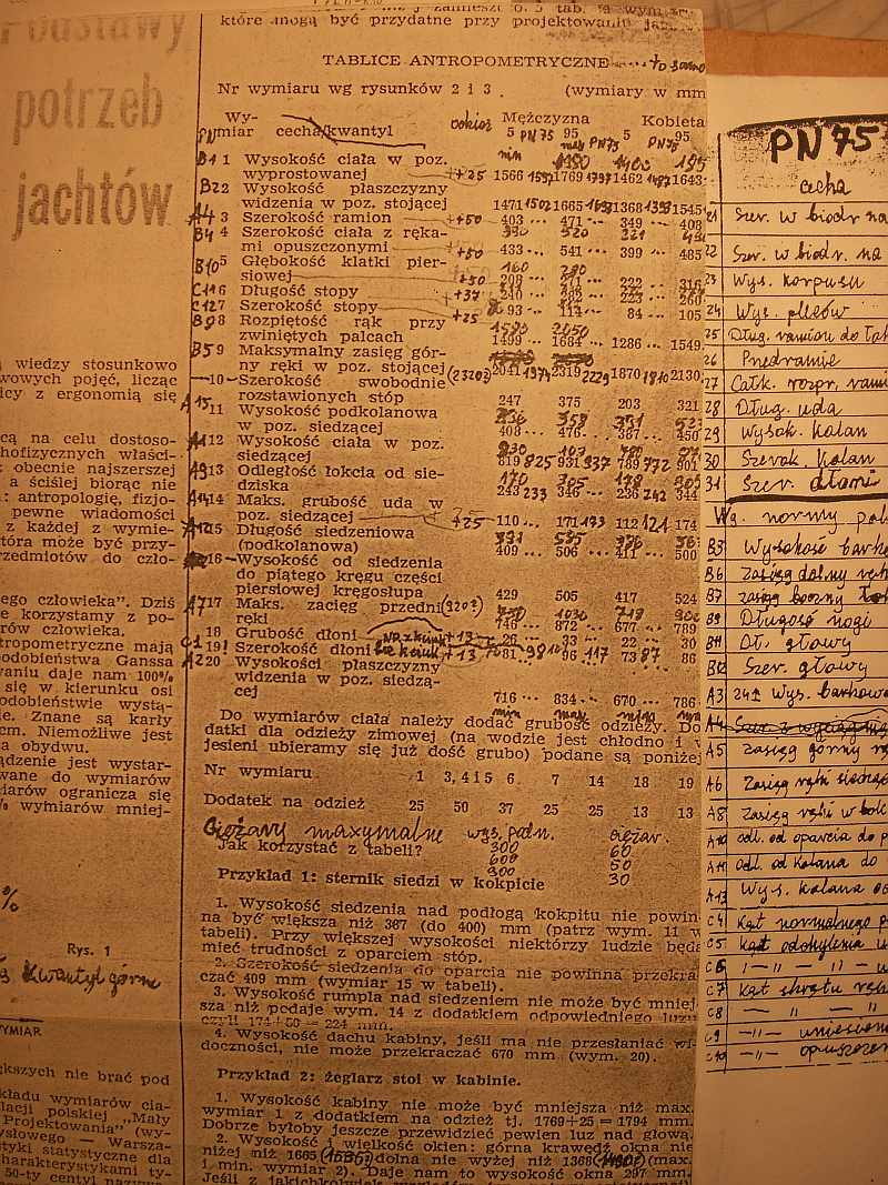

Medialny (średni, czyli centyl 50) wymiar o nazwie "Wysokość ciała w pozycji wyprostowanej (Basis-vertex)" według atlasu z 1974 roku wynosi 1695 cm dla mężczyzn i 1577 mm dla kobiet.
Ale żaden prawidłowo wykształcony i mądry projektant nie zaprojektuje wymiarów koi, czy wysokości wnętrza w oparciu o ten wymiar, a o centyl 95 (1797 mm, dla mężczyzn, bo jest większy niż dla kobiet) plus zapas na obcas, kapelusz itd. Dlatego normatywne drzwi w architekturze mają wysokość w świetle ościeżnicy minimum 2050 mm. A długość materaca standardowego łóżka, to 1900 mm.
Projektowana wysokość wnętrz jachtów była jednak determinowana nie tylko ergonomią wnętrza, ale również nautyką, a także estetyką zewnętrzną. Estetyczny ideał jachtu lat 30. XX w wyglądał jakoś tak:
Według atlasu z 2000 roku (dane prognozowane na rok 2010) ten sam wymiar, centyl 50, mężczyzn w wieku 19-65 lat, wynosi 1778 mm, a centyl 95, 1890 mm, a np. dla starszych kobiet (wiek 65-96 lat) wysokość ciała średnia (centyl 50) to 1525 mm.
Jak widać, populacja, na co wskazują badania, nam wyrosła.
Dlatego powtórzono pomiary, bo populacja się zmienia w czasie. Gdyby były pieniądze, to powinno się już mierzyć znowu, ale ... Atlas z 2000 roku poszedłby (gdyby sama autorka go nie uratowała) na przemiał, bo projektanci nie chcieli go kupować! Może za drogi? Może uważali, że im niepotrzebny? Niedouczeni??? Może?
Co z tego, że IWP, a w tym m. in. ja, starał się im dostarczyć dane do projektowania, skoro mają to gdzieś? Pomierzą siebie, ciotkę Klotkę i wystarczy? Nie wystarczy! Nie obrażam się za wszystkich projektantów, ale generalizowanie obraża mnie.
Projektanci działają często pod presją inwestora/armatora/producenta. Stosują normy pochodzące z innych krajów, co jest dobre np. przy produkcji na różne rynki, albo robią na podstawie błędnych danych, lub widzimisię. Nikt chyba nie jest w stanie tego zweryfikować. A my w efekcie możemy dostawać niewygodne jachty.

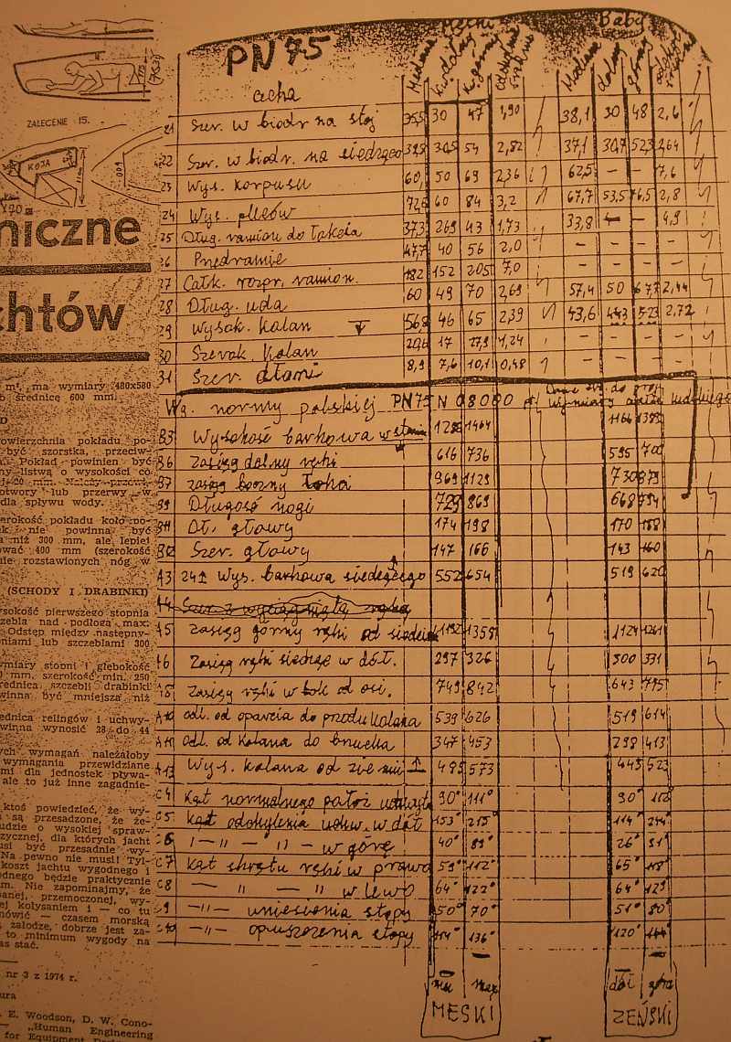

Mam mała uwagę: gdie był ten atlas publikowany? sprzedawany? reklamowany?
Bo ja o nim nie słyszałem ... no chyba, że cena była taka, że słuchać nie chciałem ;)
moje zasoby wiedzy skrzętnie notiowanej wyglądały/ją tak:
Ergo PN+75.JPG [ 166.96 KiB | Przeglądane 3238 razy ]
Wydawcą i dystrybutorem był Instytut Wzornictwa Przemysłowego, tak jak i poprzednich wydań od 1974 roku. Projektanci znają chyba adres? IWP nie ma pieniędzy na kampanię reklamową swoich wydawnictw w mediach.
Skoro zawodowiec posługuje się danymi z gazety ... :roll:
Atlas jest dostępny on-line, tylko parę kliknięć ...
http://design.up.krakow.pl/atlas-antropometryczny-populacji-polskiej---on-line.html
http://www.iwp.com.pl/sprzedaz_publikac ... acje_badan
Za ten post autor robhosailor otrzymał podziękowanie od: Były user

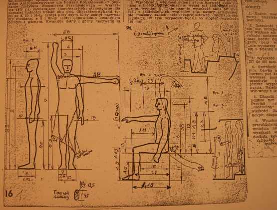

Ja opierałem się zwykle (oprócz prac studyjnych) na tych artykułach Władysława Zawadzkiego zamieszczonych kiedyś w Żaglach (z dodatkami wyciętymi z Katiera i Jachty).
I gdyby na Wzornictwie nie było zajęć ergonomii (z kolegami Zawadzkiego z Ursusa) to niewiele więcej bym wiedział, a już uczyć ergonomii w szkołach plastycznych to na pewno bym nie umiał. (zresztą trzeba było takie lekcja wywalczać w dyrekcjach szkół).
Ergo1.JPG [ 49.05 KiB | Przeglądane 3178 razy ]
Ergonom.JPG [ 179.51 KiB | Przeglądane 3178 razy ]
ergonom Zawacki.JPG [ 55.69 KiB | Przeglądane 3178 razy ]
Zajęcia te prowadził dr Jerzy Słowikowski, kierownik Zakładu Ergonomii w IWP, współautor pierwszego atlasu antropometrycznego właśnie i to od niego na tych zajęciach dowiedziałem się o zasadach i narzędziach dostępnych w IWP.
Nie wiedziałem jeszcze wtedy, że będę obok niego pracował w IWP - w nieco konkurencyjnym zespole, ani że ciut później weźmie mnie do swojego zespołu, do projektu dla klienta z przemysłu ...
