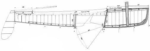

Miecz jest na wąsach łatwodemontowalny?
Na spokojnej wodzie wyciągnij go, wysusz i włóż do skrzynki, wyciągnij spowrotem i będziesz miał 1 pozycję (to co mokre ;) ), potem powtórz to jeszcze raz, ale tym razem opuść miecz w dolną pozycję.

Więcej powiem: fał taki by miecz nie był do pionu :mrgreen:
Korzystne efekty daje już ustawienie rzędu 60 stopni (od poziomu) - lepszy opływ niż przy pionowym jesli łódka się kiwa albo na falce. Oczywiście to konstruktor coś tam konkretnie wymyślił, ale gdy nie masz projektu to błędu nie zrobisz jeśli będzie mniej wypuszczony, potem opływasz to i zobaczysz jak chodzi.
A zostać w skrzyni powinno miecza na jakie pół wysokości skrzyni (a najlepiej na całą) ale to już kwestia konstrukcji. Jeśli skrzynia jak na rysunku równo prostokątna to oś obrotu miecza zamiast na samym rogu mozna też dać głebiej w płetwę.
Ile ustawić długość fału - zakładając że masz prawidłowo ustawione (i wytrymowane) ożaglowanie, a miecz tam gdzie ma być ;) - opuszczasz miecz do chwili gdy łódka zaczyna tracić nawietrzność. Powinna pozostać nawietrzna, acz 'bez przesady'. Jeśli nawietrzności już nie czujesz (albo nie ostrzy po puszczeniu steru) gdy łódka jest prosto na słabym wietrze - miecz zbyt pionowo.
Valec75 napisał(a):
Patrząc w szparę skrzyni mieczowej ciężko do końca określić, gdzie znajduje się oś obrotu.
Jak na wąsach to rozumiem skrzynia od góry otwarta, nie? Weź metr, wetkaj do środka i zmierz - taż nawet na ślepo zaczepisz końcówką metra o co trzeba, znaczy krawędź skrzyni i ośkę.
Znaczy poznaj miłą swą namacalnie :mrgreen:
Korzystne efekty daje ustawienie rzędu 60 stopni (od poziomu) - lepszy opływ niż przy pionowym jesli łódka się kiwa albo na falce.
A gdyby był miecz szybrowy?
Valec75 napisał(a):
Jak będzie coś nie tak to będę skracał wąsy, szczególnie, że miecz jest bardzo wąski (z blachy) względem światła skrzyni mieczowej, więc możliwości wycierania i wszelakich ruchów na boki ma dużo...
Dopasuj wymiary, kosztem wymiany na nowy, by nie było za dużo luzu pomiędzy bokami płetwy mieczowej, a skrzynką mieczową.
Teoretycznie tak. Wisi luzem na wąsach, "wystarczy" chwycić za fał, wąsy i wyjąć ze skrzyni (jest otwarta od góry). Praktycznie trzeba to zrobić na kolanach, bo w kabinie mam wysokość klęczenia, a nie stania, co przy wadze miecza nie jest lekkie, łatwe i przyjemne :lol: Ale rozważę takie działanie.
No i tak zrobię dzisiaj. Zmiana miejsca obrotu osi to temat na posezonowe prace. Teraz nie ma czasu na pierdoły ;) Pięknie wieje, za 2 godziny pędzę na wodę.
No i temat z metrówką - na rzeczy banalnie proste czasami najtrudniej wpaść :evil:
Co do zachowania jachtu i prawidłowości zamontowania żagli i miecza to nic nie jest tak, jak powinno, bo do fabrycznego Bobo ze sklejki dolaminowane zostało 50 cm rufy (wzrosły długość i ciężar rufy), poza tym nic nie zmieniło swojego pierwotnego miejsca. Dochodzi kwestia wydmuchanych, ale pięknych, bawełnianych żagielków. Do tej pory, z minimalnie opuszczonym mieczem, oprócz tego, że jacht dryfował przy ostrych kursach, to trzeba było uważać na szkwały, bo w przechyle nie miał tendencji do ostrzenia... ;)
Ale chyba tylko przez zmniejszenie światła skrzyni, bo jej szerokość (od wewnątrz!) to około 3-4 cm. Tak grubej blachy nie planuję, bo mi się łódka połamie albo od razu na dno pójdzie ;)
Ewentualnie można wykonać miecz z innego materiału, np. sklejki...
:oops: OOO KUrde, No!
Na odwrót napisałem :rotfl: To po wstaniu a przed kawą, jeszcze wczorajsze cydry szumią...
Oczywiście podnosisz miecz aż straci nawietrzność - alibo opuszczasz aż uzyska.
Na górną część miecza starczy jaką nakładkę dla pogrubienia by nie kłapał, sprytne są płyty z polietylenu bo śliskie. Jeśli przypadkiem masz większy luz na osi i wąsach to zapewne była przewidziana tam nakładka; albo miecz z grubej sklejki był. A jak wąsy są ścisłe to można dać wkładkę do skrzyni - pas czegoś za pozycją wąsów, tam gdzie będzie się opierać góra miecza. Po prostu włożyć płytę sklejki do skrzyni, nie musi być mocowana w środku.

Zacznijmy od początku;
Najlepsze (dla praktyków) opływy płaskiej blachy będą gdy będzie miała duży kąt pochylenia.
Wszystkie kąty mniejsze niż 45* są optymalniejsze do mieczy profilowanych.
Duże pochylenie pomaga nie zrywać opływów i ułatwia płynięcie pod wiatr przy szkwalistej pogodzie, a także gdy mamy zbyt mały miecz.
(a zwykle tak mamy!).
Więc
miecz płaski :

w tym wypadku płaska blacha i krawędzie super: owal na przedzie, a ostry z tyłu.
Lub
taki:
sztranduś.gif [ 30.59 KiB | Przeglądane 3100 razy ]
A miecz/kil profilowany może być aż do pionu, (jeśli nie boimy się zielska) i tym bardziej pionowy im lepszy profil zastosujemy.
Dobra łódka powinna na bardzo słabych wiatrach lekko odpadać, a im silniejszy wiatr - tym bardziej ostrzyć. (oczywiście bez przesady, ale dziś o to coraz trudniej)*
Gdy już mocno wieje wtedy można podnosić miecz nawet tak jak w Sztrandusi, bo mniej ostrzy do wiatru a i mniej miecza potrzeba bo szybko płyniemy.
Oczywiście pomijam gięcie masztu czy wypłaszczanie żagla bo to inna bajka.
Marian, licząc od pionu, ma się rozumieć?!
Tak też myślałem, dlatego zapytałem RyśKa ;) o miecz szybrowy.

To i potwierdzam ;) Płaska płyta tak pracuje, wirem brzegowym czy cóś, że skos mieć winna.
Raz jeszcze podkreślę żem głupotę wcześniej napisał, bo szło mi by żeby zacząć miecz ustawiać od pi razy 60' (30 od pionu czy jak woli, skośnie coś w każdym razie) i podnosić aż gra...
Udana a sprawna łódeczka z płetwami: w wersji kil (profil) i miecz (blacha):

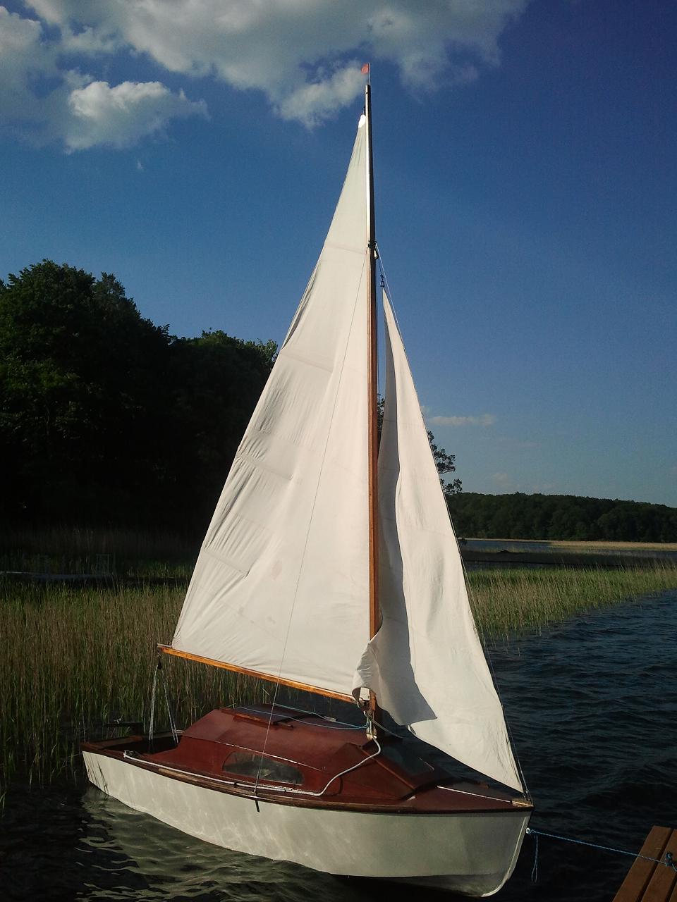

Ahoj,
Pewnie nikt nie tęsknił, ale wraz z rozpoczęciem sezonu melduję się na pokładzie ;)
Chciałbym się pochwalić, że po małym odświeżeniu powłoki lakierniczej (burty i dno farbą olejną, pokład lakierobejcą + na wszystko 10 litrów alkipolaku łodziowego) moje Bobo znów jest na wodzie.
pozdrowienia dla wszystkich, życzę stopy wody pod kilem, pomyślnych wiatrów i duuuużo czasu na żeglowanie :)
Bobo_2014.JPG [ 285.07 KiB | Przeglądane 2508 razy ]

Wygląda dobrze :) Gratuluję :)

śliczne maleństwo

Pięknie wygląda. Miałem Bobo w latach 80-tych (niestety nie miałem aparatu fot.)
Z braku wszystkiego na rynku, pomalowaliśmy jedną burtę na czerwono drugą na niebiesko. Takie farby udało nam się "skombinować". Jeżeli Twój jacht posiadał ślady takich wymalowań, to znam część jego historii.
Pozdrawiam Piotr
Posiadał ślady różnych wymalowań, ale akurat takich nie. A szkoda, bo ciekawi mnie, gdzie się poniewierał ten sklejaczek, zanim trafił do mnie... Ślady numerów rejestracyjnych wskazują na Warszawę, ale to jeszcze nic nie znaczy...
I jeszcze dwie fotki z wczorajszego pływania :)
