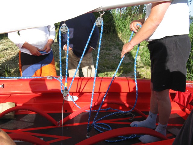

Wstawiam zdjęcia na których widać dokładnie jak jest u mnie.
Prawdopodobnie czegoś brakuje, bo pewnikiem jest że bloczki które są (bez poprzeczki) oraz bloczki na rajzbelce są oryginalne.
Na skrzynce mieczowej jest ucho, dośc mocno wyrobione, coś na nim musiało pracować, może tam był brakujący bloczek...?

wrzucam fotę pierwszego
Komentarz: mainsheet system
main2_150h.jpg [ 5.81 KiB | Przeglądane 11976 razy ]

Zrobiłem tak:
- podwójny bloczek na szynę z krętlikiem i poprzeczką
- pojedynczy na bomie
Zacząłem od poprzeczki do bomu, do szyny, do bomu przez szynę do reki.

Drugie możliwe rozwiązanie, to na skrzynce mieczowej umieścić blok podwójny z poprzeczką - talia idzie od poprzeczki na blok na bomie bliżej masztu, wraca na blok przy skrzynce, wędruje na drugi blok na bomie i wraca na blok przy skrzynce wychodząc w tył, do ręki sternikowi.
PostNapisane: 3 maja 2010, o 19:18
Dołączył(a): 13 mar 2009, o 22:44
Posty: 185
Podziękował : 54
Blok podwójny będzie się źle układał przy dużym wychyleniu bomu gdy sternik będzie siedział na nawietrznej .Lina będzie tarła o policzki bloczka .Ostatni bloczek musi być pojedynczy i z krętlikiem aby się ustawiał samoczynnie do kierunku pracy liny .

Olo chyba znam tę łódkę :D . Masz do niej zwykłą talię - jeden podwójny bloczek na bomie i jeden podwójny bloczek z zaczepem przy skrzynce mieczowej. Dla wygody możesz wymienić dolny bloczek na podwójny z zaczepem i knagą, ale to raczej dopiero jak ją dobrze wyczujesz :wink:
