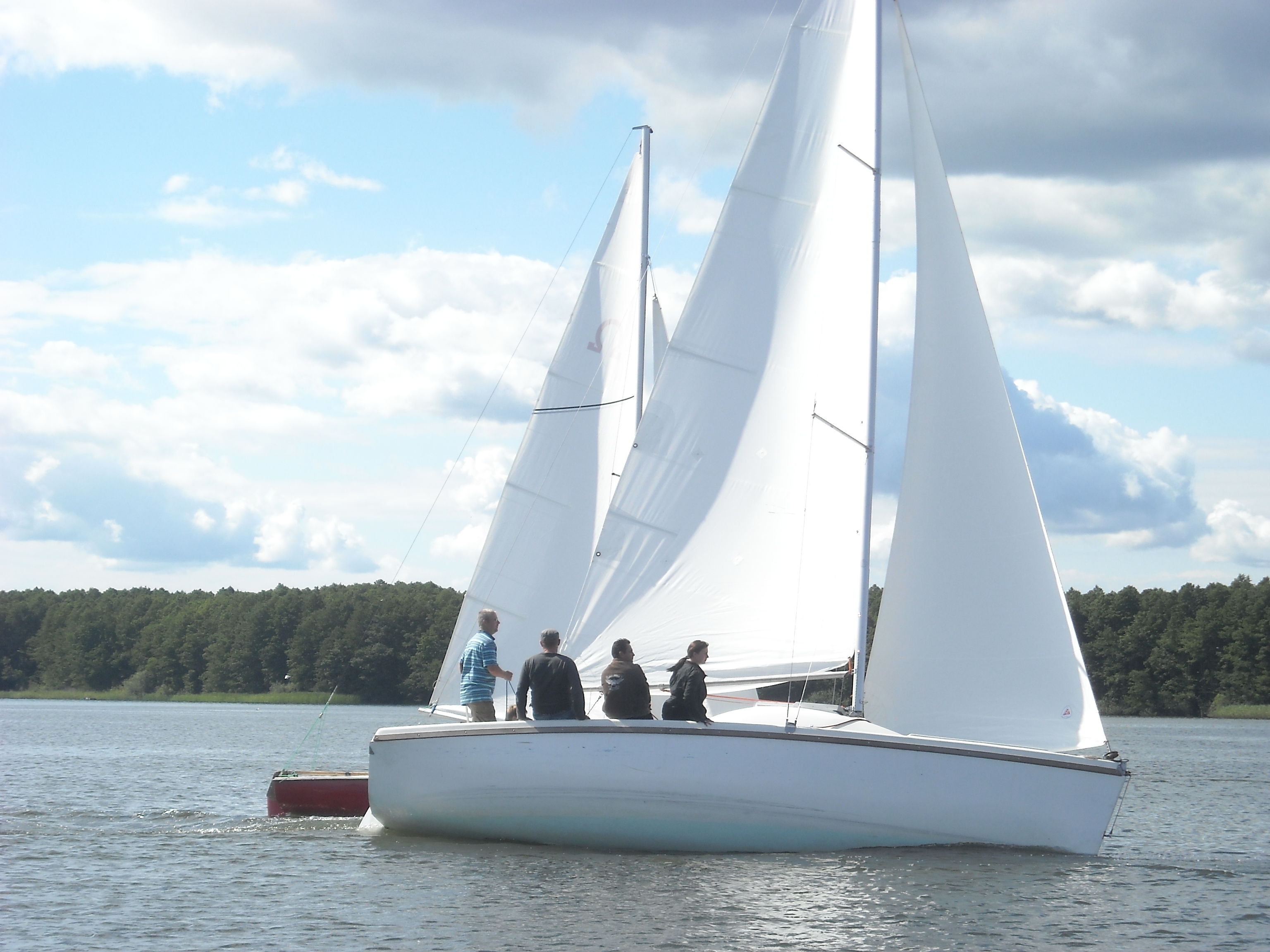

Odnosząc się do postu p. Mariana. Kto powiedział, że nie chce sie regacić? Jakoś nie wyobrażam sobie zwodować niedoklarowany, niedopracowany, nie do końca zbudowany, niewyposażony jacht, i ścigać się w prestiżowych regatach? Najpierw muszę sam nauczyć się nim pływać. Może na początek zacznę od mojego rodzimego akwenu.
Co ma wspólnego zrównoważenie jachtu, z walką o życie? Bo nawet przy małym szkwaliku (4 bft) bagruje mnie na tyle, że nie mogę utrzymać jachtu i muszę odpuścić grot redukując jego pracę do 20-30%.
Rodzinnej mieczówki? NIe, nie nie! Po prostu mój akwen mnie do tego zmusza. Nie rozumiem co to jest przechył 110*? Top masztu dwa metry pod wodą?
A teraz kilka zdań w stronę m@rka.
Nie rozumiem skąd ironia w moją stronę o Zbroi z Tomahowkiem. Może nawet do nas przyjechać Phantomas ze swoim wiatrolotem. Chętnie popratrzę jak bardzo mnie zleje. I wszyscy inni, którzy ścigają się od lat. Masz u mnie 5 za znajomość jachtów regatowych, ich sterników i załogi. Z nich wszystkich znam tylko LG 755 "Big Magia" na którym w zeszłym sezonie pływal mój kolega Janusz Olszewski.
A wracając do wątku za pomocą tabeli którą przygotował i udostępnił Kolos, za co mu bardzo dziękuję, dowiedziałem się że moment prostujący wynosi u mnie zaledwie 2200 Nm gdzie np LG 755 ze swoim bulbem ma ich ok 6000. Zastanawiam się tylko, czy np w regatach na zalewie czy na Dąbskim, te wszystkie wyścigówki przy 4-5Bft pływają zrefowane lub na łopoczących grotach.
A jeśli chodzi o miecz w kokpicie, poprostu taki kupiłem półfabrykat. Z takim właśnie rozwiązaniem. W Finlandii skąd pochodzi projekt sprawa jest bardzo prosta. Tamtejsze fiordy są bardzo głębokie. Miecz podnoszony jest raz w roku. Stawia się poprostu wielki pantograf i po kłopocie. Taki jacht mam, i już, i z tym muszę sobie poradzić.
Możecie się pośmiać z tego, że do regatówki wlałem pół tony balastu w dno, i niewiele mi to dało. Ja i tak muszę coś z tym zrobić. Czy ktoś chce spróbować popłynąć moim jachtem przy 5Bft? Chętnie pojadę. Bo już nie mam sił tłumaczyć, że nie chodzi mi o rodzinną, bezpieczną mieczówkę i "ciepły prysznic w środku", a o normalną regatówkę na której np będzie mogła bezpiecznie pożeglować moja córka, która dopiero co zdobyła patent.
a normalną regatówką na której np będzie mogła bezpiecznie pożeglować moja córka, która dopiero co zdobyła patent.
W sedno trafiasz:
Normalna regatówka ma wstać z ....córką na pokładzie - nie obok :lol:
(normalne regatówki nie są dla grzecznych dziewczynek świeżo po kursie)
Jak masz ją przeżaglowaną to sam widzisz co się dzieje.
Reszta (poza wstawaniem z około 110) to już gięcie masztów; wypłaszczanie grotów.
naciąg sztagu itp. pierdułki które umożliwiają nierefowanie do rozsądnej granicy.
Masz maszt za sztywny (albo nim nie pracjesz)
Nie widać jak idą wanty i salingi);
żagle niedotrymowane do łódki i masztu - grot z fotki to raczej trzeba przeszyć
chyba że jest jeszcze nie postawiony do końca.
może cały kadłub się ugina tak że nie daje napiąć takielunku?
córkę (załogę za lekką)
.......i się dziwisz.

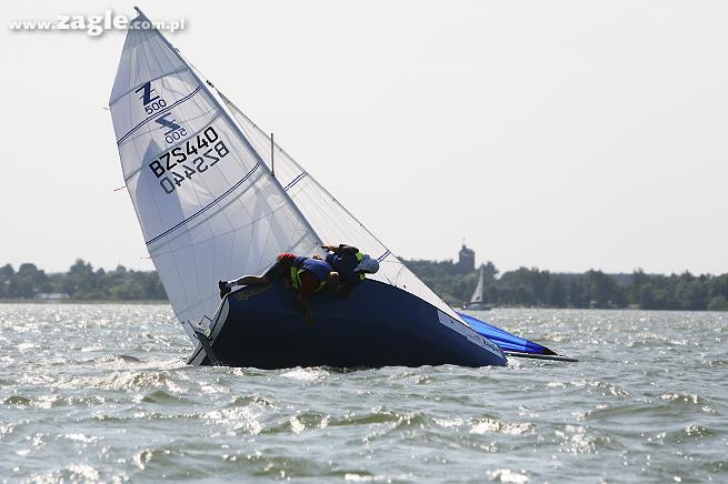

Kubica już któryś sezon dotrymowuje przedni spojler,
a Ty byś chciał od razu jeździć?
Z fotki wynika że kształt kadłuba masz przyzwoity (chyba że ten piasek pod burtą fałszuje pozycje w przechyle)
kil/miecz rzeczywiście duuużo za mały
może pomyślisz o takich bocznych dodatkach jak na fotce.
tylko że w regatach z taktycznymi zagrywkami będziesz ostatni, ale skoro zwroty chcesz robić powoli - to takie miecze Ci w tym znakomicie pomogą :roll:
Pozdro MJS
(nie rozumiem zdanie o skrzynce w skrzynce)
i co to jest "bagruje" i odpuścić?
W dużym przechyle tez można pływać - tyle że mniej efektywnie pod wiatr :)

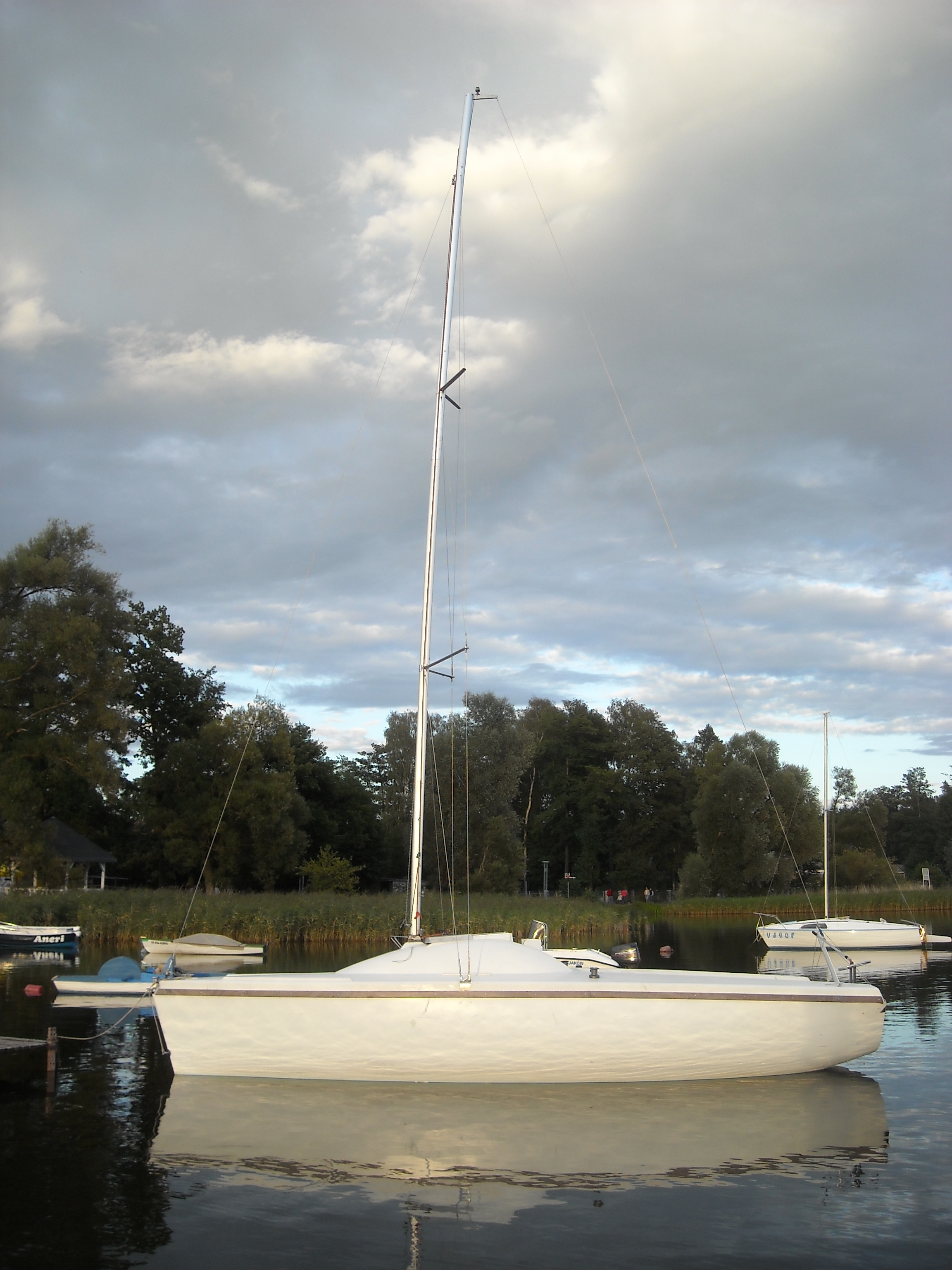

Jeżeli chodzi o takielunek, to właśnie od tego zacząłem.
Ugiąłem maszt wypłaszczając grot, achter napiąłem do granic mozliwości tak aby na foku strzałka ugięcia liku przedniego była jak najmniejsza. Ponadto sprawdzałem różne ustawienia bloczków szotowych. Grot mam całkiem nowiutki, może nie potrafię do końca go dotrymować. Na razie zwyłky horyzontalny „turystyk”. Dopiero jak będę pewien ostatecznego ustawienia masztu, uszyję sobie jakieś fajne regatówki, ale właśnie pomimo wypłaszczenia grota przez mocne ugięcie masztu i maksymalne wyluzowanie trymlinki, załapały mnie kiedys na jeziorze porywiste szkwały – myślę że do 5B nie dochodziły- i z sześcioosobową załogą, bałem się z bagsztagu wyostrzyc do bydewindu, żeby wrócić. Żeby nie płynąć ciągle w przechyle 45 st utrzymywałem kurs bardzo ostry na odpuszczonym (wyluzowanym) grocie.
6 ludzi na burcie – to chyba normalne nie jest? 
Tematem głównym wątku jest dobalastowanie jachtu, ale mam wrażenie że wszyscy próbujecie mnie odwieść od założenia bulba, czy ciężkiego wingletu.
Spróbuję Wam pokazać salingi i jak bardzo ugiąłem maszt. Na przyszły sezon chcę zamontować jakiś „patencik” na napinanie want kolumnowych, których napinanie skutecznie prostuje maszt na wysokości kolumny i stęgi.
Przebudowanie skrzynki mieczowej w moim przypadku będzie bardzo trudne, prawie graniczące z niemożliwym. Dlatego przemknęło mi przez myśl, że być może kiedyś zbuduję miecz bardziej zbliżony do oryginału, tzn dużo cieńszy, węższy i dłuższy, z ciężkim bulbem z nową skrzynką, którą po prostu wlaminuję w skrzynkę którą mam (szerszą i grubszą).

Osobiscie nie jestem przeciwnikiem bulba. Pozostawiajac szerokosc pletwy wydluzylbym ja i dodal na koncu tak ciezkiego bulba zeby moment prostujacy zblizyl sie do LG Miska.
Co do grota, jesli jest taki jak na zdjeciu to jesli sie nie myle jest gleboki. Nie widze cunninghama
a to w polaczeniu z dobrym przelozeniem szkentli i ugieciem masztu daje bardzo duzo.
Jesli nie masz wbitej remizki to koniecznie to zrob. Ja w za silnych wiatrach luzuje jescze obciagacz "otwierajac" grota. Oczywiscie szkentla i cunningham wybrany na maxa.
Mam topowy takielunek znacznie mniej podatny na regulacje ale te mozliwosci ktore mam
daja bardzo dobry efekt.
