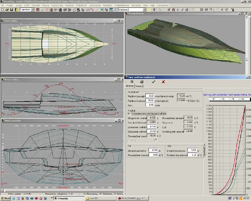

M@rku chcesz? - masz...

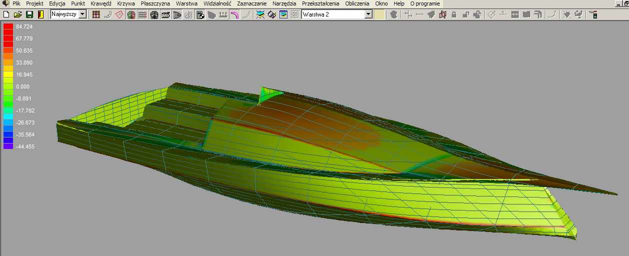

Jak bym miał zrobić dla Ciebie i podobnych fascynatów... żelazko to by wyglądało mniej więcej tak:
ZigZag 911.jpg [ 46.69 KiB | Przeglądane 4051 razy ]
Oczywiście w sklejce można bezkarnie wycinać w burtach prostokątne otwory, ale nie zdążyłem ich narysować ... :lol:
ZigZag 2,6t=1400N.jpg [ 103.55 KiB | Przeglądane 4051 razy ]

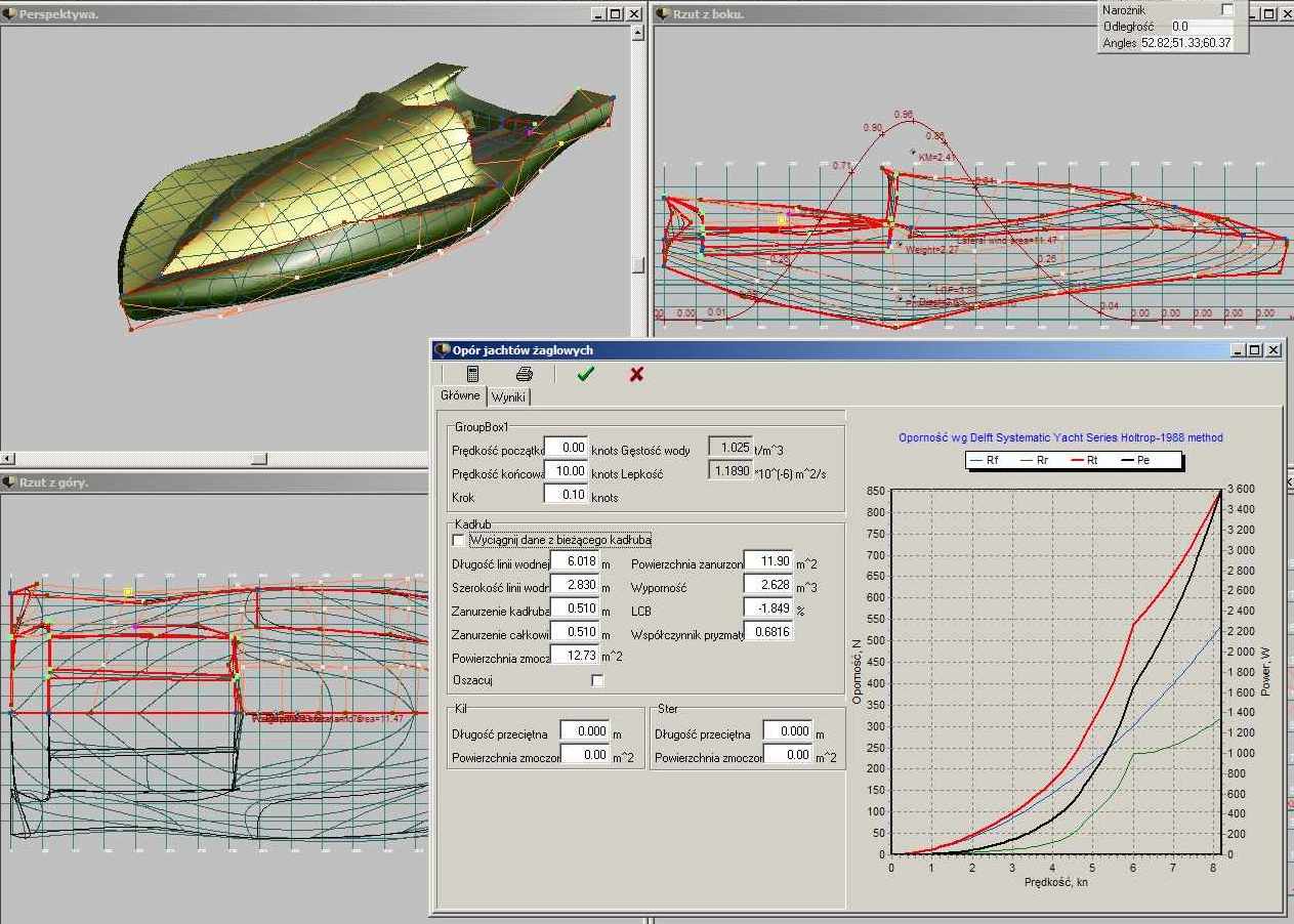

dodam, że Punt-911 przy podobnych parametrach miał o prawie połowę mniejsze opory.
Fe V2,7t=851Nm.jpg [ 134.72 KiB | Przeglądane 4051 razy ]
