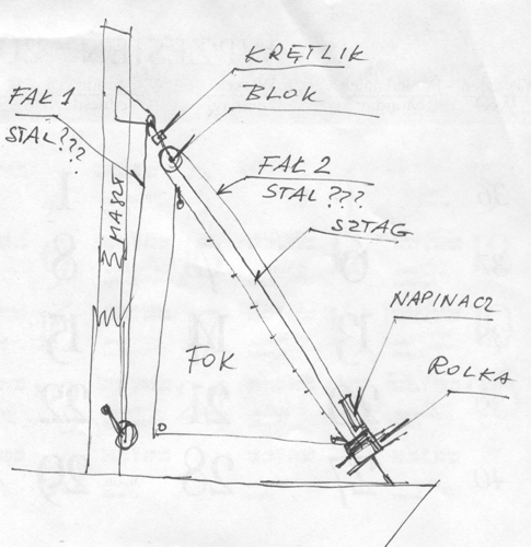

Wklejam fotkę mojego pomysła na rolfok.
Przepraszam, że odręcznie - ale chodzi o ideę a nie rysunek techniczny.
Miałem tego skan, ale nie mogłem go załadować do załącznika więc zrobiłem fotkę...
DSC04904.JPG [ 72.61 KiB | Przeglądane 22596 razy ]
Ponieważ widać kiepsko to co u góry - opiszę. Fał przy maszcie przechodzi przez pojedynczy bloczek z zaczepem , do którego jest zamocowany sztag. Nad nim jest typowy krętlik rolfokowy z zaczepem.
Resztę idzie raczej przeczytać......
Wygląda niemal identycznie jak to czego używam - tyle że u nas oprócz ściągacza do napinania fału jest jeszcze dźwignia (niekonieczna, tylko trochę wygodniej się takluje),
a trójkąt jest integralny z bębnem.
Największą wadą takiego rolfoka jest to, że w czasie zwijania żagla, w jego górnej części linki - fał, sztag, liklina - zostają ściśnięte blisko siebie i w tamtym obszarze fok nawija się na dużo mniejszym promieniu niż na dole. Dla niezbyt dużych żagli, bez ambicji refowania, to nie przeszkadza zanadto; nawet przy dość silnym wietrze daje się zrolować foka (chociaż nie wygląda on potem najpiękniej).
Ciekawe, czy pomogłyby raksy wyposażone w niewielkie tarczki, ustalające odległość między sztagiem a fałem...
pozdrowienia
krzys

Tylko zauważ, że fał trzeba móc zluzować żeby zrzucić foka! Głupio byłoby musieć w tym celu kłaść maszt...

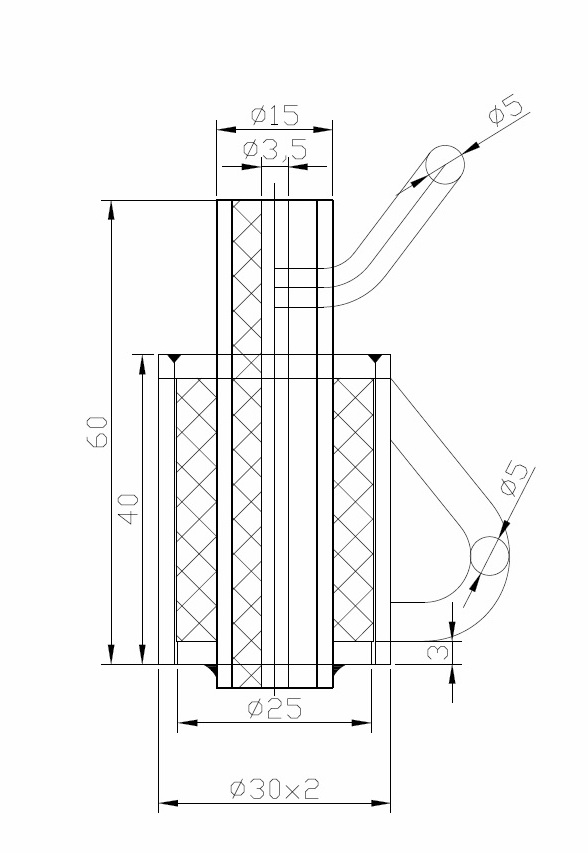

Katastrofalne i do d--py.
Do "normalnego" rolfoka sztagu dodajesz krętlik dodatkowy, "nawleczony" na sztag.
Krętlik foka.jpg [ 71.52 KiB | Przeglądane 11138 razy ]
