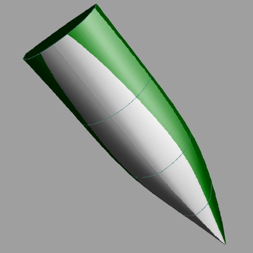

Kadłub z założeniem, że może się głęboko przechylać i wykorzystać dzięki temu moment prostujący od głębokiego kila. To, co oni nazywają, mocno na wyrost, trójkątną pawężą, Przemek kiedyś nazwał kadłubem typu "stożkowa beczka". Prawdę mówiąc, moja stara Aurora 500 była też na tej zasadzie wymyślona.
Zresztą, całkiem niedawno nabazgrałem sobie bardzo podobny kadłub w klasie 40:
beczka40.jpg [ 29.66 KiB | Przeglądane 5768 razy ]
Nie jestem całkiem pewien co do możliwości radykalnej zmiany trymu takiego jachtu, wychodzi mi, że wymagałoby to większego przesunięcia masy niż to możliwe. Z drugiej strony, okazuje się, że nieduża zmiana trymu takiego kadłuba w bardzo niewielkim stopniu rzutuje na opory.
Oczywiście, w przechyle jest problem z płynięciem bokiem przy stałym kącie natarcia kila. Z drugiej strony, mają tam pojedynczy, głęboki ster, który w przechyle trzeba wychylić tak, aby przejął większą część oporu bocznego i zrównoważył jacht żaglowo. W rezultacie, kil pracuje na mniejszym kącie natarcia i efekt płynięcia bokiem jest mniejszy. Ja bym jednak dodał trymer na kilu...

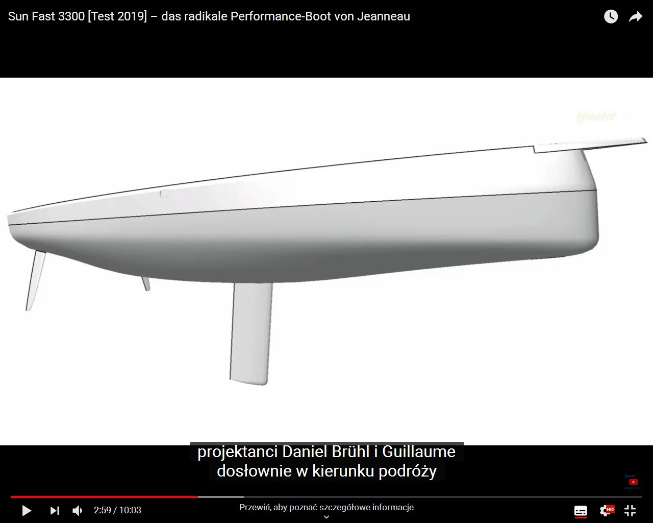

Zebrać = zerżnąć (z Sunfasta 3300) wszystko, oprócz intrygujących wklęsłości: (bo po co klient ma zadawać głupie pytania?)
Komentarz: Rok 2019 .

Pytanie, czy i gdzie jakiekolwiek wklęsłości mają sens. W Pipie miały taki, że dziób nad wklęsłością bywał w ogóle ponad wodą. Jaki mają w Sunfaście, nie wiem. Tu nie pasowały do koncepcji.
Natomiast ciekawy był fragment o dziobie typu 'U' vs 'V': że wg doświadczeń autora, zaostrzenie stępki w pewnych warunkach falowo-przechyłowych pogarsza tłuczenie dziobem o fale. Chyba mocno zależy od tego, jak szeroką chcemy mieć część dziobową - czy to z powodu wnętrza, czy z powodu zapasu wyporności.

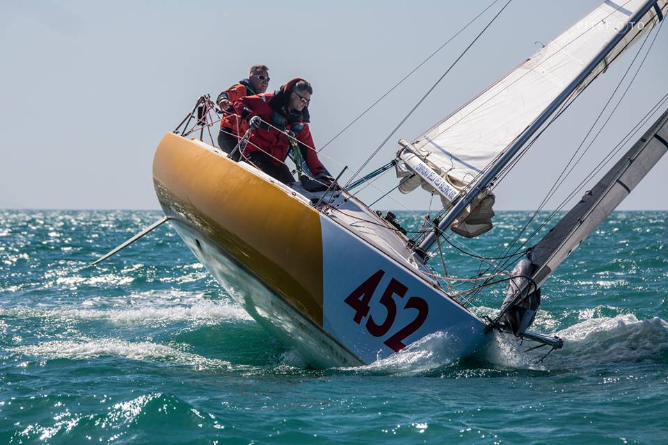

Tak więc każde 8-10 stopni a nawet 5 lub 3 na sterze to zawsze opór.
poniżej te różnice (położenie steru i kila) widać jak na dłoni;
_452_n.jpg [ 99.25 KiB | Przeglądane 5578 razy ]
Jak wiemy wszystkie nowe jachty wyczynowe mają już szerokie dzioby i większość z nich wygrywa w cuglach.
Sternicy są zachwyceni: Już nie mamy łodzi podwodnych!
