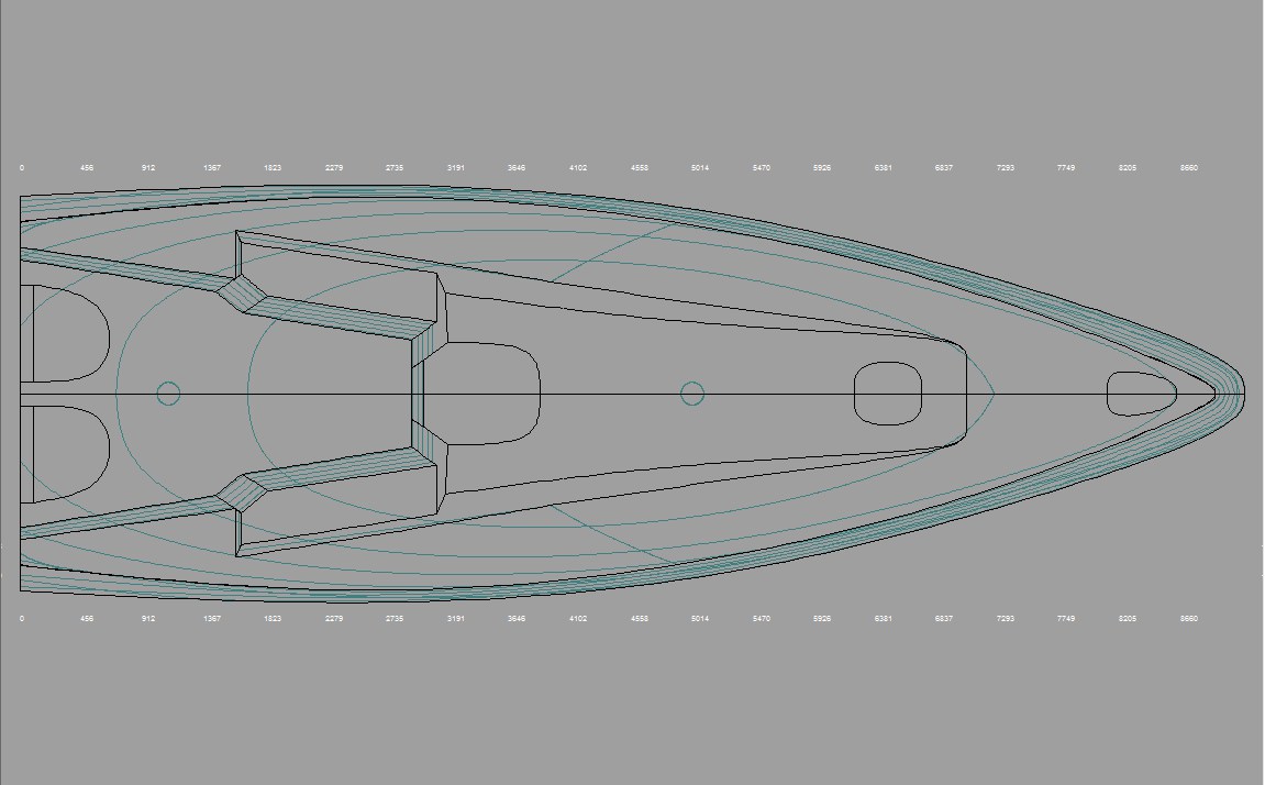

Zarys kokpitu:

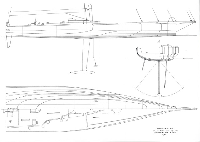

Nie podoba mi się to, że szeroką ryfę ukrywasz zwężającym się pokładem.
Ja robił bym odwrotnie:
udawał bym, że jest szeroko, a niżej bym zwężał ile się da"
2-Rambler 88 L.jpeg [ 47.5 KiB | Przeglądane 5123 razy ]
Z góry wygląda tak:
30 plan.jpg [ 98.98 KiB | Przeglądane 5054 razy ]

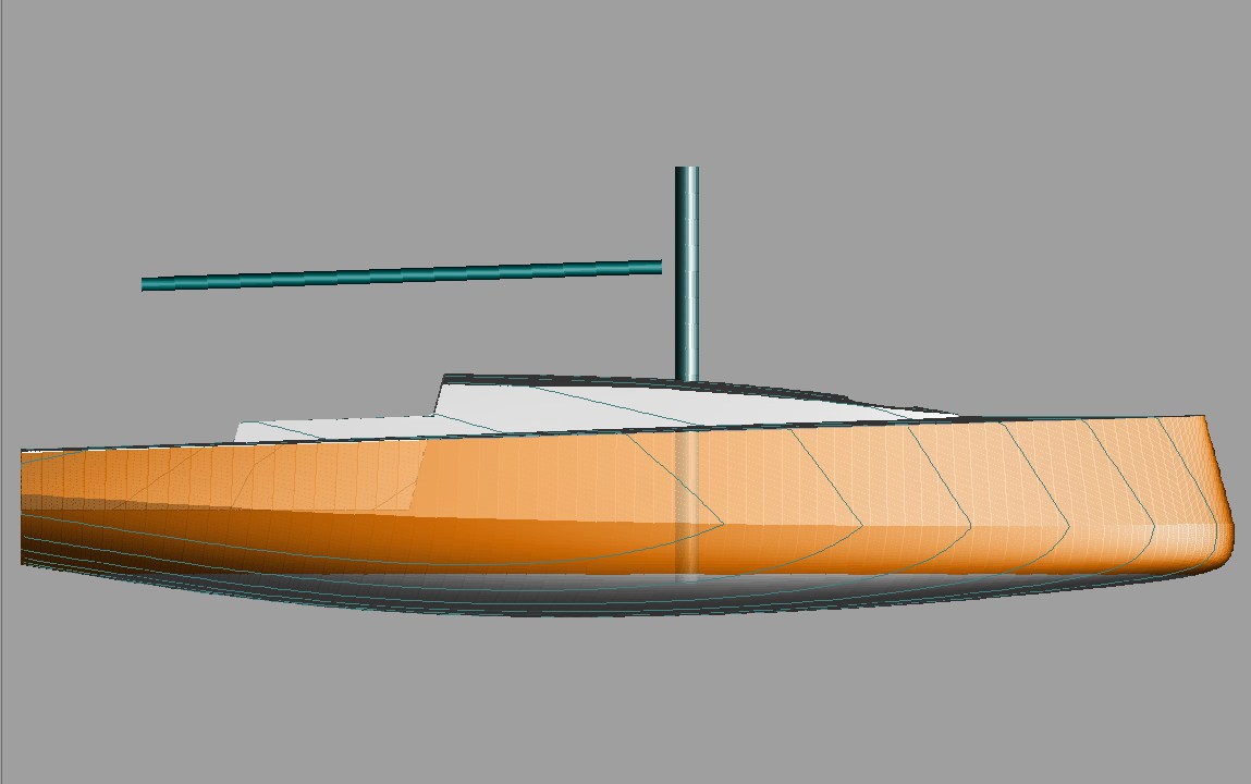

A, z boku tak:
30 profil2.jpg [ 71.2 KiB | Przeglądane 5005 razy ]

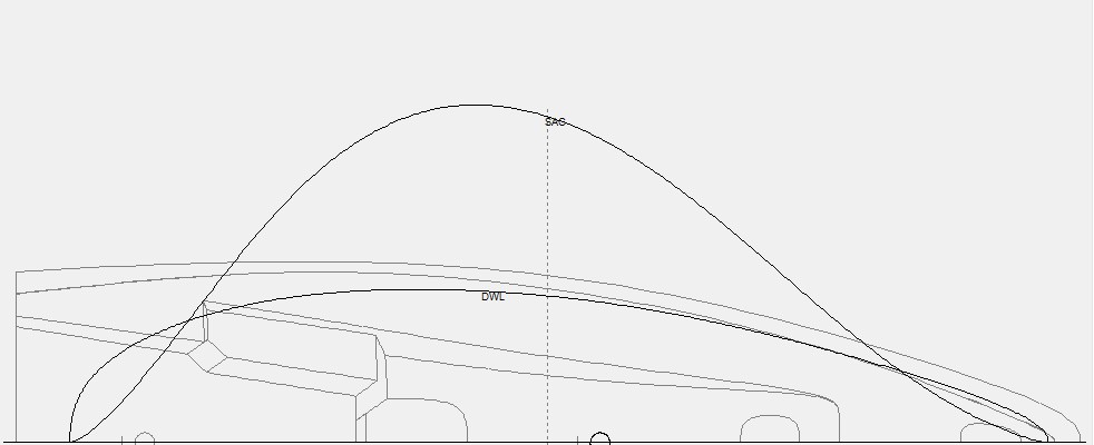

Obraz linii wodnej:
klw.jpg [ 120.97 KiB | Przeglądane 4914 razy ]
Wykres pól wyporności:
dwl.jpg [ 37.7 KiB | Przeglądane 4914 razy ]
Wyporność: 3,1 T

New color! :D
30 nc.jpg [ 125.52 KiB | Przeglądane 4883 razy ]

Mir napisał(a):
New color! :D
Fajny.

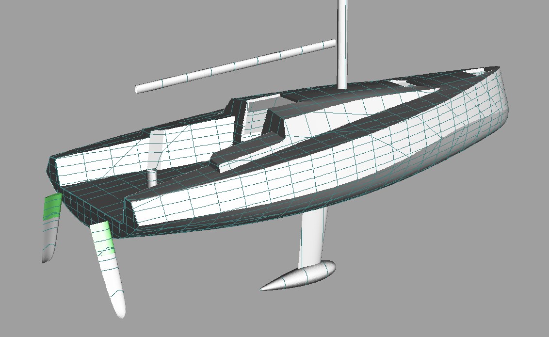

Dodałem kil:
30 balast.jpg [ 115.08 KiB | Przeglądane 4602 razy ]

Stery doszły...
30 ster.jpg [ 113.16 KiB | Przeglądane 4573 razy ]
