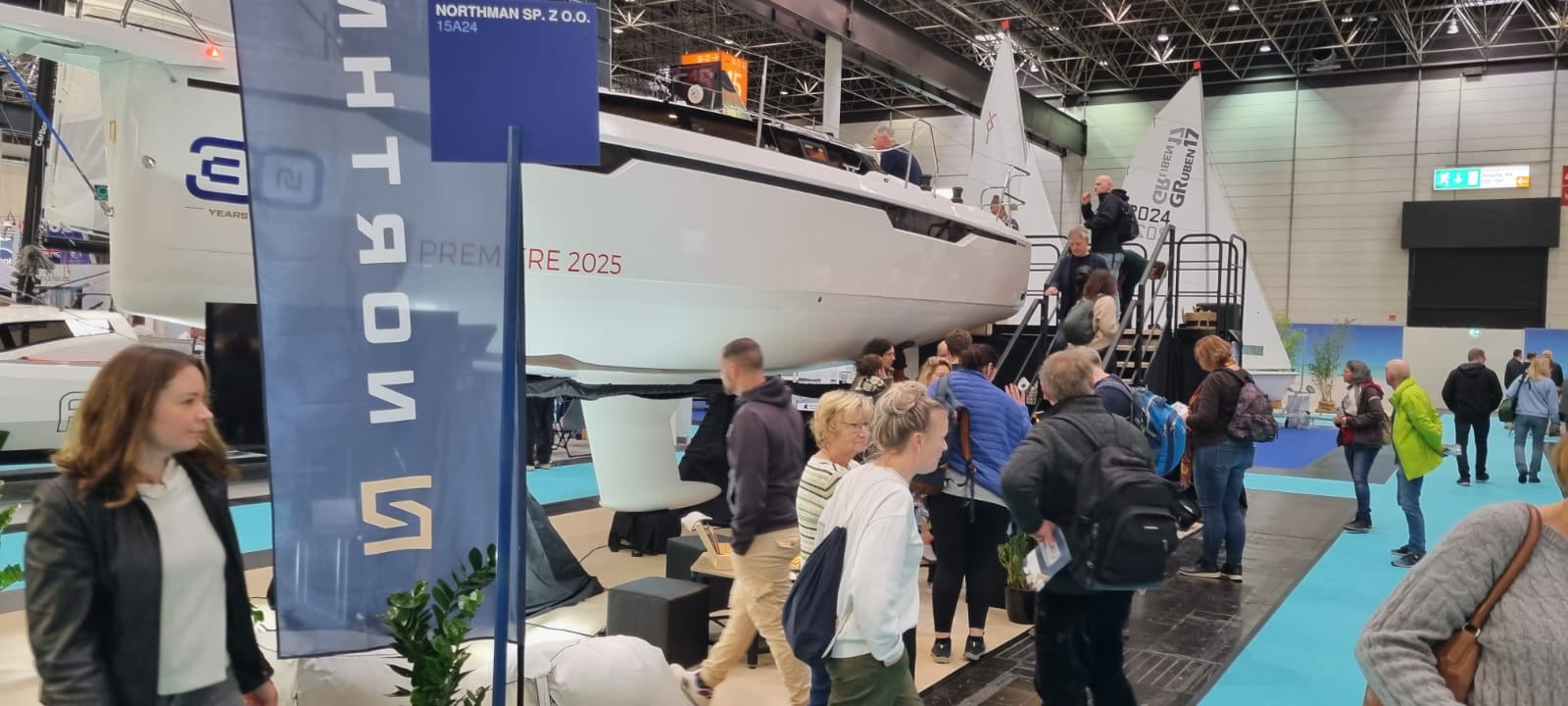

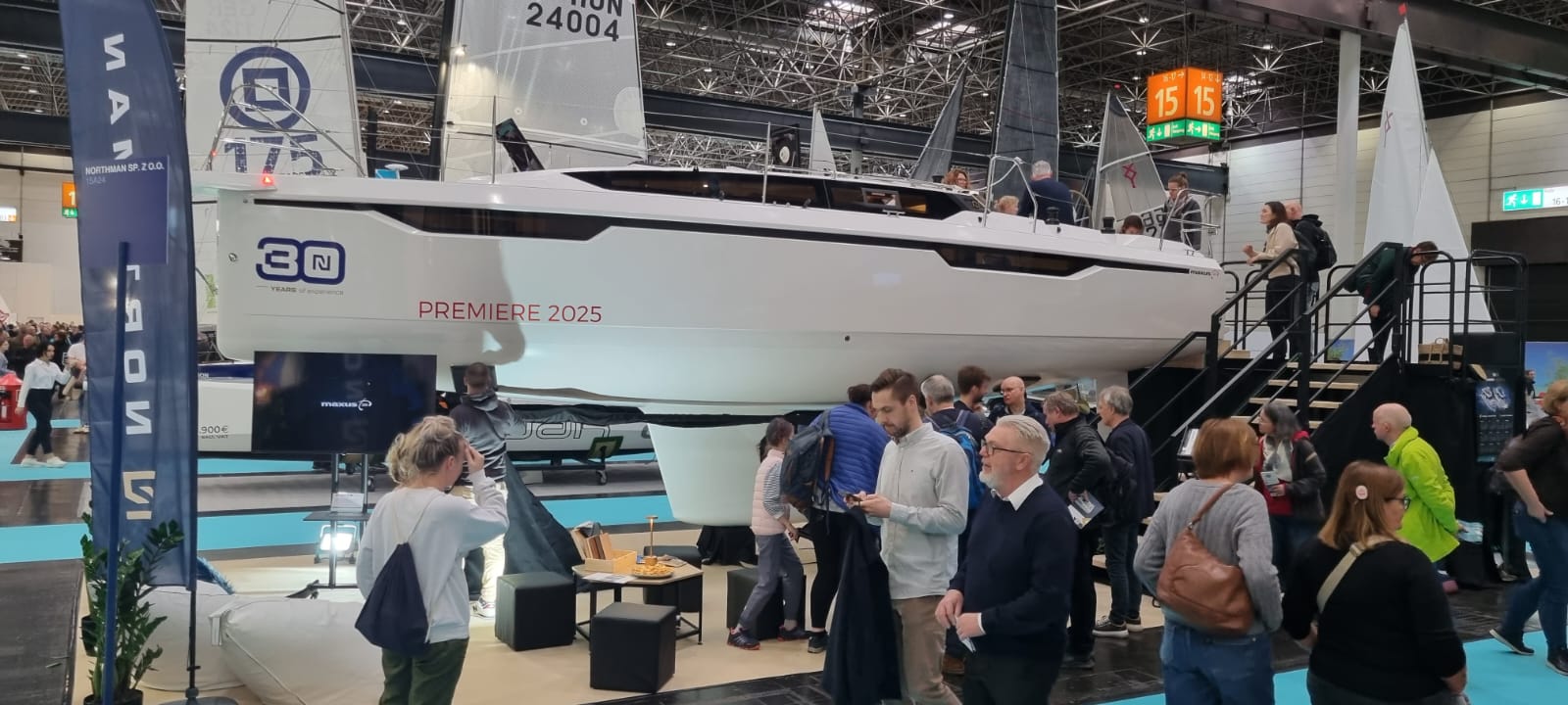

Artykuł o nas: https://www.yacht.de/en/yachts/cruising ... -maxus-31/
Jacht na targach został przyjęty bardzo pozytywnie. Jednego dnia mieliśmy taki natłok ekip dziennikarzy, zmieniających się po sobie po kolei, że Maxus 31 był niemalże niedostępny dla pozostałych widzów. Na szczęście, każdy chętny mógł odrobić w następnych dniach.
Szacujemy, że przez pokład Maxusa 31 przewinęło się ok 2 tys osób, przy czym mogę się machnąć w szacunkach i to istotnie. Łódka ewidentnie wbudzała zainteresowanie.
Już za parę tygodni mam popływać. Zobaczymy.

Ciekawy obrys płetwy kilowej. Czym podyktowany? (nie mówię że zły, po prostu rzadko spotykany i zastanawiam się nad motywacją).
Poza tym w naturze wygląda faktycznie lepiej niż na renderingach
pozdrowienia
krzys

A co w nim takiego ciekawego dla Ciebie? Relatywnie krótki "fin-kil" (ograniczenie zanurzenia) z bulbem o przekroju prawie kołowym. Przeważająca większość jachtów "turystycznych" taki ma.

Poszerzenie płetwy u nasady.

To jest krótki (płytki) kil na płytkie wody. Standardowy kil jest dłuższy, ma inny kształt. Ten kształt jest podyktowany zanurzeniem, powierzchnią i rozkładem masy.
To nie jest dziwne. Zainteresowało mnie rozszerzenie płetwy tuż pod kadłubem. Kiedyś coś takiego rysowałem, ale raczej dla głębokiego kila, a M@rek mnie pytał o motywację.
