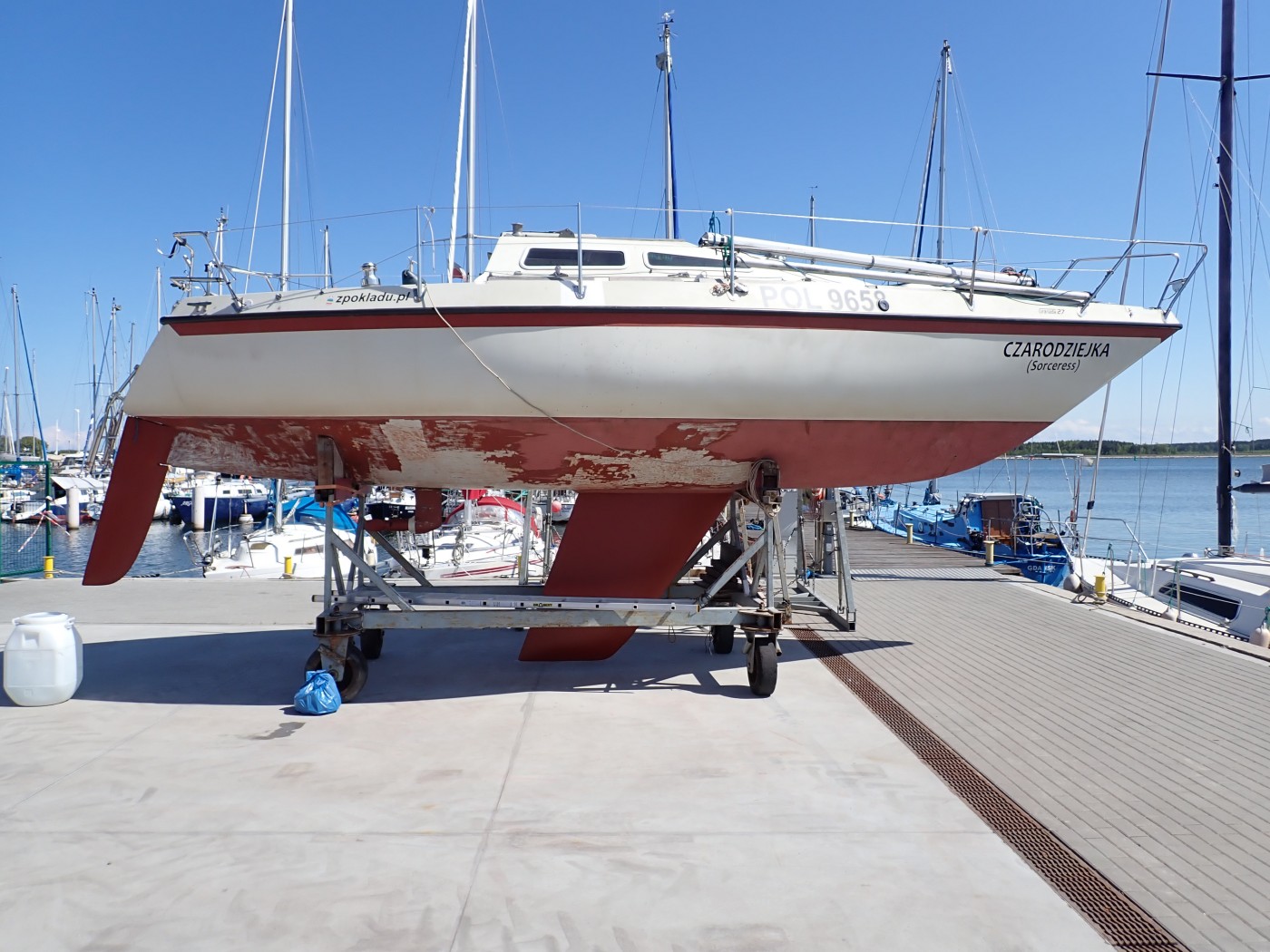

Nic nie piszę bo mało się dzieje. Pogoda, wbrew globciu, za cholerę nie sprzyja pracom. Oczywiście można kupić plandeki, obłożyć jacht, włączyć nagrzewnicę (której nie mamy) ale po co?
Czekamy na możliwość szpachlowania balastu, po drodze robiąc prace inne.
Np. pierwszy raz wyjąłem korek spustowy wody z silnika i dłuuuugo i pracowicie dłubałem w kanale wodnym. Dostęp jest tam wredny. Włożyłem też po latach termostat (gumowa kryza, która była zamiast, jest w dobrym stanie i ją zachowałem - nigdy nie wiadomo).
Poza tym złożyliśmy śrubę (jak co roku była smarowana) oraz wyjęliśmy ster (jak co roku były smarowane łożyska).
Czekając na możliwość szpachlowania balastu coraz mocniej skrobiemy z dna farbę antyporostową.
Jacht w tej chwili nie wygląda zbyt ładnie (druga burta jest bardziej oskrobana). ;)
Poza tym pożyczyłem miernik wilgotności kadłuba i zrobiłem trochę pomiarów. W efekcie wyszło mi, że planowany na przyszły rok totalny remont dna jest bez sensu.
