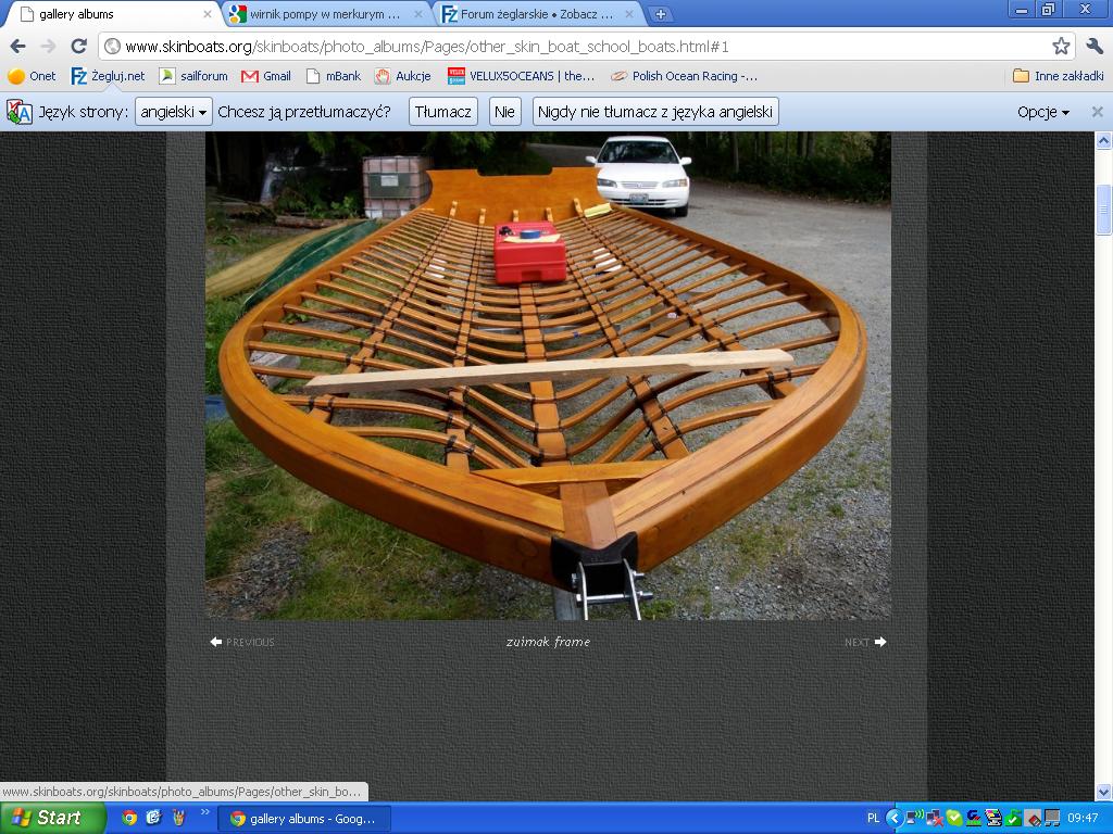

Np. tak
Widzisz foto-naciskasz PrintScren
otwierasz Paint,a
menu-edycja-wklej-zapisz i już masz na dysku.
potem do postu
p/s normalnie przycinam foto ale teraz jest poglądowo.
zuimak frame1.JPG [ 140.06 KiB | Przeglądane 3428 razy ]
zuimak frame.JPG [ 160.43 KiB | Przeglądane 3428 razy ]

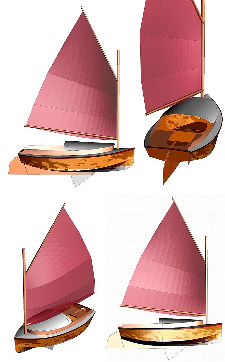

Ja natomiast, lubię się bawić komputerem (Delftshhip to Cad??), a ostatnio przerabiać swoje projekty (z braku nowych pomysłów). Tym razem powiększyłem Kociaka razy 1,4 i dołożyłem mu kabinę. Wyszło pływadło długie na 4,4 i szerokie na 2 metry. Lekka regulacja przekroi dała 600kg wyporności, i do tego 12 m żagla. W środku ciasno, więc wsadziłem płaską podłogę, bez żadnych dupereli, za to pod spodem mamy mnóstwo miejsca na wszelakie rupiecie. Skrzynka wyszła w zejściówce, więc zejściówkę powiększyłem, do maksymalnych rozmiarów i dzięki temu zrezygnowałem z sów klapy. Rozwiązanie podobne jak w Aurorze, tyle że nieco wygodniejsze. W sumie wyszła mała, zgrabna, prosta łódka, z możliwością przespania się w kabinie, z komfortem podobnym do namiotowego. Na ławach w kokpicie, też można się położyć. Jak się podoba?? Może jakiś chętny na budowę??
Przemek
Clipboard catboat.jpg [ 99.16 KiB | Przeglądane 2649 razy ]

przemek napisał(a):
Robienie w CAD-zie po godzinach pracy mnie brzydzi
CAD, czyli Computer Aided Design (komputerowe wspomaganie projektowania) - wszystkie programy dla inżynierów, architektów itp. edytory graficzne, wspomagające proces projektowania, więc Delftship również.
http://pl.wikipedia.org/wiki/Komputerow ... jektowania
Fajny wyszedł catboat :)
Za ten post autor robhosailor otrzymał podziękowanie od: przemek
