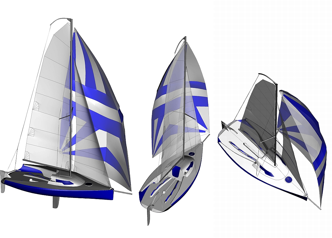

przemek napisał(a):
A że wygląda jak maszyna regatowa?? Może lepiej by się sprzedawała ;)
Ładny...na pewno będę o nim rozmawiał.
Wynik nieprzewidywalny.
Satysfakcja bezcenna. ;)
No to masz teraz szerszy temat do rozmowy :lol:
Chociaż czuję, że zakończyłem tym czymś bardzo fajny wątek :-(
Przemek

Powstała ciekawa koncepcja jachtu wielozadaniowego, o nowoczesnym charakterze.
Czy ja wiem, czy wielozadaniowego?? To bardziej zabawka, do rekreacyjnej żeglugi typu Fun.
o ile nie przeszarżuje z kosztami budowy i wyposażenia,
Tak się właśnie zastanawiałem, jaki jest sens szarżować (pomijając szpan) z kosztami. W takim zestawieniu, to nawet ciężki miecz wydaje się nie potrzebny. Do 20 metrów żagli osprzęt jak na Omedze, genaker, który jest prostszym żaglem, niż Omegowy spinaker. Pewnie mogła by wyjść z tego całkiem przyjemna i łodka, porównywalna w kosztach z Omką.
Przemek
Właśnie taki :D
Może zastanów się nad dwiema wersjami ożaglowania - do szkolenia mniejsze (może będzie bezpieczniejsze, ale z genakerem, niech się szkolą) a do regat większe???
Nie wiem czy jest sens. I tak nie wystartujemy w żadnej innej klasie poza swoją.
Ja postawił bym jednak na taniość i prostotę, czyli brak dużego balastu i uchylne płetwy. Lekka łodka jest milsza w obsłudze i nie wymaga dodatkowych metrów kwadratowych żagli do ciągnięcia balastu, a mniejsze żagle wymagają mniej osprzętu. A że sama nie wstanie?? Omegi też nie wstają i komu to przeszkadza??
Odpowiada mi własnie cuś w rodzaju Omegi w nowoczesnym, pseudo regatowym wydaniu. :lol:
