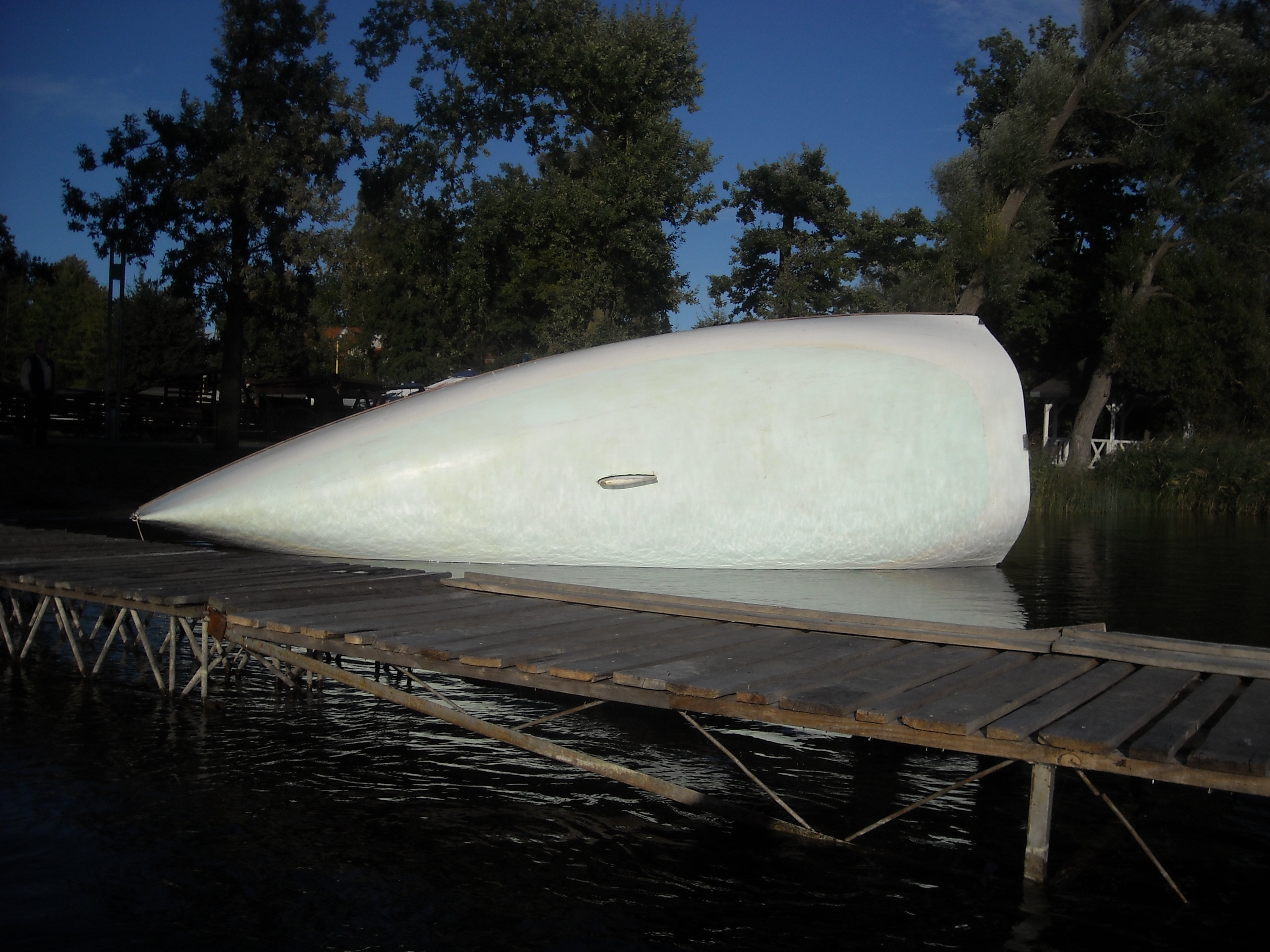

Dziękuję za obszerne wypowiedzi. Jednak problem jest bardziej skomplikowany. Winien jestem kilka dodatkowych informacji.
Jacht zbudowałem sam, wykorzystując półfabrykaty od dwóch różnych. Pokład od SANTER 760, a kadłub od podobnej, troszkę dłuższej regatówki. Wykorzystując punkty strategiczne zaznaczone na pokładzie okułem jacht w maszt, podwięzia wantowe, sztagownik, szyny, bloczki, kabestany itp. Umieściłem skrzynię mieczową w miejscu zaznaczonym na pokładzie, w pozycji idealnie pionowej.
Balast jachtu stanowi:
- 400 kg balastu ołowianego w dnie
- 200 kg miecz
Okazało się to jednak za mało. Dołożyłem kolejne 100 kg w dno, i ciągle jest to za mało, bo przy szacunkowej masie 1200 kg jacht zanurzył mi się jedynie o 27 cm., ze względu na bardzo płaski kształt dna (żelazko z bardzo szeroką pawężą).
O takielunek się nie boję, bo kupiłem go jako gotowy, okuty maszt, który wcześniej służył na ośmiometrowej, dwutonowej regatówce, i wytrzymywał z pełnym ożaglowaniem warunki panujące na naszym morzu.
Żagle zamówiłem na razie jeden komplet. Fok – 11m2, grot - 22 m2. To jest mniej-więcej w połowie pomiędzy wersjami cruising a racing dla SANTER 760. Ta powierzchnia żagli skutecznie przechyla jacht już przy sile wiatru 12 węzłów. Jacht rozwija przy tym prędkości, z którymi jeszcze się nie spotkałem. 18 węzłów, to już nie jest żeglarstwo, tylko walka.
W wersji oryginalnej jacht posiada dużo dłuższy i smuklejszy miecz, z potężnym, 420 kg bulbem. Można to obejrzeć na stronie http://www.bellamer.com/_e/santer.shtml
Wracając teraz do problemu, chciałbym go dobalastować obniżając środek ciężkości, przynajmniej na tyle, żebym przy 20 węzłach się nie zabił, a zdołał zrefować.

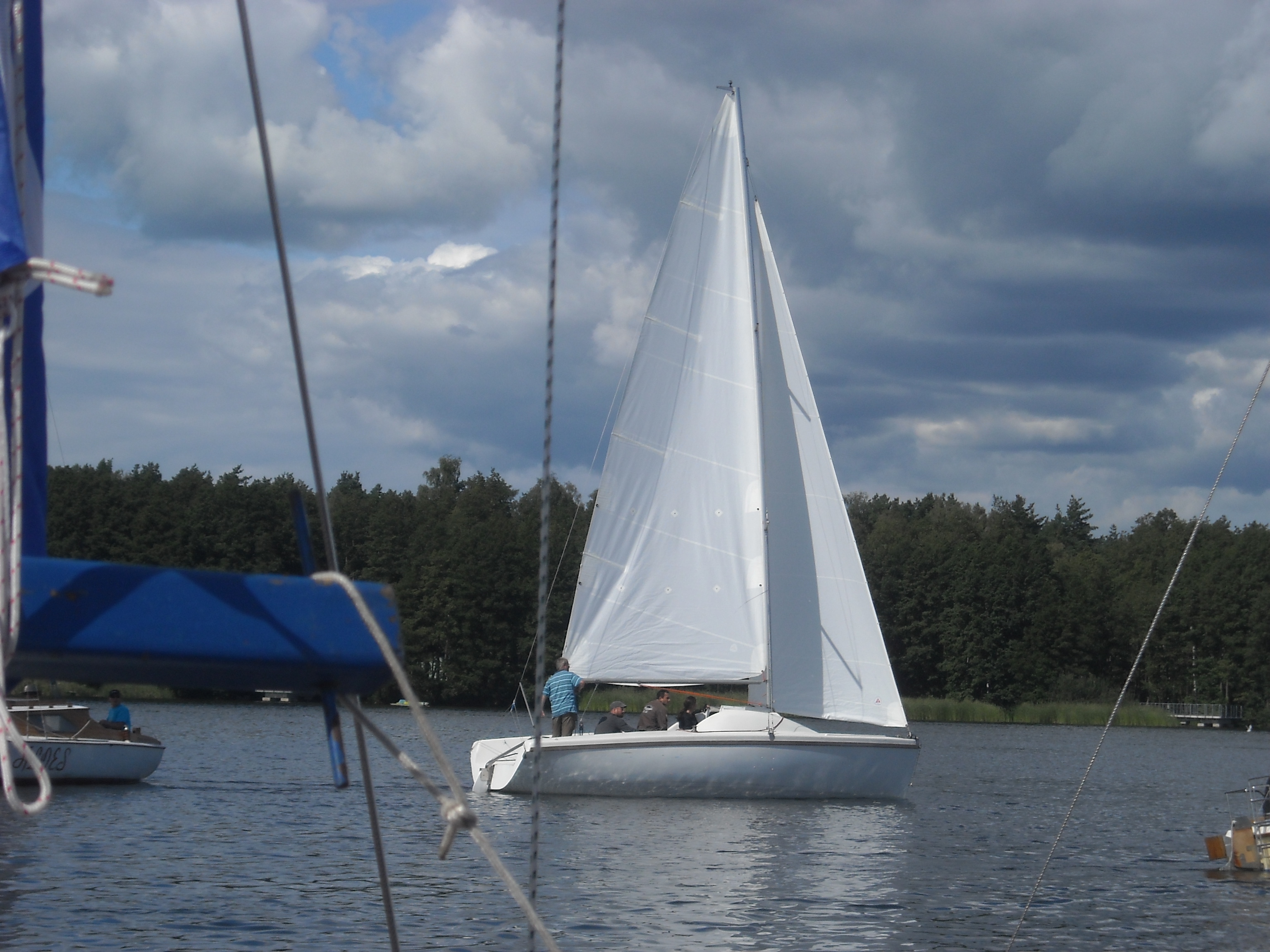

Na zdjęciu na stronie http://www.marina-miedwie.pl/strona/ind ... stwo=1&D=2 wieje ok. 6 węzłów, a już mamy fajny przechył. Wyprzedzamy „micro”. Zapomniałem tylko wrzucić kierunkowskazu :wink: .
Wiem, że mogę dużo popsuć, a niewiele zyskać, jednak wolałbym móc bezpiecznie żeglować z rodziną.

Jak zrozumialem lodka stacjonuke na Miedwiu,czyli po sasiedzku :) Zprzyjemnoscia ja
obejze. Mysle jednak ze zamierzeniem nie jest zegluga turystyczna a regaty i to
w grupie Open bo nie bardzo wyobrazam sobie rodzinnego plywania po morzu czy Zalewie w gorszej pogodzie na takiej lodce.

Oryginalne zanurzenie 1.8 m to jest : zanurzenie kadłuba do stępki ok. 28 cm, efektywna długość płetwy 1,4 m + ok 12 cm średnica bulba. tak sobie to wydedukowałem na podstawie szkiców i rysunków. Projektujac moją płetwę sugerowałem się zmniejszeniem zanurzenia o 20 cm a aby zachować taką samą powierzchnię oporu zwiększyłem jej szerokość o ok. 10 cm. Pole powierzchni mojej płetwy jest nieznacznie większe, zachowujac przy tych zmianach profil NACA 12 %. Widziałem oryginalną płetwę w firmie z której kupiłem kadłub. Wykonana była z kompozytu kewlaru i wegla, zbrojona stalą nierdzewną, cieniutka „żyleta” max 3 cm gruba, 30 cm szeroka. Nie byłem w stanie chocby zbliżyć się do tych parametrów. Wszystkie parametry próbowałem dopasować do pokładu mojego jachtu, a kadłub do którego dopasowałem pokład nieznacznie obciąłem od rufy (15-18 cm). Tylko część rufy wystajacą ponad wodę. Nowy kadłub do złudzenia przypominał oryginalny, miał tylko odrobinę bardziej obłe kształty, dlatego zdecydowałem się dalszą budowę jachtu opierać na oryginalnym projekcie SANTERA 760, prócz miecza. Brak bulba na moim mieczu chciałem zrekompensować 200 kg balastu w dnie. Po pierwszych próbach okazało się że jacht startuje z miejsca trochę jak katamaran. Na poczatku musi odpaść mniej- więcej do półwiatru, a następnie muszę ostrzyć, jak już nabierze prędkości, nawet nieznacznej, jest w stanie bez trudu utrzymac kąt bardzo ostry, nawet 40 st. na wiatr. Jezdzi ostrzej od omegi. Jest idealnie zrównoważony. Na ster reaguje nawet na najmniejsze wychylenie. Nie ma tendencji ani do odpadania, ani do ostrzenia bez względu na przechył (pod warunkiem że płynie). Jest to teoretycznie prawie niemożliwe, ale tak jest.
Boli mnie tylko, że kiedy będzie wiało 4-5 w skali Beaufortha, to nie mogę pływać, bo nie mogę sobie z nim poradzić. Musze sytuację ratować założeniem bulba lub wingletu, a dołozenie 100 kg zwiększy zanurzenie kadłuba o ok. 15mm ( sprawdziłem), nie sądzę aby zmieniło to w znacznym stopniu jego hydrodynamikę.
Tylko co? Bulb, na który „złapię” wszystkie liny od sieci, cumy znaków wodnych na regatach, wodorosty itp., czy winglet który jest trudny w zaprojektowaniu i zbudowaniu????

Cokolwiek bym nie zrobił, muszę to zrobić tak, aby za każdym razem przy wypłynięciu, wypuszczać miecz, siłą rzeczy przy powrocie podnosic. Skrzynia mieczowa znajduje się pomiędzy pokladem kokpitu a stępką, ma długość tylko 90 cm, całkowite przesunięcie miecza wynosi 1,3 m. Nad skrzynią mieczową jest juz tylko niebo ;-), problem podnoszenia miecza rozwiazałem ustawiajac nad skrzynią bramkę, a miecz podnoszony jest ręcznie za pomoca talii z sześciokrotnym przełożeniem. Założenie 100 kg bulba zwiększy mase miecza do 300 kg, co nie muszę chyba komentować jak się to wyciaga i jak niebezpiecznie opuszcza.
Komentarz: Zagla też ma trochę mniej niz oryginal

Komentarz: Tak mniej więcej wygląda kształt dna
DSCN4443.JPG [ 1.76 MiB | Przeglądane 7848 razy ]
