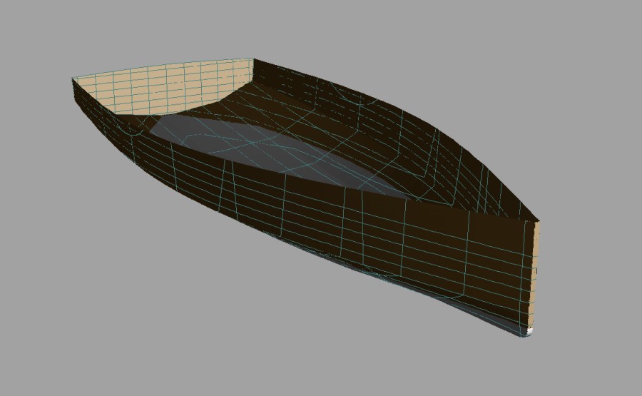

Tak wygląda grafika:
Kos.jpg [ 53.23 KiB | Przeglądane 8244 razy ]
Jeszcze nie wiem czy ket czy slup? Trochę improwizacji i zmian na bieżąco. Jedno jednak mnie zadziwia: niesamowita zgodność danych cyfrowych z FS-a z analogowymi wręgami i listwami. To wszystko pasuje!

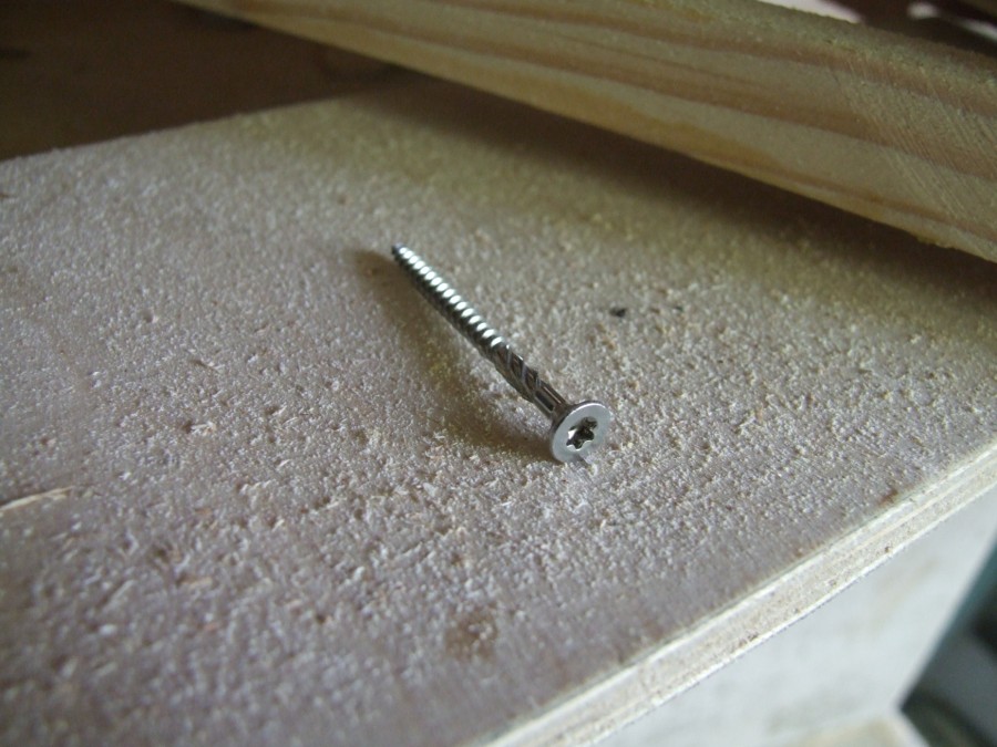

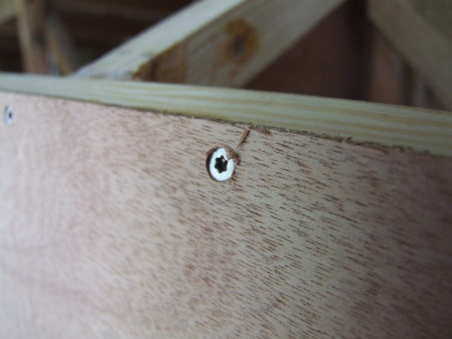

Że wkręty się zmieniły, to wiedziałem, ale żeby aż tak, to nie...
Wkręt.jpg [ 131.45 KiB | Przeglądane 8030 razy ]

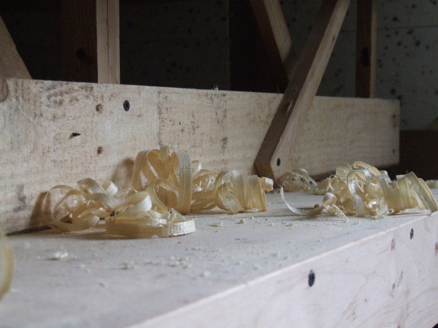

Wspaniale trzymają, można poheblować wzdłużniki...
Wióry.jpg [ 98.57 KiB | Przeglądane 8030 razy ]

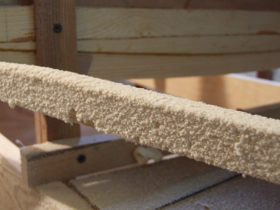

Przeszlifować listwy i pozyskać nieco pyłu drzewnego...
Pył.jpg [ 98.2 KiB | Przeglądane 8030 razy ]
Przykręcić (małymi wkrętami) płat sklejki:
Wkręcik.jpg [ 97.12 KiB | Przeglądane 8030 razy ]
Na klej oczywiście, zageszczony pyłem po szlifowaniu. I jest.

Wierciłeś otwory pilotowe pod wkręty?

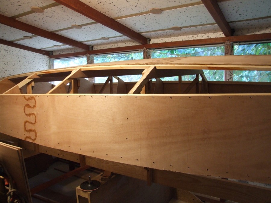

Otwory pilotowe są, a wkręty wkręcone wiertarką za pomocą fabrycznej końcówki (dołączonej do wkrętów!).

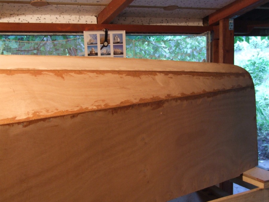

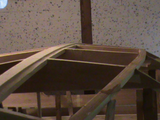

116 sztuk na burcie i po 98 na płatach dennych. Dobrze, że epoksyd wolno wiąże...
Burta.jpg [ 79.45 KiB | Przeglądane 7907 razy ]
Całości jeszcze nie ma, wyłania się dopiero zarys kokpitu, jakby na głowie stanąć. ;)
Kokpit.jpg [ 90.41 KiB | Przeglądane 7907 razy ]
Deszcz pada za oknem, klej się skończył, nowy w drodze.
Druga burta klejona na długość. Wreszcie dzień wolny. :mrgreen:
ps. Ależ ta robota wciąga...

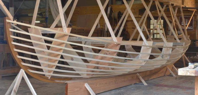

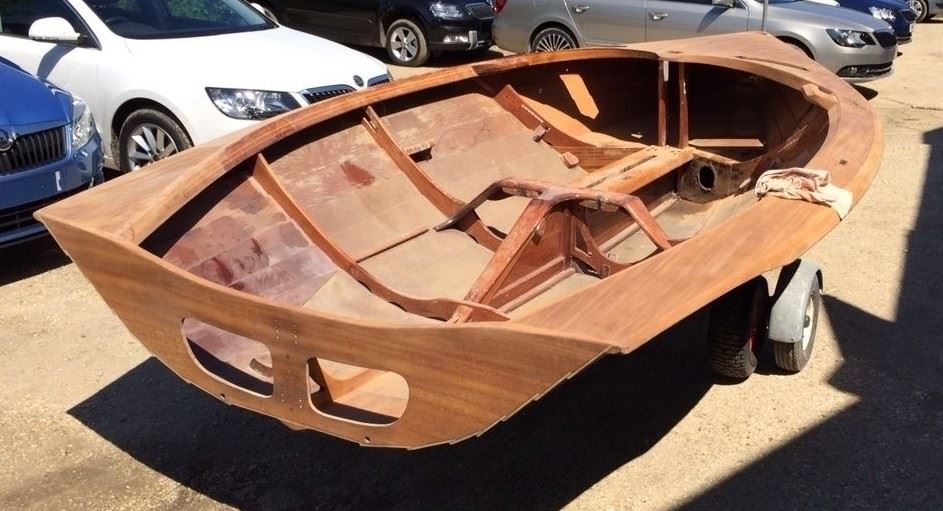

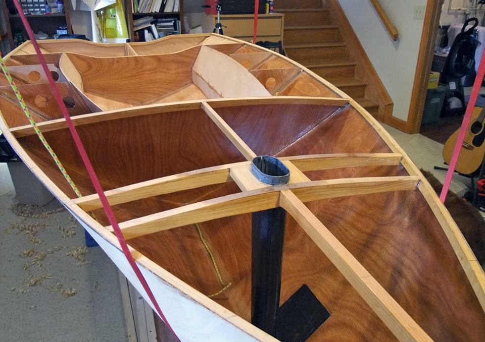

Tymczasem, czujny Skrytoczytacz podrzucił dwie "foty" do kontemplacji.
Jedna - stateczna:
Dzieło.jpg [ 54.47 KiB | Przeglądane 7800 razy ]
A druga, bardziej wygibaśna:
Arcydzieło.jpg [ 84.3 KiB | Przeglądane 7800 razy ]
PostNapisane: 25 lip 2014, o 20:17
Posty: 9324
Otrzymał podziękowań: 2225
I na tym nie poprzestał... :roll:
Pomysłowe mocowanie masztu:
Sklejkowiec.jpg [ 99.76 KiB | Przeglądane 7721 razy ]
Harmonia i Estetyka:
Pięknisia.jpg [ 97.86 KiB | Przeglądane 7721 razy ]
Precyzja i zgodność:
Łodzia.jpg [ 66.34 KiB | Przeglądane 7721 razy ]
Trudny wybór...

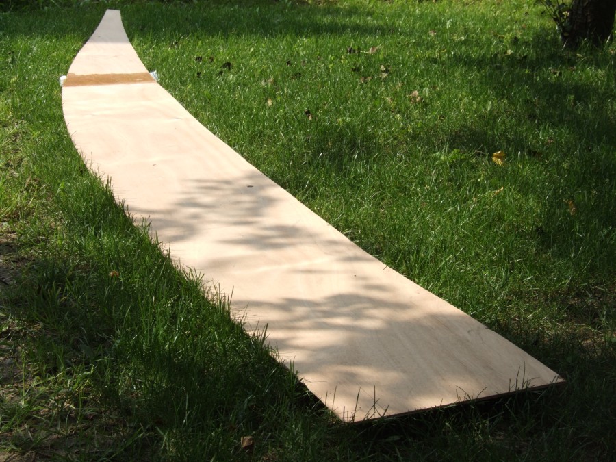

PostNapisane: 27 lip 2014, o 21:23
Posty: 9324
Kurier przybył na czas czyli o 20:00, w piątek. I przyniósł klej. :D
Dzięki temu druga burta trafiła na swoje miejsce, a wielkość poszycia wzrosła do 2/3.
Poszycie.jpg [ 128.2 KiB | Przeglądane 7674 razy ]

Cyrkiel szkolny na ołówek, linijka, ołówek i "łyrzynarka" z wyjechaną rolką. :lol:
Po wycięciu w jednym kawałku, podłożono płat drugi, odrysowano. Wycięto i odziwo pasuje.
Sklejone na kadłubie, przeniesione na stół roboczy i od spodu tkaniną z żywicą E, rzecz jasna wzmocniono.
Nie wiedziałem, że te płaty są takie długie. Przy przenoszeniu jest co robić (zwłaszcza posmarowane klejem...) i gdy wiatr zawieje zza rogu. Przygoda życia.

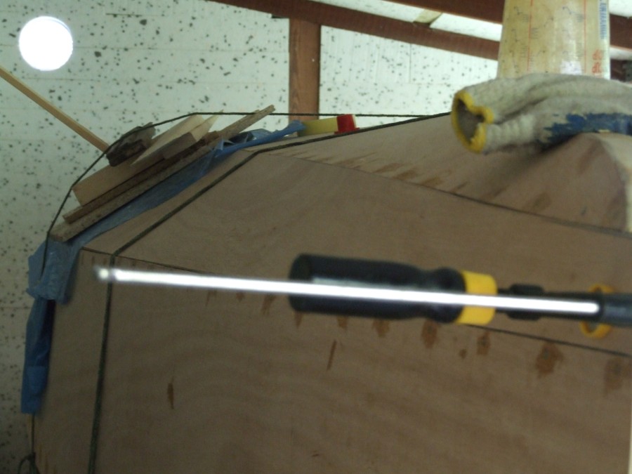

Doza niepewności pojawia się przed każdym płatem.
Szablon, sklejka, wycinanie, pasowanie, poprawianie (kilka razy), margines bezpieczeństwa (zapas wg S. Workerta = 1 cm). Przy wycinaniu "pucli" jestem już spokojny, jest z górki, a przynajmniej tak mi się wydaje. Wtedy zbierają się chmury, gęstnieją, gdzieś na horyzoncie pomruki burzy... Następuje przyspieszenie (burza jest mobilizująca ogromnie), wycinam kolejny kawałek sklejki, dopasowuję itp. łączę na sucho i chwila oddechu. Może nawet gorąca herbata (żeby wystygła). Temperatura w cieniu +31 C. Podmuchy wiatru bardzo mile widziane.
Pasuje. Klejenie z dociskiem, później laminat od wewnątrz i na słońce...
Płat.jpg [ 200.26 KiB | Przeglądane 7261 razy ]
Odrysowuję od środka (trzeba się wgramolić pod heling) linie klejenia. To już prawie klejenie! Ale jeszcze nie. Wynoszę płat na stół roboczy i rysuję punkty pod wkręty. W nich wiertłem 2,5 mm około 100 otworków, wiertarką z wolnej ręki czyli łatwizna. Z tym, że po chwili pojawia się lekki ból w prawym przedłokciu (wiertarka trochę waży...) i lekki na plecach, bom skręcony jak śmigło. Po wywierceniu - smarowanie korytarzy klejowych. W zasadzie to samo na szkielecie kadłuba, ale tam nieco wiecej kleju i zageszczam go pyłem (4 łyżeczki na kubek 20 cm3), a to zmienia sposób nanoszenia z pędzla na listewkę. Nanoszenie maśtyki przerywają kolejne dorabiania porcji oraz... coraz bliższe grzmoty. To już kulminacja! :cry:
Nie ma odwrotu, klej posmarowany, trzeba wkręcać (elektrycznie), ściemnia się pod chmurami, żarówka mruga jakby chciała się przepalić... Zdjąłem klosz, dokręciłem :roll: - przestała mrugać. Druga przygotowana do wkręcenia. Wiertarka ręczna na korbę też, jakby prad zgasł. Słowem CAŁA NAPRZÓD!!!
Obie strony klejenia nie od razu znajdują miejsce, ślizgają się, konsternacja. Ścisk i linki pomagają w porę i przy dźwiękach muzyki filmowej z radia i kolejnych odgłosach burzy - pierwszy wkręt chwyta górną listwę. Obok, co drugą dziurkę pilotową, kolejny. Kilka w prawo, kilka w lewo. Trzyma! Układa się! Pasuje!
Pół godziny wkręcania, można zluzować pomocników i spojrzeć na dzieło...
Hmm, jest. Jest cała burta. Klei się. Już utwardza...
Cicho, można zamykać i... wypić zimną herbatę. Bajka. Jawa czy sen? Co za smak!

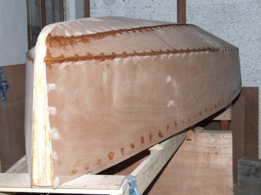

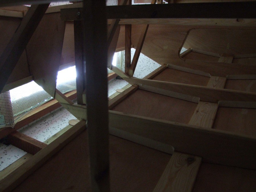

Kadłub w zasadzie jest.
Kadłub.jpg [ 115.95 KiB | Przeglądane 6985 razy ]
Jest też świadomość, że to sklejkowa skorupa z wręgami.
Już albo dopiero.
Taki stan myślałem osiągnąć... 2 m-ce wcześniej, a tu sierpień. :cry: :roll:
Dzień krótszy o 80 minut, ale za to wieczory dłuższe. :lol: Można robić!
Dziób.jpg [ 111.76 KiB | Przeglądane 6985 razy ]
Chciałoby się odwrócić łódź i spojrzeć w kokpit, nie pora na to. Jeszcze tkanina na kadłub, a potem szuru buru szlifowanie, malowanie... Roboty zatem - w bród. :D
