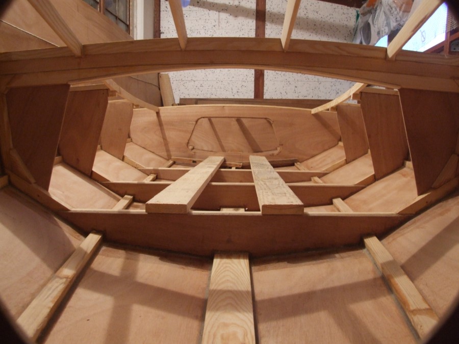

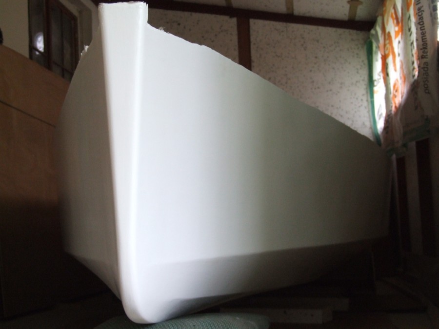

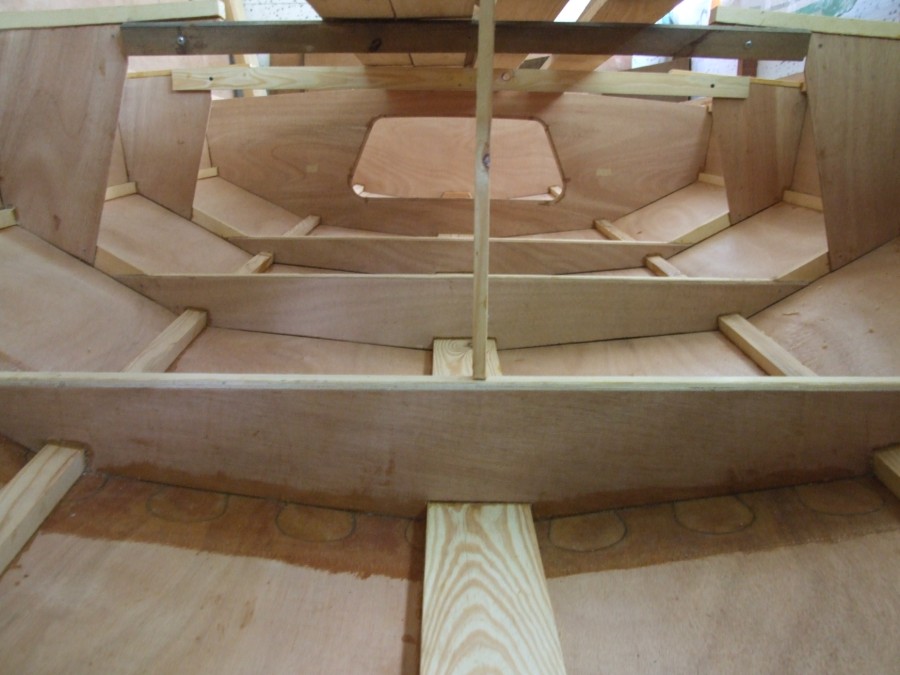

Kadłub sięgnął 3,96 cm długości!
Dziób 2.jpg [ 72.14 KiB | Przeglądane 8901 razy ]
Denniki jeszcze bez myszek...
Zenza.jpg [ 98.59 KiB | Przeglądane 8901 razy ]
a kokpit bez skrzynki mieczowej.
Wnętrze.jpg [ 94.57 KiB | Przeglądane 8901 razy ]
Lekki oddech. Popołudniową godziną zagląda pan... szerszeń. Dzisiaj dokonał inspekcji forpiku... Dalej się nie zapuszcza. Czyżby sugerował położenie masztu? :shock: :shock:

Siedząc w kokpicie i spoglądając w stronę dziobu zarysowała się wizja slupa. Nad skrzynką jeszcze rozmyślam, czekając na klej...

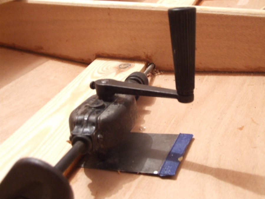

A jak waść ma zamiar wyriezać teraz te myszki?
PostNapisane: 2 wrz 2014, o 23:50
Posty: 9324
Otrzymał podziękowań: 2225
Wiertarynką i wiertełkami różnymi, nie pomyślałem o tym wcześniej... :roll:

Trzeba by mieć giętki wałek, lub nakładkę kątową ...
PostNapisane: 4 wrz 2014, o 22:59
Posty: 9324

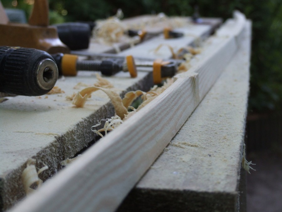

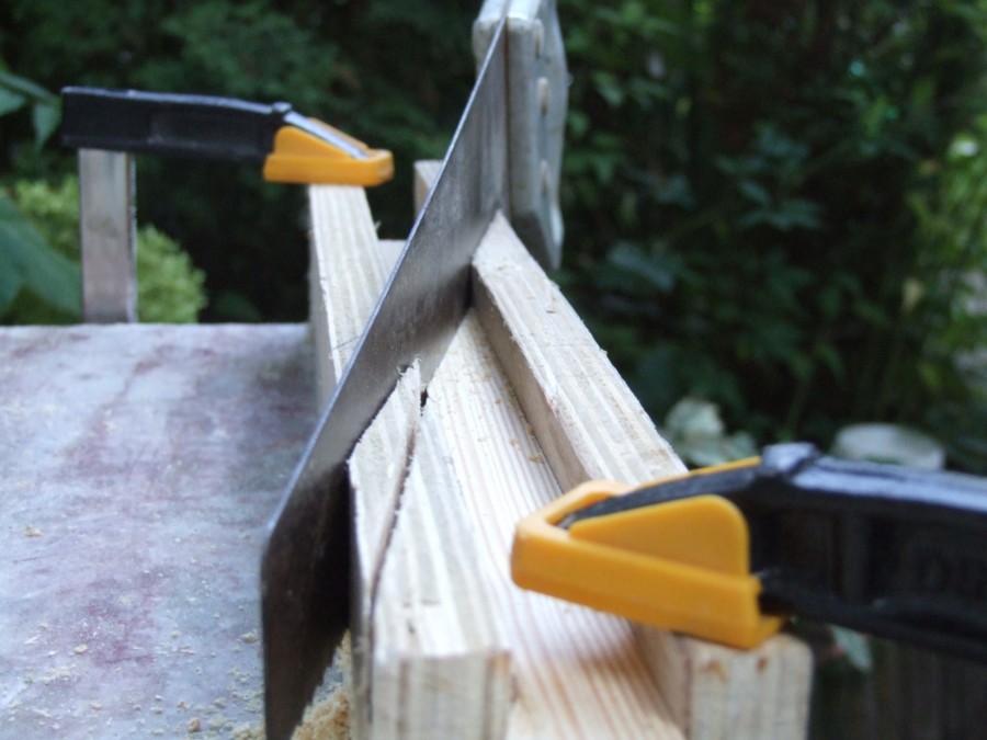

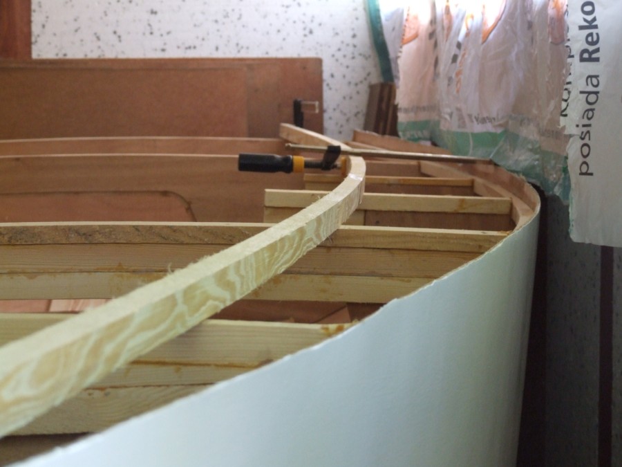

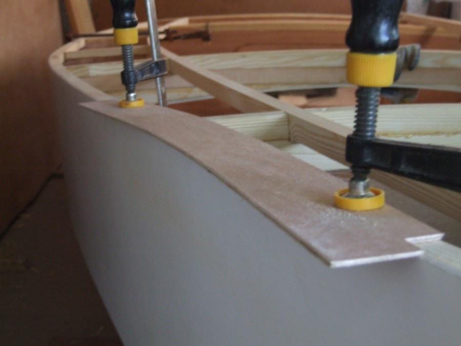

Spróbuję długim wiertłem na małych obrotach, albo wiertarką na korbę lub wiertareczką PIKO 12V (jeśli zechce wiercić takie grubości...). I tarnikiem okrągłym, którego... jeszcze nie mam. Ale to za chwilę. Teraz uszczelniam szpary przy wręgach kitem epoksydowym, celem przygotowania do pokostowania wnętrza i kleję wzdłużniki pokładowe...
Ukosowanie.jpg [ 103.18 KiB | Przeglądane 8309 razy ]
Prasa.jpg [ 113.79 KiB | Przeglądane 8309 razy ]
... coby się wygięły, a nie puściły:
Pokładnik wzdłużny.jpg [ 93.31 KiB | Przeglądane 8309 razy ]
Czyli, klej dotarł, listwy są, a Castorama okazała się lepsza od Bricomana...

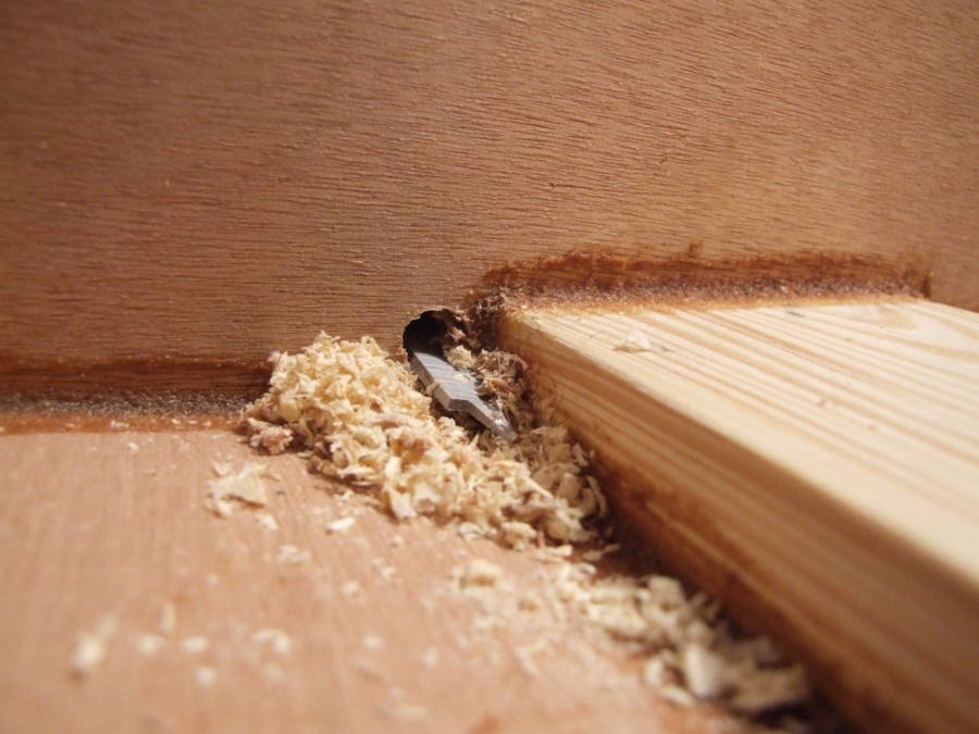

Wariant B okazał się odpowiedni. Dobra, stara wiertarka na korbę...
Wiertarka.jpg [ 87.11 KiB | Przeglądane 8116 razy ]
wiertło do drewna i pierwsza myszka ujrzała światło:
Wiertło.jpg [ 122.25 KiB | Przeglądane 8116 razy ]
Jeszcze listewka uzupełniająco-korygująca i fajrant.
Listewka.jpg [ 90.33 KiB | Przeglądane 8116 razy ]

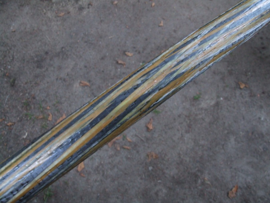

Jest! Jest maszt, od deski windsurfingowej, lekki, mocny, 4,85 m:
Maszt.jpg [ 113.44 KiB | Przeglądane 7881 razy ]
Od Skrytoczytacza!
Krok naprzód. :D

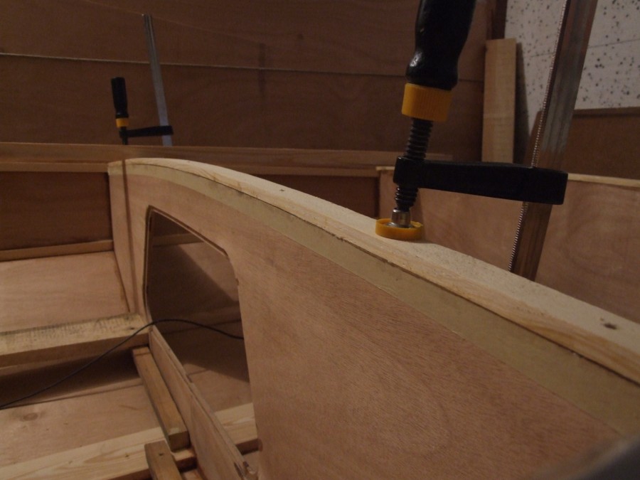

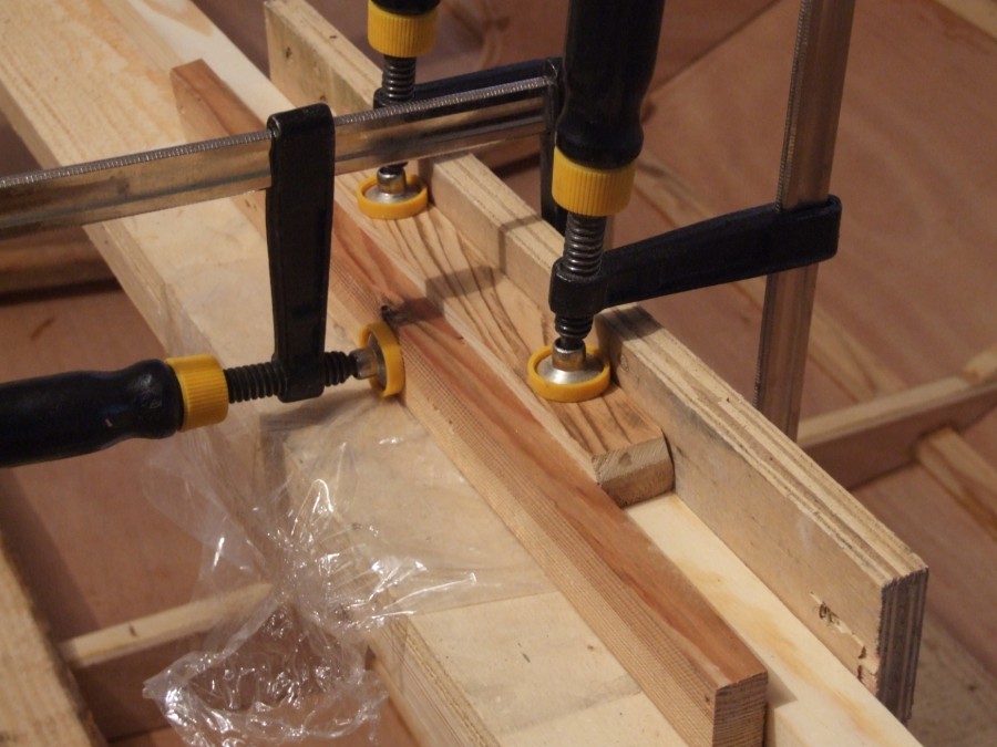

Tymczasem - odchudzanie kadłuba. Gdzie się da strugam, szlifuję, wycinam. Pokładnik wzdłużny z listwy (2 x 3 cm) ciężkiej, po obróbce przemianowany został do kategorii lekkiej:
Pokładnik wzdłużny 2.jpg [ 94.02 KiB | Przeglądane 7737 razy ]
Potrzeba matką wynalazków ujaniła dziś nową funkcję burty... :lol:
Warsztat burtowy.jpg [ 75.97 KiB | Przeglądane 7737 razy ]
Idzie. :D

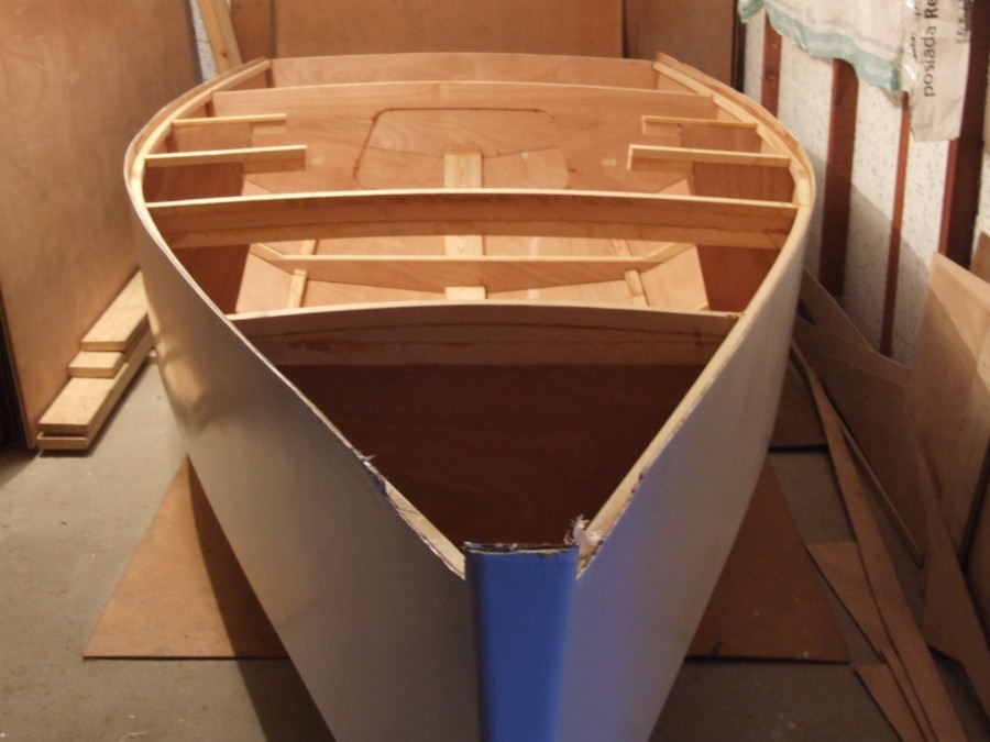

Konstrukcja pokładu gotowa.
Znów jest z górki. :D
Forpik.jpg [ 112.75 KiB | Przeglądane 7650 razy ]
