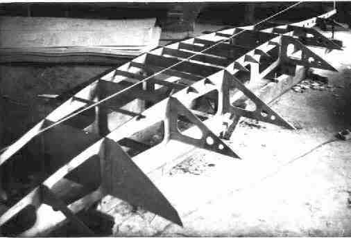

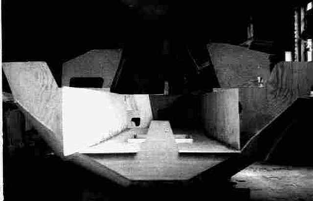

W trakcie budowy nadszedł front wilgotny. :-( (tam w głębi)
Ja poradziłem sobie odręcznym malowaniem, a Oni obklejaniem. :lol:
pip7.jpg [ 14.87 KiB | Przeglądane 8827 razy ]
pip rufa płaty skl.jpg [ 16.99 KiB | Przeglądane 8827 razy ]

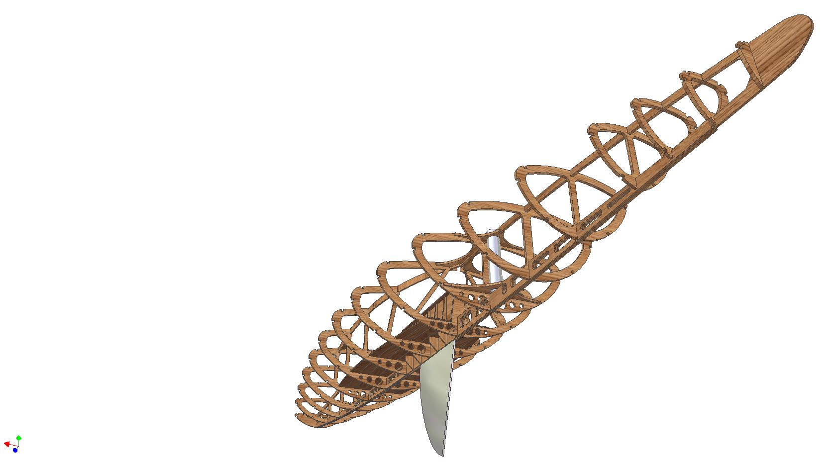

rys 200x120.jpg [ 3.22 KiB | Przeglądane 8747 razy ]
PostNapisane: 7 mar 2013, o 20:56
Posty: 14025
Podziękował : 10568
Otrzymał podziękowań: 2490

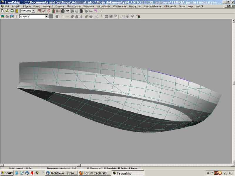

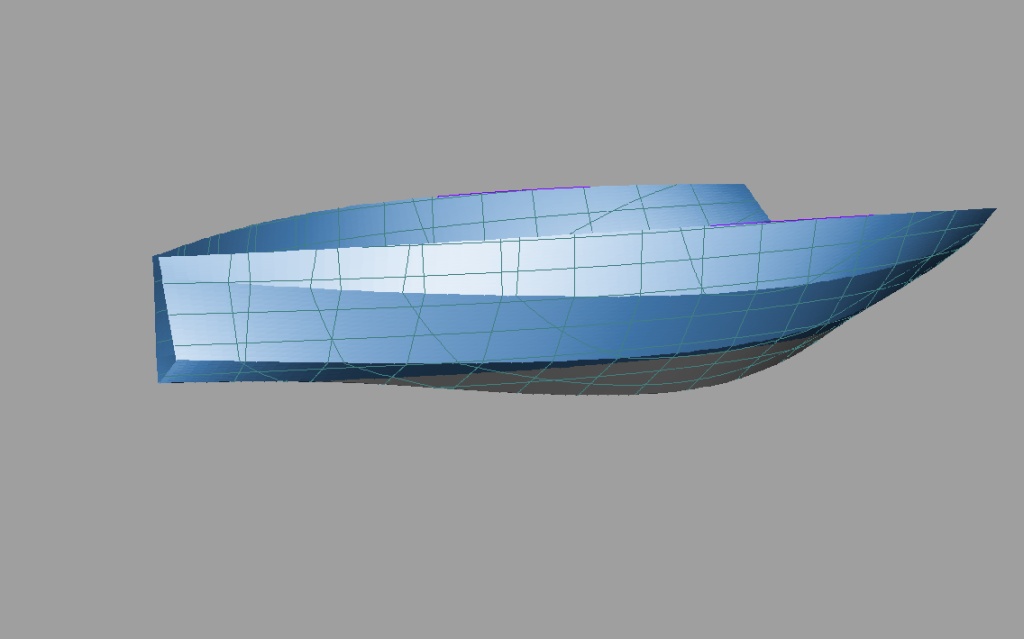

Aby dostosować rzeczywistość do powyższego motta;
Łukasz (lj78) zaczął mnie nauczać ( korespondencyjnie) friszipa:
i coś już z tego wynika:
znaczy idzie do przodu. :mrgreen:
Knur scr.jpg [ 30.16 KiB | Przeglądane 8454 razy ]
PostNapisane: 7 mar 2013, o 21:13
Podziękował : 491
Noo, dzióbek dodaje smaczku :)

Mój dzióbek ma dalej za zadanie robić falę przed dziobem.
Tak jak na PIP'ie tylko bardziej
a u Aero nie wiem do czego służył. ( za mało danych)
znalazłem gdzie i jak się zapisuje obrazki we Free-szipie :D
knur650 - 329b.jpg [ 51.8 KiB | Przeglądane 8335 razy ]
aeroIII.jpg [ 21.22 KiB | Przeglądane 8347 razy ]

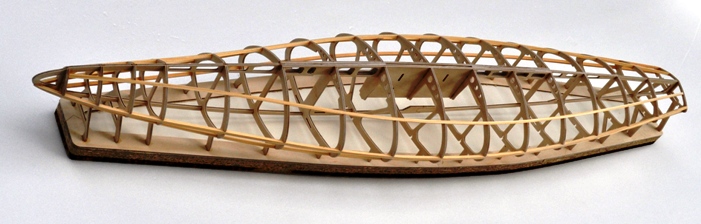

Myślałem o płaskim dzióbku i się nie mogłem doszukać.
A ty mi pokazujesz, że zerżnąłem kształt dna od szacownego Manfreda Curry :roll:
Już się wstydzę :lol: ;)
pip helling.jpg [ 17.82 KiB | Przeglądane 8172 razy ]
aeroII Spantengeruest_84cm.jpg [ 125.44 KiB | Przeglądane 8172 razy ]
AERO-190-Bild-05.jpg [ 100.17 KiB | Przeglądane 8172 razy ]

Za chronologie, jak widze, nie! ;)
... ktory za geniusza i czarodzieja robil: wygral ( pono ) 1000 regat na 1400-ta!
Bezposrednich nasladowcow nie mial... :roll:
I nie plaski, a wklesly, à la America's Cup niedawno i nawet teraz.
Postac bardzo ciekawa i barwna: zarzucaja mu, ze startowal tylko tam, gdzie zwyciestwo bylo pewne, co w pewnym stopniu potwierdza jego porazka na Olimpiadzie.
Jego "pionierskie" jachty i ksiazka wywarly jednak wielki wplyw na zeglarstwo regatowe.
Aero II... widzialem dwa razy i oczu oderwac nie mozna!
Nie bede opisywac ( da sie wygooglac ) ksztaltow, pomyslow, stopnia perfekcji i profesjonalizmu zdumiewajacego dzisiaj, wiec co dopiero w tamtych czasach?
Manfred skonczyl zycie malujac na murawie swojej wielkiej posiadlosci strzalki wskazujace ptactwu kierunek migracji...
