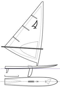

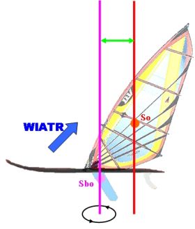

proponuje zapoznac sie z rozmieszczeniem uchwytow na nogi ( footstrapy) na dlugieh desce surfinjowej ( Raceboard)
Rozwój desek jest dobrym przykładem na tendencję, w poszukiwaniu rozwiązań dla jachtów regatowych. Zwrócił uwagę na to C. Marchaj w wywiadzie prasowym kilka lat temu. Wprawdzie wskazywał głównie na błyskawiczną ewolucję kształtu żagla, ale pewnie miał też na myśli zmiany w samych deskach.
Klasyczny Windglider nie miał footstrapów, gdyż zawodnik stał blisko masztu a deska była i długa, i wyporna. Był też miecz, który stwarzał stabilne warunki dla żeglowania rekreacyjnego. Prędkości nie były zawrotne, choć emocjonujące.
Windglider.png [ 17.37 KiB | Przeglądane 4918 razy ]
Pojawiła się deska typu Fun, nieco krótsza i o kształcie eliptycznym. Footstrapy przesunięto do tyłu. Obrotowy miecz, kopnięciem stopy, można było schować w desce. Zaczynała się inna jazda poprzez ściągnięcie na siebie pędnika i usadowienie się na 1/3 długości od rufy. Nikt się specjalnie nie zastanawiał czy to zadziała, intuicyjnie próbowano przesuwać położenie masztu na szynie i cofać się w stronę rufy. Przy silniejszym wietrze "nowy układ zaskakiwał" i deskarz płynął szybciej niż poprzednio.
Mimo, że... środek ożaglowania rozjechał się ze środkiem bocznego oporu >> 12%!
Fun.jpg [ 12.68 KiB | Przeglądane 4918 razy ]
Rewolucja poszła dalej - zrezygnowano z miecza zupełnie, skracano deski permanentnie, zmniejszano drastycznie wyporność prawie o połowę! Stateczniki urosły do wielkości mieczy. Zwiekszano teraz szerokość kadłuba do monstrualnych rozmiarów (przekraczających nawet 1 m), by zyskiwać na wyporności. Pewnie chodziło też o słabe wiatry, w których deskarze lekko się przytapiali, badź nie wypływali wcale.
W czasie ćwierćwiecza deska wypornościowa przeistoczyła się w ślizgową i w tylnej części płaską jak stół.
W tym całym ambarasie (nie bez znaczenia dla biznesu) i gigantycznej podaży nowych modeli, zapomniano jakby o roli samego żeglarza (również inwestora), u którego zaobserwować można - nową technikę pływania, zwłaszcza pracę nóg wpiętych w uchwyty na samej rufie...
P. Jankowiak, swego czasu, opisywał efekt capsizingu czyli dynamicznego przesuwania się środka bocznego oporu do tyłu i powstawanie momentu obrotowego wzdłuż osi deski. Oznaczało to niekontrolowany "zwrot przez dziób" i nierzadko katapultowanie delikwenta daleko do przodu.
Należy wspomnieć również o osiągnięciu granicy masy deski, którą określono na 6 kg.
Deska lżejsza podobno przestaje płynąć i zaczyna lecieć. :roll: :lol: :cry:

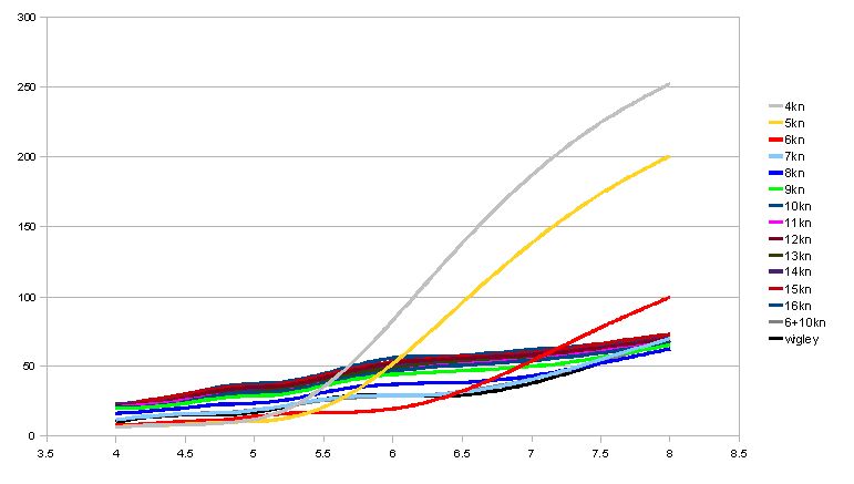

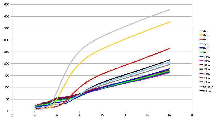

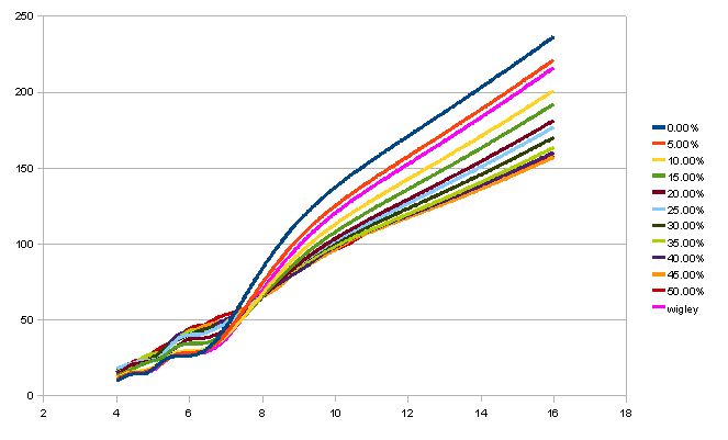

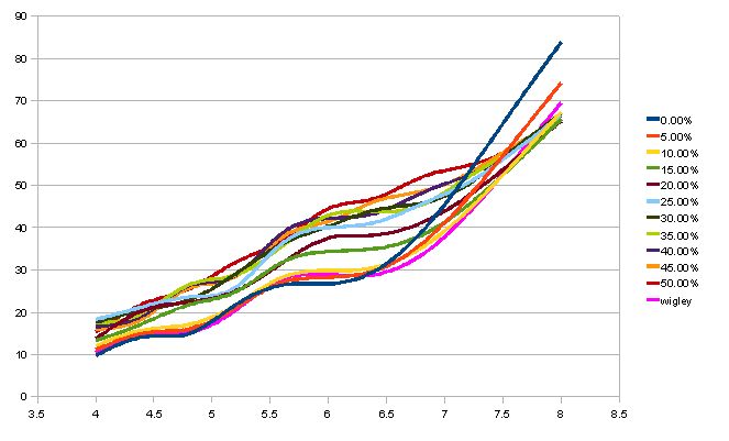

W weekend policzyłem kolejne rzeczy, w szczególności oswoiłem Godzillę :)
To taka funkcja opisywanego poprzednio Michleta, która optymalizuje kadłuby ze względu na opory przy wybranych prędkościach. Nie wszystko potrafi, ale jest to tak czy inaczej bardzo pouczające.
W rezultacie wiem już mniej więcej, co mieli na myśli Catz i Waliant. Właściwie to dość oczywiste...
Otóż przypuśćmy, że mamy jacht zdolny do osiągnięcia 12 węzłów przy 8m/s prędkości wiatru (wszystkie dane liczbowe nie są brane z sufitu - pochodzą z symulacji bardzo konkretnych kadłubów o długości - specjalnie dla M@rka i Walianta - 9m).
Opory dobrze zoptymalizowanego kadłuba przy tej prędkości wynoszą ok. 100kG, momentu prostującego akurat wystarczy na zrównoważenie odpowiedniej siły na żaglach.
Jeżeli jednak wieje nie 8, ale 4m/s, to siła ciągu maleje 4-krotnie. Problemem nie jest już stateczność, tylko po prostu geometrycznie nie zmieści się na łódce więcej żagla (chyba że patologicznie podwyższymy maszt). Możemy postawić jakąś dużą genuę, możemy zastosować grot o trapezowej głowicy... ale trzeba się liczyć z 3x mniejszą siłą ciągu.
Podobnie na kursach pełnych - prędkość wiatru pozornego jest odpowiednio mniejsza, co nadrabiamy postawieniem spinakera czy genakera. Jeżeli z jakichś powodów nie możemy go postawić, to tracimy 2/3 efektywnej powierzchni ożaglowania, czyli tyleż siły ciągu.
W rezultacie zamiast 100kG ciągu mamy już tylko około 30. Nawet na płaskiej wodzie, takie 30kG nie wystarczy do przekroczenia prędkości wypornościowej. Gorzej - kadłuby optymalizowane do dużych prędkości mają w przybliżeniu liniową zależność oporu od prędkości, więc z ciągiem 30kG popłyniemy najwyżej 4 węzły. Tymczasem jacht o kształtach odpowiednich dla mniejszych prędkości popłynie spokojnie węzłów 6 - za to przy silniejszym wietrze nie przekroczy 7-8.
W dodatku - i tu już kłaniają się wyniki optymalizacji przez Godzillę - okazuje się, że kadłuby najlepsze dla różnych prędkości mają zupełnie różne kształty.
Przy prędkościach poniżej granicznej korzystne są łagodne, esowate kształty wodnic na dziobie i rufie, kształty raczej symetryczne przód-tył, żadnych zanurzonych pawęży.
Dla średnich prędkości pojawiają się w wynikach optymalizacji ciekawe kadłuby z dość płaską częścią dziobową i głęboką rufą, zakończoną pawężą.
Przy dużych prędkościach królują szpiczaste, ale głęboko zanurzone dzioby i szerokie pawęże.
Próba optymalizacji jednocześnie dla dużych i małych prędkości przynosi w wyniku - co ciekawe - kadłuby o przekrojach skośnodennych, których osiągi są - co równie ciekawe - zbliżone do kadłubów optymalizowanych na średnie prędkości. Czyli zarówno przy małych jak i przy dużych prędkościach sprawdzają się niespecjalnie.
Znaczy, jachty do wszystkiego są do niczego.
Na tym tle bardzo jasnym punkcikiem są wyniki symulacji dla wspominanego poprzednio zupełnie prostego stożka. Pamiętasz, Catz, taką łódkę, która nazywała się Swail? Bardzo mi się zawsze podobała, a teraz okazuje się, że hydrodynamicznie taki prymitywny kadłub, zwinięty z kartki papieru, jest bardzo dobry.
Pod warunkiem wszakże, że będzie się go odpowiednio przegłębiało na dziób lub rufę zależnie od prędkości. Przy bardzo wolnej żegludze trzeba mu trzymać w wodzie 5% pawęży (na głębokość licząc), przy bardzo szybkiej 40%.
Wówczas jego osiągi robią się zbliżone do Godzillowych kadłubów optymalnych.
Zapewne jest więcej kadłubów, które mają podobne właściwości - ale, wbrew pozorom, wcale nie jest bardzo łatwo na takowe trafić.

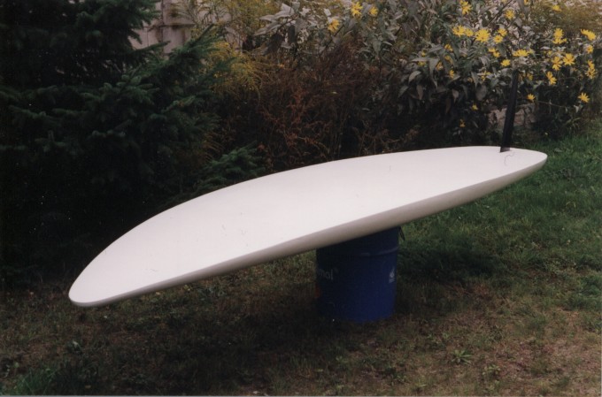

Na poczatek zapytam, jakie sa Twoje wlasne doswiadczenia z windsurfingiem ? Wydaje mi sie ze niewielkie
To ostatnia moja deska, rocznik 2004 (zrobiona z Windglidera):
Sampo Proto.jpg [ 74.18 KiB | Przeglądane 4698 razy ]
Pierwszą był Fun 360, którą zrobiłem w połowie lat 80-tych. W sumie kilkanaście różnych desek "wyprodukowałem", kikadziesiąt naprawiłem. Zaczynałem od pływania na augustowskim Windsurferze, nauczyłem żeglować parę osób... Trochę ogarniam temat. :)

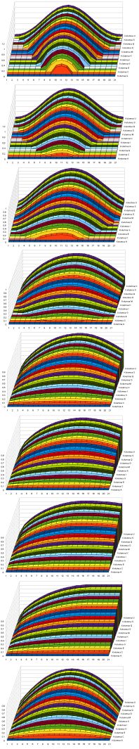

A teraz obiecane obrazki.
Najpierw wyniki optymalizacji kadłubów o długości 9m i wyporności 2t dla prędkości od 4 do 16 węzłów. Przyjąłem uproszczony model kadłuba, w którym wszystkie przekroje poprzeczne dane są taką samą krzywą (tylko różnie przeskalowaną). Dodatkowym warunkiem była minimalna wysokość metacentryczna 1m - żeby za chude "żyletki" nie wychodziły.
Na pierwszym obrazku są kształty kadłubów dla poszczególnych prędkości - co 1 węzeł od 4 do 11. Powyżej już się niczym na oko nie różnią. Na kadłuby trzeba patrzeć jak na staroświecki półmodel blokowy, przyklejony do deseczki, widziany od spodu i nieco od rufy. Jak widać, kształty robią się coraz bardziej motorówkowe... mimo że w obliczeniach nie uwzględniono wyporu dynamicznego i ślizgu.
Ostatni kadłub to dla porównania kadłub Wigleya - powszechnie stosowany jako testowy, zaskakująco dobry jak na swoją prostotę.
optym.jpg [ 76.42 KiB | Przeglądane 4578 razy ]
Następnie dwa wykresy oporów w funkcji prędkości: jeden dla pełnego zakresu od 2 do 16 węzłów, drugi do 8 węzłów.
opt_drag1.jpg [ 37.17 KiB | Przeglądane 4578 razy ]
opt_drag2.jpg [ 31.92 KiB | Przeglądane 4578 razy ]
Widać, że dla odpowiednich kształtów kadłuba nie ma wyraźnej bariery prędkości granicznej - ale te kadłuby są beznadziejne przy małych prędkościach czyli w sytuacjach, kiedy dysponujemy niewielką siłą napędową.

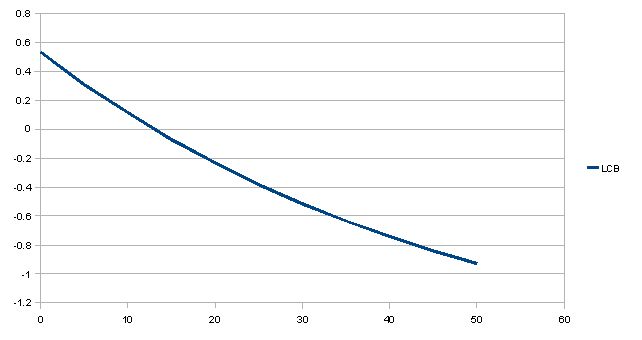

Spróbuję dokleić wyniki dla kadłuba stożkowego - mam nadzieję, że nie pomieszają się obrazki.
Stożek jest paraboliczny w przekroju, zanurzony dziobem w wodzie i trymowany tak, żeby zanurzała się większa lub mniejsza część rufy. Długość, jak poprzednio, 9m, wyporność 2t, szerokość KLW ok. 1.5m, co daje podobną wysokość metacentryczną jak poprzednio.
Zanurzenie rufy liczę w procentach zanurzenia dziobu.
Najpierw - jakiej zmiany wyważenia wymaga takie trymowanie. Oto wykres zmian położenia środka wyporu w funkcji trymu:
kon_lcb.jpg [ 16.44 KiB | Przeglądane 4560 razy ]
A teraz opory - jak poprzednio w pełnym zakresie i dla 4-8 węzłów:
kon_drag1.jpg [ 31.3 KiB | Przeglądane 4560 razy ]
kon_drag2.jpg [ 33.33 KiB | Przeglądane 4560 razy ]
Jak widać, niespecjalnie opłaca się topić rufę mniej niż 10 i bardziej niż 35%. Za to w całym zakresie jesteśmy lepsi - a przynajmniej nie gorsi - od porównawczego kadłuba Wigleya.
Co jeszcze ciekawsze, kadłub taki przy prędkościach powyżej 5 węzłów jest bardzo niewiele gorszy od pokazanych wcześniej kadłubów optymalizowanych. Dopiero dla małych prędkości zaczyna być wyraźnie gorszy.
Zmiana zanurzenia pawęży od 10 do 35% wymaga zmiany położenia środka wyporu o 70cm. Przy naszym 9m jachcie czteroosobowa załoga musiałaby się przesiąść o co najmniej 3.5m, a trzeba do tego jeszcze dołożyć moment pochylający od żagli - nie jest to wcale takie proste, być może potrzebny byłby balast wodny. Natomiast w małej łódce analogiczna zmiana wyważenia nie nastręcza żadnych trudności - kilkadziesiąt centymetrów przesadzenia tyłka i załatwione.

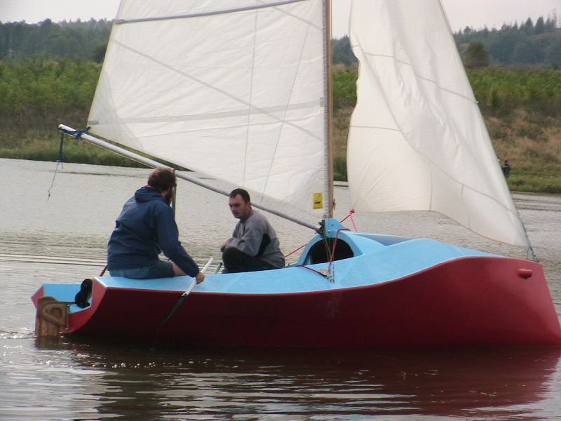

PostNapisane: 29 sty 2013, o 09:31
Posty: 1230
Podziękował : 70
Otrzymał podziękowań: 735
czyli taka jakby Aurora Simple ?
(A On mówi że te programy dopiero wczoraj uruchomił.)
prorok jako czy co?
O ile wiem, Swail był wcześniej, ale przy Aurorze jeszcze o nim nie wiedziałem.
Aurora ma nieco wypukłą część podwodną, z tego co wiem obecnie, specjalizowaną do mniejszych prędkości - co przy dość ciężkiej łódce i realiach naszych regat śródlądowych nie było chyba złym wyborem. Ale to wszystko wiem grubo po fakcie :)
Natomiast łódeczka, której obrazek pokazałem w wątku o klasie Open'13, już jest zdecydowanie inspirowana Swailem, aczkolwiek kadłub miała też bardziej fikuśny - ale dojrzewam do przeprojektowania jej na prosty stożek.
Co do samego Swaila, dysponuję tylko skanami jakiejś broszurki reklamowej, ale to wystarczy, żeby zainspirować.
Zamiast z aluminium widziałbym go obecnie z polietylenu; zastanawiam się tylko, czy takiej łódce potrzebny jest miecz? Z dwiema osobami załogi, wąski dziób zanurza się na 25cm (przy małej prędkości), co zapewnia 1/3 potrzebnego oporu bocznego. 2/3 dawałaby płetwa sterowa, zrównoważenie żaglowe powinno być prawidłowe.

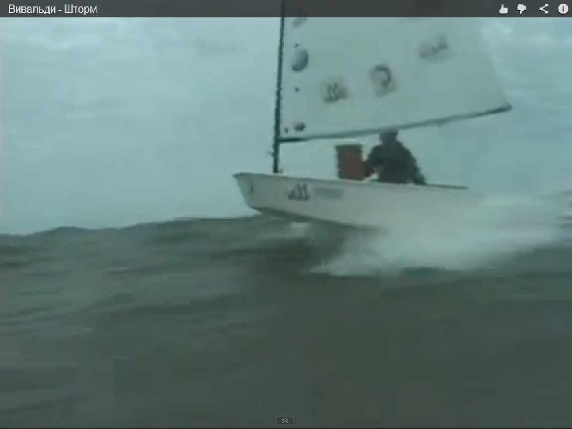

PostNapisane: 29 sty 2013, o 23:12
Posty: 293
Lokalizacja: Nowy Sącz
Otrzymał podziękowań: 95
Ale jazda......http://www.youtube.com/watch?v=lcwUgFj1iFU
Vlad PDRacer#807
PostNapisane: 30 sty 2013, o 15:19
Vlad napisał(a):
Ten to już na pewno graniczną przekroczył
- prawie jak IMOCA :lol:
ps.
jak On to zrobił?
... z takim dziobem :roll:
ps2
