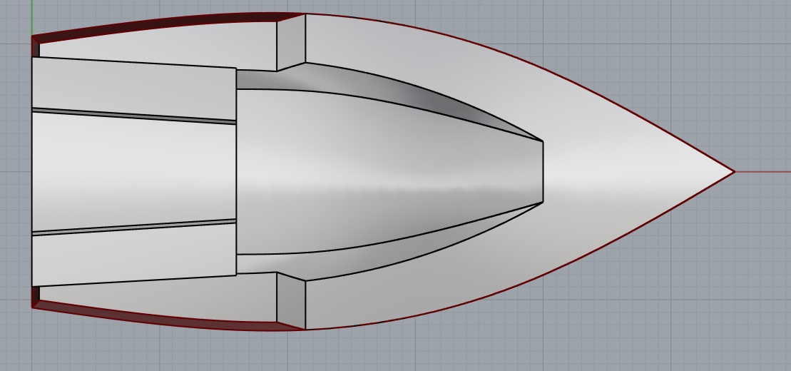

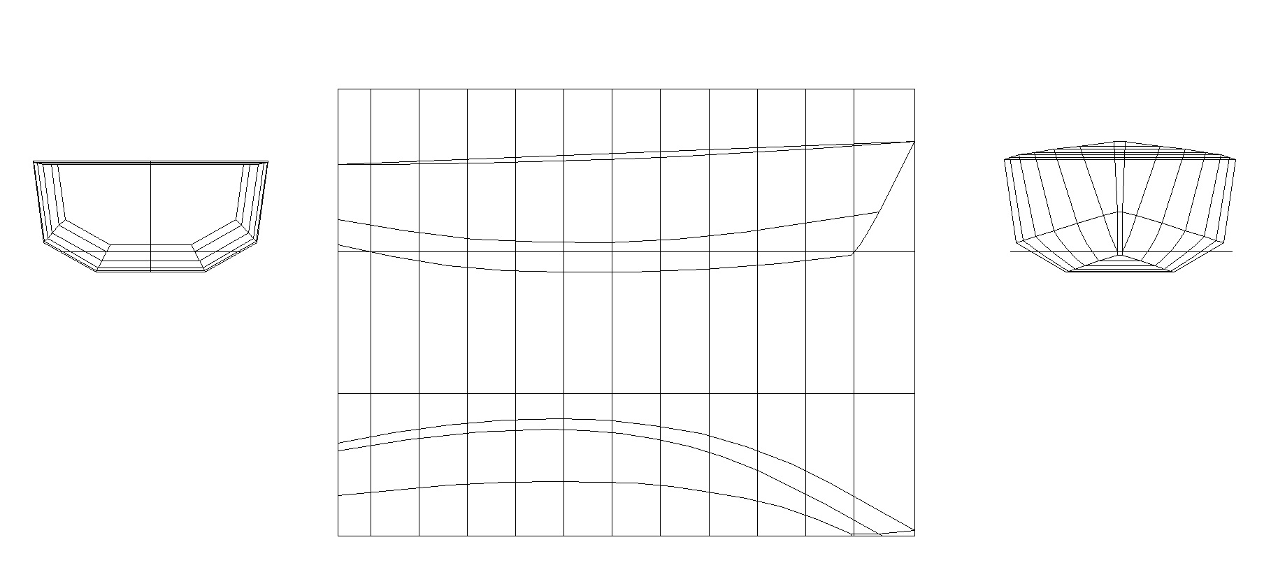

Wszyscy coś rysują, mniejsze, większe, inne itd.
To ja też, a co mi tam, niech się śmieją.
Na proporcjach Setki, reszta moje.
Długość - 6 m
Szerokość - 2,45 m
Zanurzenie - 0,21 m
Wolna burta - 0,96
Wyporność - 900 kg
emeryt
Bez tytułu.jpg [ 129.57 KiB | Przeglądane 6254 razy ]
Za ten post autor emeryt otrzymał podziękowania - 2: LukasJ, Mir
Super, o to chodzi! Ale ja na pewno nie będę się śmiał.
To co mogę Ci tu zaproponować, to staraj się by panel denny nie był szerszy niż 120cm (szerokość arkusza sklejki) , oszczędzisz sobie trochę pracy przy budowie.
ŁJ

W teorii, 1138 mm

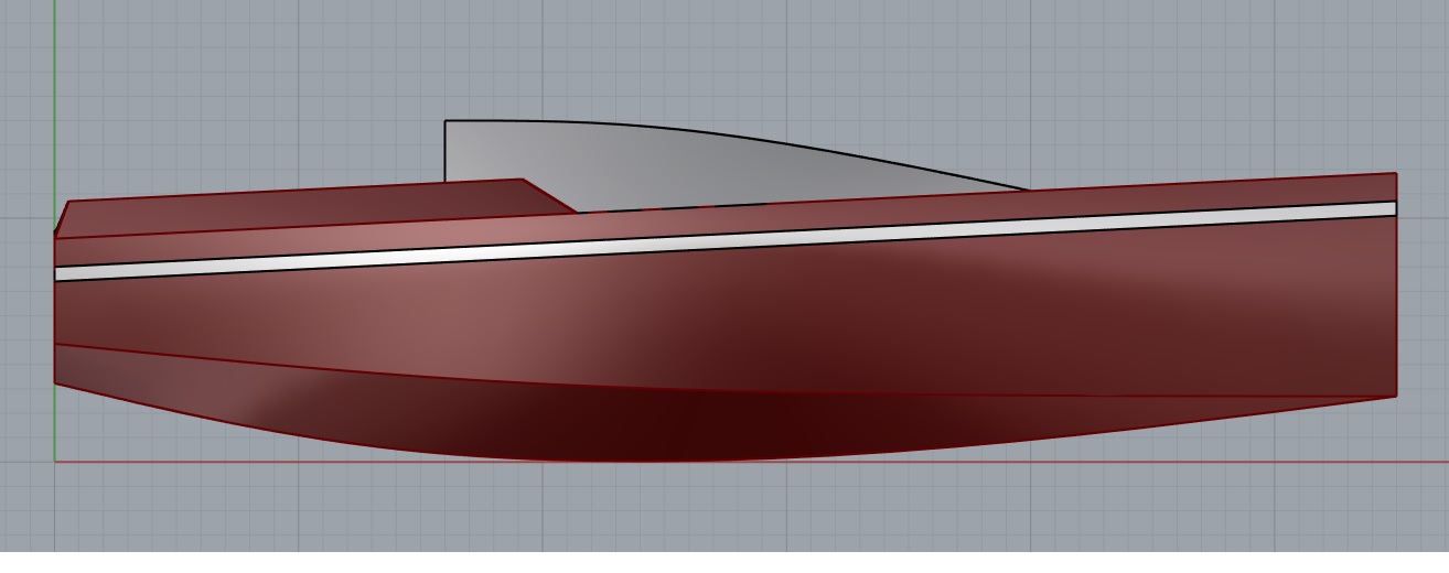

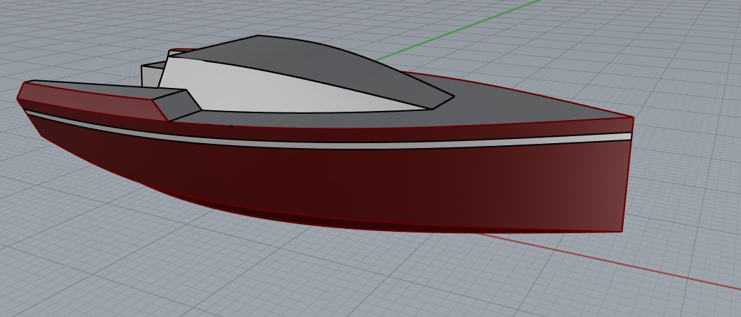

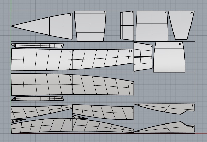

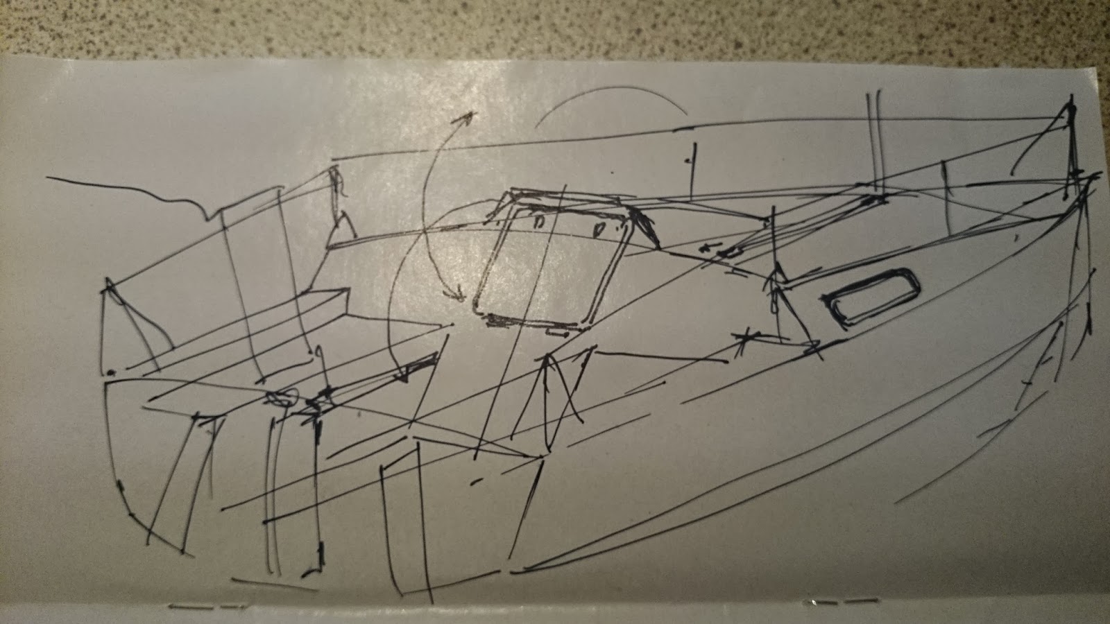

Kilka obrazków poglądowych - łódka 5,5m długości i jej rozkroje na arkuszach. Dno szersze ni ż 125cm.
1.jpg [ 109.54 KiB | Przeglądane 6173 razy ]
2.jpg [ 90.42 KiB | Przeglądane 6173 razy ]
3.jpg [ 94.91 KiB | Przeglądane 6173 razy ]
4.jpg [ 129.49 KiB | Przeglądane 6173 razy ]
ŁJ
Za ten post autor LukasJ otrzymał podziękowanie od: Mir
mam rozumieć że pierwsza i druga jedynka od lewej oraz jedynka druga od prawej na górze oraz dwie dziesiątki to dno ?
Ostatnio edytowano 11 lut 2014, o 16:35 przez Wojciech, łącznie edytowano 1 raz
Poprawiłem cytowanie.
Za ten post autor emeryt otrzymał podziękowanie od: Marian Strzelecki
PostNapisane: 11 lut 2014, o 11:01
Podziękował : 491
Nie, panele numerowane są poziomami 1-ki - to dno, 10-tki to dach kabiny.

LukasJ, gdzie pawęż ?

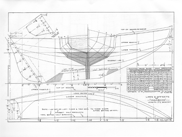

LukasJ napisał(a):
Ech... Konfucjusz... wręcz ideał :)
mjs, gdzie jesteś, kolejna łódka do wklepania, nawet z tabelką rzędnych :)
Mam w książeczce plany wersji skośnodennej - nazywa się "Vagabond"...
Vagabond05x.jpg [ 154.01 KiB | Przeglądane 6014 razy ]
Ostatnio edytowano 11 lut 2014, o 11:47 przez robhosailor, łącznie edytowano 1 raz
Za ten post autor robhosailor otrzymał podziękowania - 3: LukasJ, Marian Strzelecki, Mir
Na pewno gdzieś jest :) Na rysunku jest przeznaczony arkusz na nią.
Wstawisz?
ŁJ
PostNapisane: 11 lut 2014, o 11:47
Posty: 17816
Podziękował : 4570
Otrzymał podziękowań: 4323
LukasJ napisał(a):
Wstawisz?
Wstawiłem do oryginalnego posta

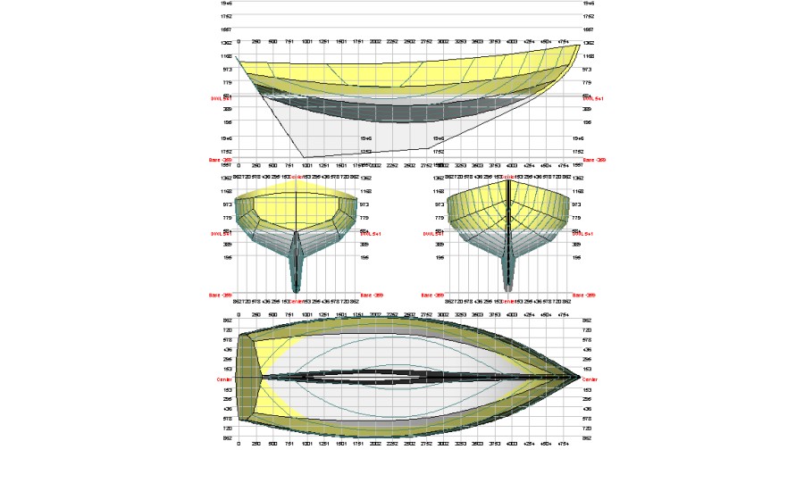

LukasJ napisał(a):
W okrągłodennej łódce bez rysunku linii teoretycznych, zgodne będą jedynie kontury - reszta to tylko fantazja...
I przecież o to chodzi.
Cały pomysł polega na stworzeniu kilku/dziesięciu kształtów kadłubów,
które staną się wzorcami dla innych,
którzy chcą zacząć projektować dla siebie (we FreeShipie lub DelfShipie) własne łódki.
Dużo łatwiej jest zaczynać od czegoś, a nie od zera.
Wszystkie "Wzorce z Sziwy" sa obarczone tym samym błędem = przybliżenia,
oraz tym samym błędem tej samej = ręki: Sziwy. :rotfl:
a więc będą (ze sobą) porównywalne.

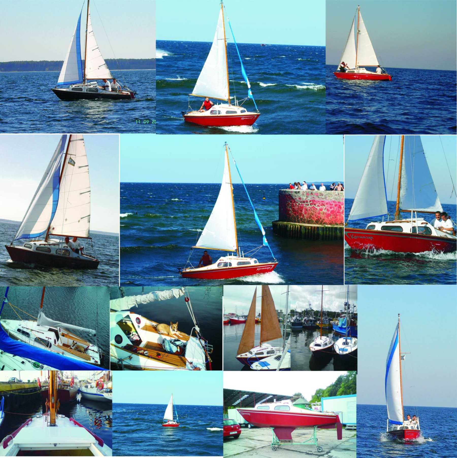

A potem ktoś może przepłynie na niej Atlantyk, a może popłynie gdzie indziej. Rozmarzyłem się... :-P
Bastardzie; Plany czekają od roku, można robić !
>>> viewtopic.php?f=5&t=4313&start=540#p158047
myślisz, że ktoś poprosił i większą wyraźniejszą kopię planów ? :-P
(a było ponad 1600 oglądających).
Znaczy ludziska nie chcą ludzie budować, bo stare i niemodne:
w odróżnieniu od Setek które są tak samo stare ale od dziś są trendy. :rotfl:
Myślisz, że różnice jakości pomiędzy tymi dwoma łódkami są aż tak zasadnicze?
Masz rację są: Laysander jest bardziej dzielny morsko od Setek.
Ma mniej miejsca w środku niż Setki, ale za to łatwiej wstanie z grzyba (180stopni), bo nie jest bakdekiem i nie ma szerokiego płaskiego pokładu.
Ma krótsza linie wodną, wiec będzie wolniejszy (przy maksymalnym wietrze z rufy), ale za to będzie lepiej chodził na fali i nie trzeba nosić kasku w kabinie. :-P
Laysany już pływały i po morzu więc jakby są sprawdzone,

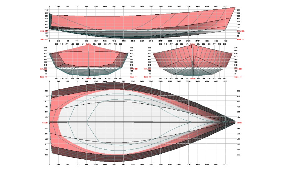

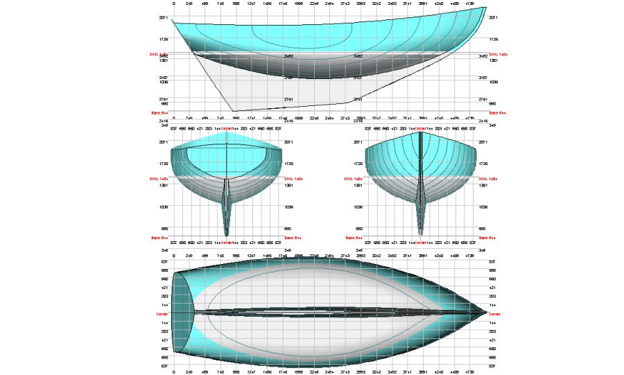

Vagabond - proszę bardzo - fikcyjna wersja rzeczywistości sprzed lat wielu:
Vagabond_Linesplan.jpg [ 91.18 KiB | Przeglądane 5635 razy ]
Ani chybi - w standardzie 5.0 m...
Vagabond.fbm [183.96 KiB]
Pobrane 113 razy

Za ten post autor Mir otrzymał podziękowania - 3: LukasJ, Marian Strzelecki, Ryś
