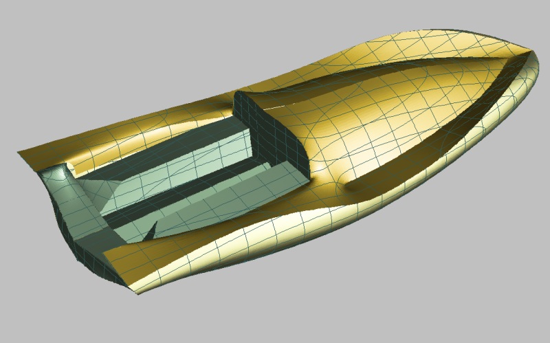

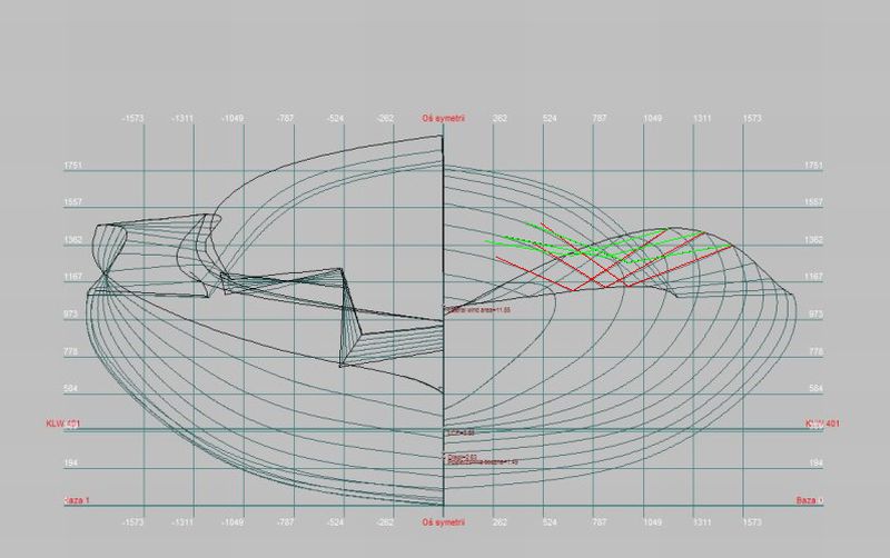

A dziurek (na boczne IMOCA-owe miecze) nie umiem zrobić w pokładzie. (jeszcze ;) )
to nie żale, a fakty - ale kokpit trochę ruszyłem.
P-911 E4 warstwy V2,6t.jpg [ 83.54 KiB | Przeglądane 6392 razy ]
Warstwy ruszyłem ( sam =wg. tutoriala Łukasza) a na dodatek On to zrobił też dla mnie: dzięki wielkie.
A mjs-Sziwa przerzucił mi Vipa do Freszipa. Też wielkie dzięki.
ViP4.jpg [ 40.94 KiB | Przeglądane 6392 razy ]
Jak tak dalej pójdzie to stworzymy internetowe biuro projektowe.
(bo Szamanides-band nie zagrał w La'Scali) :oops:

może po prostu zamiast ostrego dołka zrobić łukowaty
Jesli zamiast tych "łuczkow" na dachu... :roll:
Catz co ma plaski poklad ;)
No przeciez, kurka wodna, nic innego nie robimy: czekamy i czekamy!

ja nie omnibus: muszę się wpierw nauczyć jak się pozbyć ostrej linii załamania; bo natychmiast cały pokład się przekształca w bułkę/omlet.
Łuczek na dachu ma być! ...bo na nim ma stać maszt, więc nie zaczynam go rysować dopóki nie skończę ze środkiem wyporności.... itp.
-Łukaszu: Jak zrobić dziury na boczne miecze szybrowe ?
-Mirosław nie ma czasu bo ciągle wklepuje do FS kolejne moje stare łódki
Laysandera PPIa VIPAa... a także Spanielka i kilku innych.
To bardzo pouczające móc porównać dane tych łódek w jednym algorytmie obliczeniowym.
Obaj: Łukasz i Mirosław powinni dostać po orderze za zasługi dla potomnośći
-Czy nie dziwne, że FS wysypuje się na skrajnych "zakrętach" moich teorii pływania: przy Śmigłym i Puncie a przy zwykłych łódkach mniej.
Widocznie "jadę po bandzie" * jak by powiedział Plitkin. (*teorii albo cierpliwości programu).
-"Szamanides-Band3D" wstrzymał działalność artystyczną bo się rozjechał do pracy (głównie zarobkowej ;) ).
ps odnajduję w sobie nowy talent :lol: ( - do zatrudniania innych przy moich obowiązkach) :oops:

ja nie omnibus:
Owszem, tak!
U mnie maszt stoi bez zadnych narosli okropnych. :roll:
To i dobrze. Rozrzut mial taki, ze rozjechac mogl sie dokumentnie...

LukasJ napisał(a):
Koncept Mariana, trzeba by sprawdzić na modelu, ale Mirosław/mjs jakoś się nie garnie, a to najlepszy forumowy Modelarz...
Też tak uważam, jednak ze względu na awangardowy charakter projektu, trzeba iść z duchem czasu i innowacji
- zlecić zadanie do wykonania na CNC. Tym bardziej, że tylko MAESTRO wie kiedy nadusić guzik z napisem TNIJ.
A wyprzedzając pytania o koszty... powiadam - ZRÓBMY ZRZUTĘ. :rotfl:
(Wielkość modelu proponuję określić na 3 stopy. Będzie pasował do RC 3 Experimental.)
