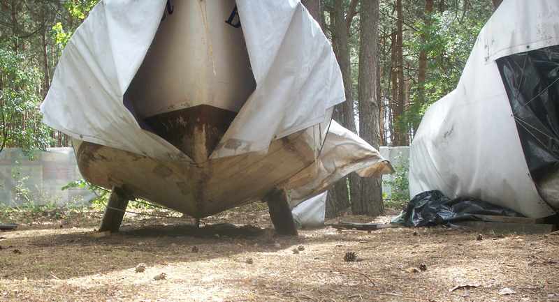

A tyczki epoksydowe Ty znasz?
A arsil czy kuleczki szklane w epoksydzie nie dają pływalnośći?
A czym kleisz te wzdłużniki do sklejki?
Chciałem Bombla przechylić: we dwóch nie daliśmy rady taki On ciężki:
Dziób kile 01m.jpg [ 62.31 KiB | Przeglądane 6646 razy ]
Sklejka bodaj 12mm na poszyciu 10 na pokładzie ciężar ~600-800kg...
porządne angielskie szkutnictwo oceaniczne: (prawie jak w Setce) ;) .
Moje łódki podobnej wielkości miały wagę 120-160kg+balast
O czymś to świadczy? ... o współczynniku strachu tylko. ( może i pokory?)
No ale gdzieś zaczyna się pancerny bezsens a potem śmieszność.
Jeśli zrobimy łódkę (szytą i) klejoną oblaminowaną tak, że sklejkę potraktujemy jako wykładzinę wnętrza to otrzymamy jacht laminatowy prostokreślny.
Sądzę, że proporcje laminatu do sklejki są wprost porporcjonalne do wiary w moc łódki sklejkowej, a odwrotnie do wiary w laminatową.
...czy coś tak. :mrgreen:
