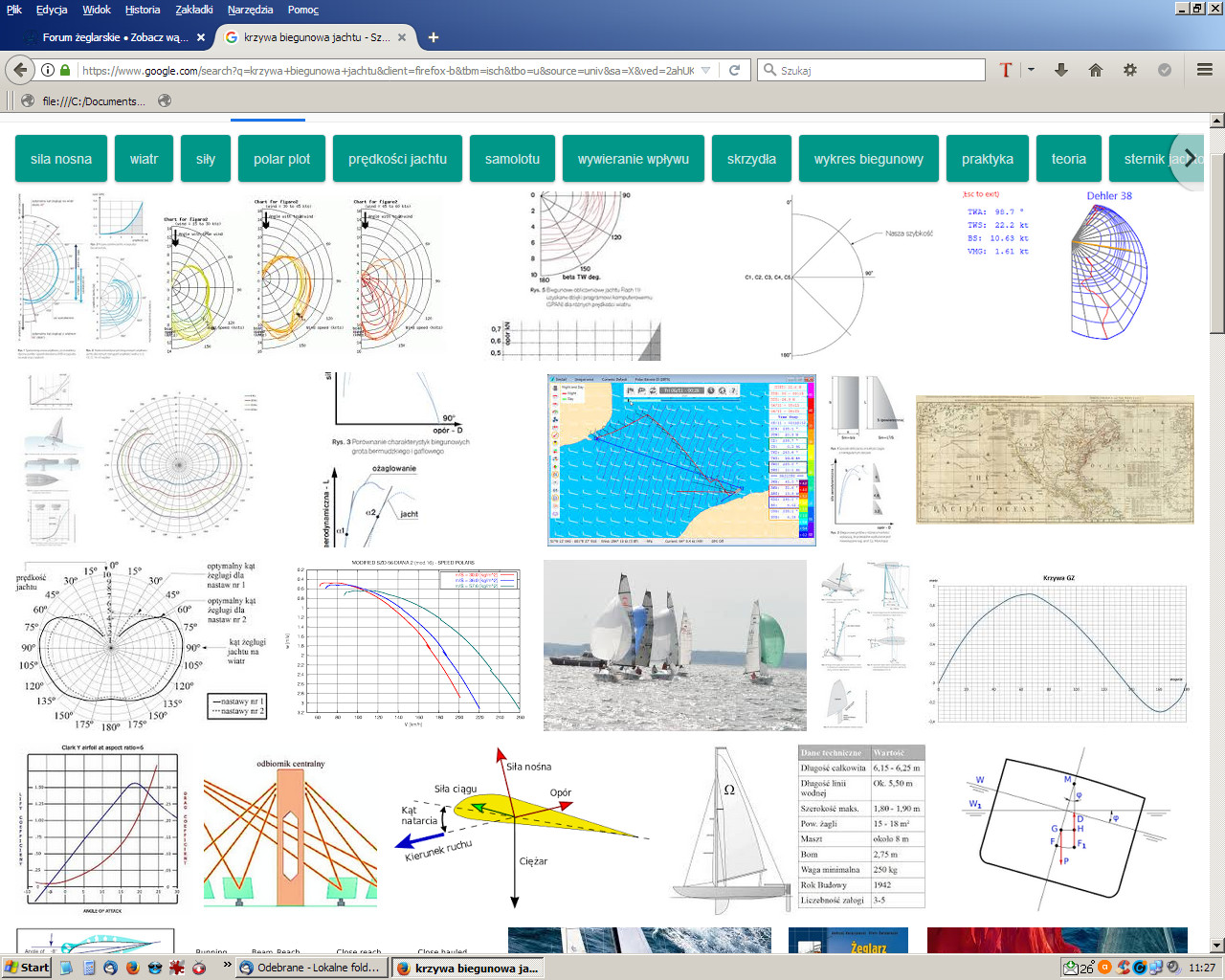

Wrzuć a Googiela;
biegunowe kurwy.jpg [ 388.85 KiB | Przeglądane 4137 razy ]
, a będzie ci dane*.

Te wykresy "motylkowe" to nic innego jak rozłożenie zwykłego rysunku na dwie strony - po to aby przekonać cię , że na drugim halsie jest tak samo. :lol:
ps2
Jak napiszesz po naszemu to oczywiście wyskoczą ci rysunki głównie z Zagli, - najbardziej obiektywnego pisma na naszej pólkuli, z najobiektywniejszym autorem wyrocznią w tle.
Znalazłem stronkę trochę przystępniej (od Żagli) tłumaczącą to wszystko. https://www.adammichel.eu/pl/polar-plot ... ci-jachtu/

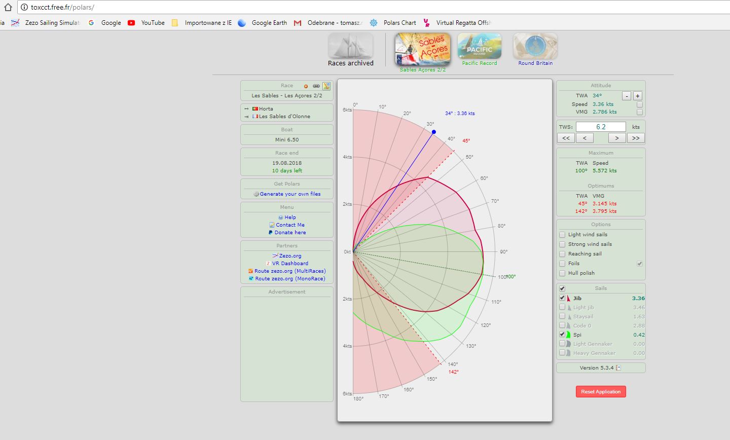

Z polarsów korzystamy w regatach wirtualnych...
Tu przykłady z bieżących regat:
polarsy.JPG [ 113.46 KiB | Przeglądane 4092 razy ]
