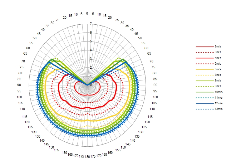

Mam trochę szacunkowych obliczeń. Kadłub nabazgrałem tak żeby z grubsza przypominał jacht ;) i miał znane parametry (długość, szerokość, zanurzenie, wyporność). Chyba wyszło nieźle, bo opory ruchu nie mają jakichś dzikich skoków:
dulcia_opor.jpg [ 68.19 KiB | Przeglądane 4278 razy ]
Następnie założyłem takie niezbyt wyżyłowane ożaglowanie i oszacowałem biegunową:
dulcia108.jpg [ 166.76 KiB | Przeglądane 4278 razy ]
Jak widać, chodzi tępo i dużo lepiej nie będzie.

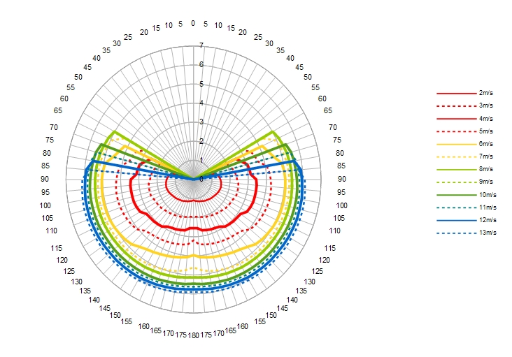

A następnie zrobiłem to samo, wpisując zanurzenie nie 1.08 ale 1.4m. Nawet powierzchni bocznego oporu nie powiększyłem. I oto co wyszło:
dulcia140.jpg [ 173.24 KiB | Przeglądane 4278 razy ]
Niezła różnica, prawda? Jak na kawałek martwego drewna przylepiony na sikaflex do spodu kila...

Faktycznie ciekawie wychodzi.
A najciekawiej wygląda sama krzywa: w obu przypadkach jest bardzo równa przy jeździe w dół. Nie spotkałem takich krzywych, ale przyczyn mogę się domyślać.
Jak coś ma 7m w linii wodnej i waży 3.5 tony, to nie rozpędzi się powyżej 6 węzłów i już. Zauważ, że przy słabszym wietrze, kiedy łódka nie osiąga prędkości granicznej, mamy już normalny spadek prędkości w fordewindzie.
Pewnie masa jest jedną z przyczyn. Nie chodzi mi o to, że jest to niewłaściwe - chodzi o to, że jest bardzo łagodny spadek prędkości.
Muszę kiedyś się wprosić do Kurczaka i zobaczyć jakie są zalety tej konstrukcji. Z rysunków i schematów nie dostrzegam.
