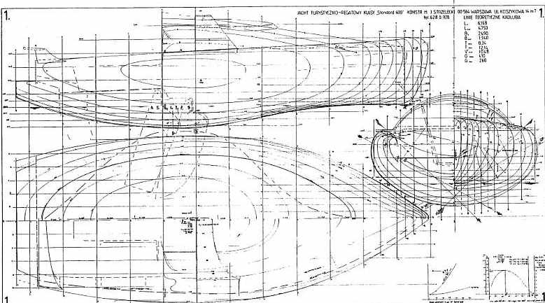

PostNapisane: 2 lis 2018, o 18:19
Posty: 14014
Po raz kolejny przeczytalem ze "zelazka" kiepsko plywaja na wiatr i po raz n ty obejrzalem te same wklejone przez Ciebie, nawet nie projekty a rysunki kadlubow
Sprawdziłem wstecz: 280 otwarć rysunku w ciągu doby.
Jak by ludzie byli (tak jak Ty) nimi znudzeni to by ich nie oglądali w powiększeniu ... prawda?
Zdaje się, że myślisz, że jesteś sam na tym świecie, a inaczej myślący nie powinni w ogóle istnieć , bo ci "tylko przynudzają" .("..."cytat z M@rka)
Nie muszę wykonywać dokumentacji czy prototypu, żeby ludziom z wyobraznią pokazać, że są inne drogi rozwoju, niż tak jedynie nam panująca. :-P
ps2
Impretynecje i negowanie mądrych ludzi (Sołtyk, Marchaj, itp) to Twój sposób na dyskusje o kadłubach?
Nikt nie powiedział, że żelazka zle pływają: po tylu latach prób i błędów (wywrotek i utonięć) w końcu dochrapały die takij polerki, że pływają szybciej niż inne tradycyjne jachty (z reguły doinwestowane nówki i najlepsi regatowcy na pokładzie) dokopią turystom, czy nawet ambitnym, ale biednym armatorom.
Mówię tylko, że droga którą idą jest błędem logicznym.
Każde żelazko, musi mieć asymetryczny boczny opór, aby zaczęło być logicznym płynąc w przechyle. Jeśli pomimo tego pływa dobrze, świadczy to tylko o geniuszu projektanta, a nie o logice rozwiązania.
Każdy kadłub stateczniejszy od poprzedniego, ma możliwość bycia szybszym w dużym zakresie pływań.
Wyjściem z tej sytuacji jest albo pustak, albo stosowanie nastawnych (itp.) mieczy.

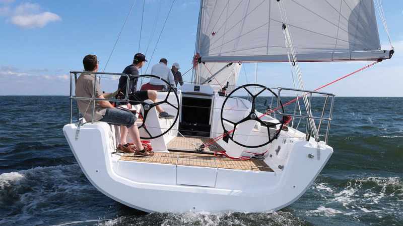

PostNapisane: 2 lis 2018, o 19:04
Posty: 14014
Carawela 950 Kolegi leje regularnie starsze regatowe X 99, Bannera 10 czy Dehlery 33 , 34
i DB 1. Takie sa fakty.
Znaczy tamte są już be? :rotfl:
A też żelazka jakby nie patrzeć:
Dehler 34.jpg [ 44.88 KiB | Przeglądane 6080 razy ]
Znaczy za mało żalazkowate?...aby wygrywać z najnowszym? :-P

PostNapisane: 2 lis 2018, o 20:17
to też Dehler 34, piękna łódka,
PostNapisane: 2 lis 2018, o 21:05
To sa dwa zupelnie rozne Dehlety 34. Ten ze zdjecia Mariana to nowka sztuka budowana przez Hanse Group pod Goleniowem. Zadna taka w Polsce nie plywa bo ceny oscyluja ok 150 tys euro. Ja mialem na mysli te ze zdjecia Piotra dwie takie sa w Szczecinie i regatowa DB 1 na ktorej kadlubie starsze 34 sa oparte( startowala bez sukcesow w Unity Line).
Marianie droga ktora wg. Ciebie jest nielogiczna jest jak najbardziej logiczna dla chyba wszystkich wiodacych biur konstrukcyjnych ( no moze poza J yachts, ktorzy to konsekwennie trzymaja sie wlasnego stylu i projektuja bardzo dobre jachty).
Jaka jest roznica sam widzisz na podstawie tych dehlerow 34 pierwszy zaprojektowany w 1983 r drugi w 2015.
