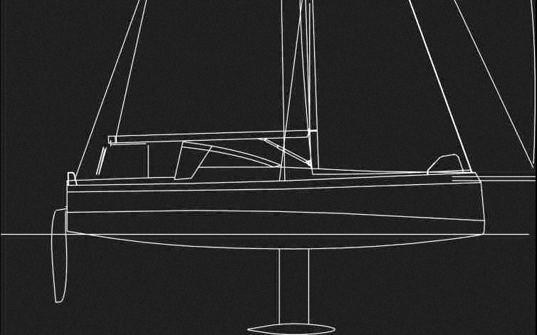

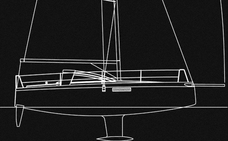

B24 wygląda zgrabnie, chociaż rzuca się w oczy krawędź załamania burty wygięta w górę.
B24.jpg [ 63.34 KiB | Przeglądane 5548 razy ]

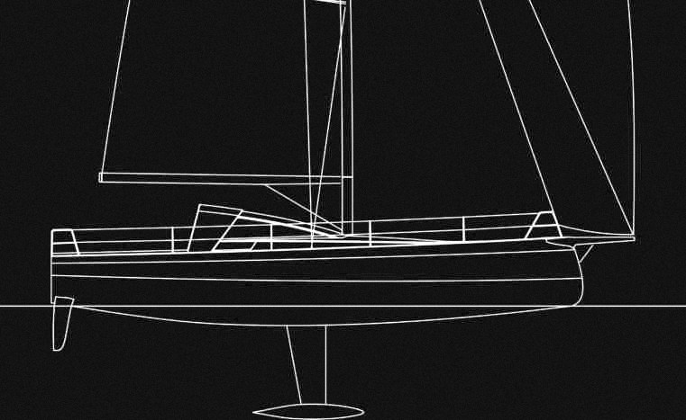

B28 sprawia wrażenie przyciężkawego cruisera.
B28.jpg [ 57.54 KiB | Przeglądane 5548 razy ]

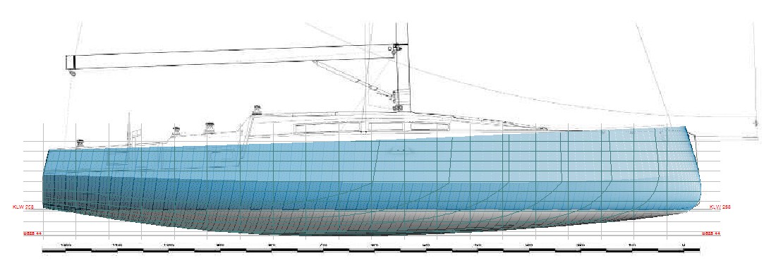

B39 już jest subtelny, wyważony i to jest to.
B39.jpg [ 61.42 KiB | Przeglądane 5548 razy ]

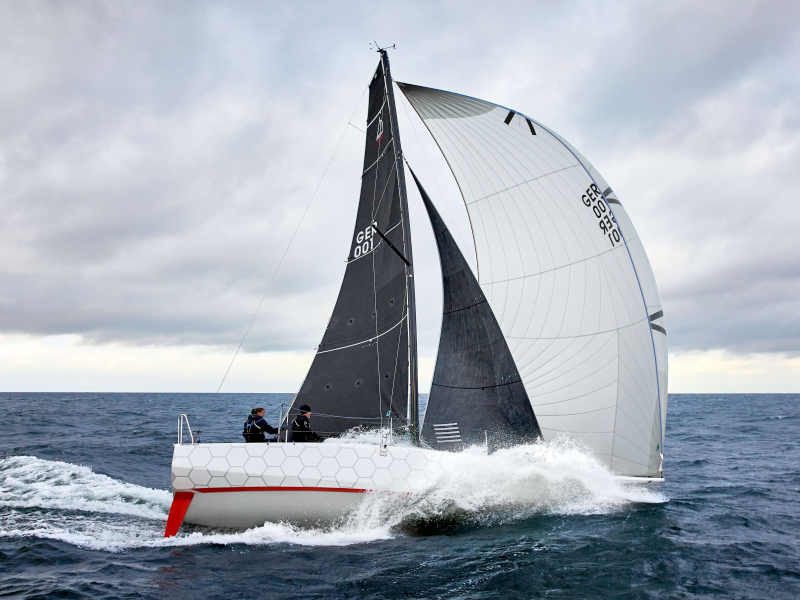

Aeolos P30 Racer, to już jest inna bajka, czysta awangarda, chociaż ostry dziób może zaryć w wodzie, a footrelingi w kokpicie mogą okazać się pułapką dla nóg podczas zwrotów. No, ale to jest maszyna regatowa dla ludzi wysportowanych. https://www.aeoloscomposites.com/aeolos-p30-speed
Dehler 30 OD natomiast wydaje się już być wczorajszy.

Mysle ze tych jachtow( 24,39,28) na zywo nie widziales, stad taka a nie inna opinia :) Dlatego warto jezdzic na targi i korzystac z mozliwosci testow jesli to mozliwe.
Nie rozumiem co masz na mysli piszac o Dehlerze ze jest "wczorajszy" ? Oczywiscie konstrukcja nie jest nowoscia, plywa podobno ponad 40 szt. i jest 2 letnia"uzywka" do kupienia za ok 190 tys e ale to znakomita konstrukcja ktora swoja wartosc udowodnila chocby w Silverrudder ( Aoelos 30 tez).
Czy konkurs zostal rozstrzygniety nie wiem, zreszta zapewne wygra jakas firma francuska bo oni sa najsilniejsi finansowo i do obiektywnego porownania na wodzie nie dopuszcza :)
Marku : nie wszyscy mają taką wyobraźnie, że muszą pomacać aby docenić.
Są tacy którzy styl czują i widzą bez jeżdżenie na targi (i na regaty).
Mam podobne zdanie do Mira na temat Dehlera i Aeolosa.
Jeden swą nowoczesność podkreśla malowaniem kadłuba: (a la Boss tylko w negatywie),
dehler-30-one-design_.jpg [ 39.63 KiB | Przeglądane 5538 razy ]
drugi walczy o prym dizajnu, za wszelką cenę głownie kolorami i renderingami.
aeolos.jpg [ 73.15 KiB | Przeglądane 5538 razy ]
Dobrze, że chociaż rufę ma już półokrągłą.
To, że oba coś tam wygrywają to złożył bym na karb doskonałego dofinansowania (załóg i jachtów) powyżej możliwości konkurentów. Nie jest prawdą, że pieniądze mają Francuzi, a inne nacje nie.

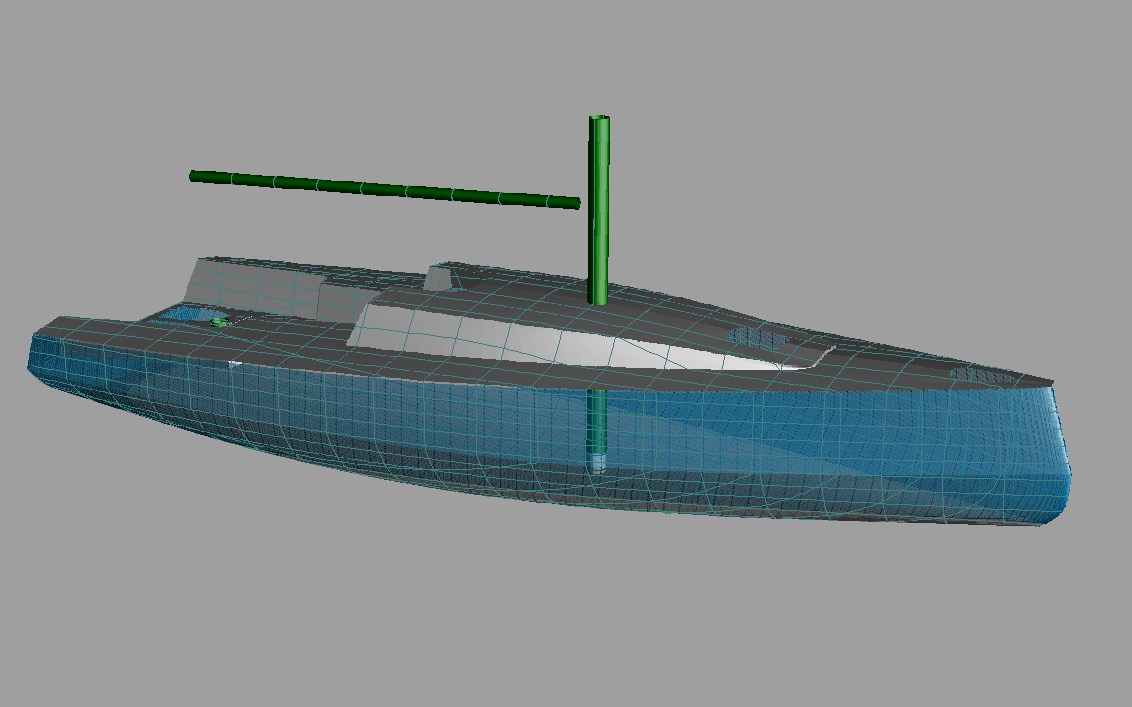

Widzisz, jesli projektant nie udostenia plikow kadluba lub nie mozesz ich sobie wygenerowac z bazy danych ORC to tak "na oko" trdno ocenic linie kadluba , no chyba ze ktos jest wrozbita :)
No, a ja skorelowałem B39 z Neo350 i wyszło ciekawie. :D
BN.jpg [ 79.17 KiB | Przeglądane 5481 razy ]

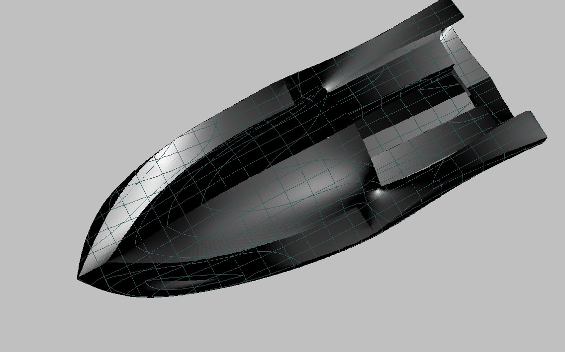

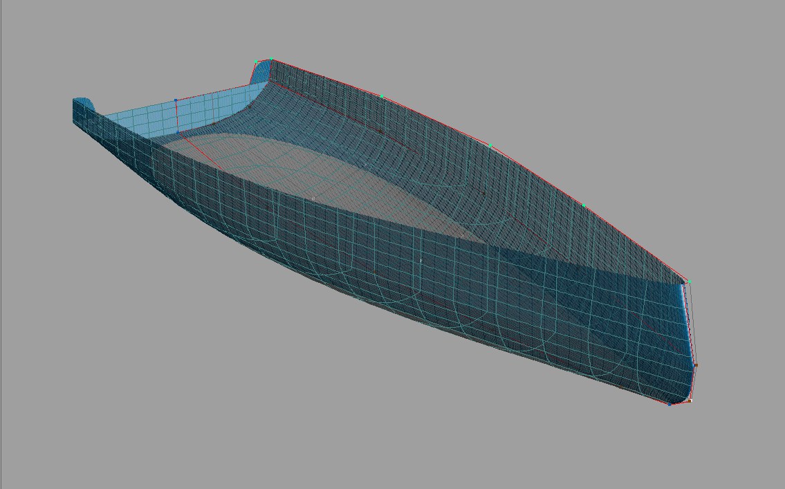

Kadłub BeeN-a 30 wygląda tak:
bn30.jpg [ 112.92 KiB | Przeglądane 5429 razy ]
Mało wyporności na dziobie. Ale smukłość 2,7.
