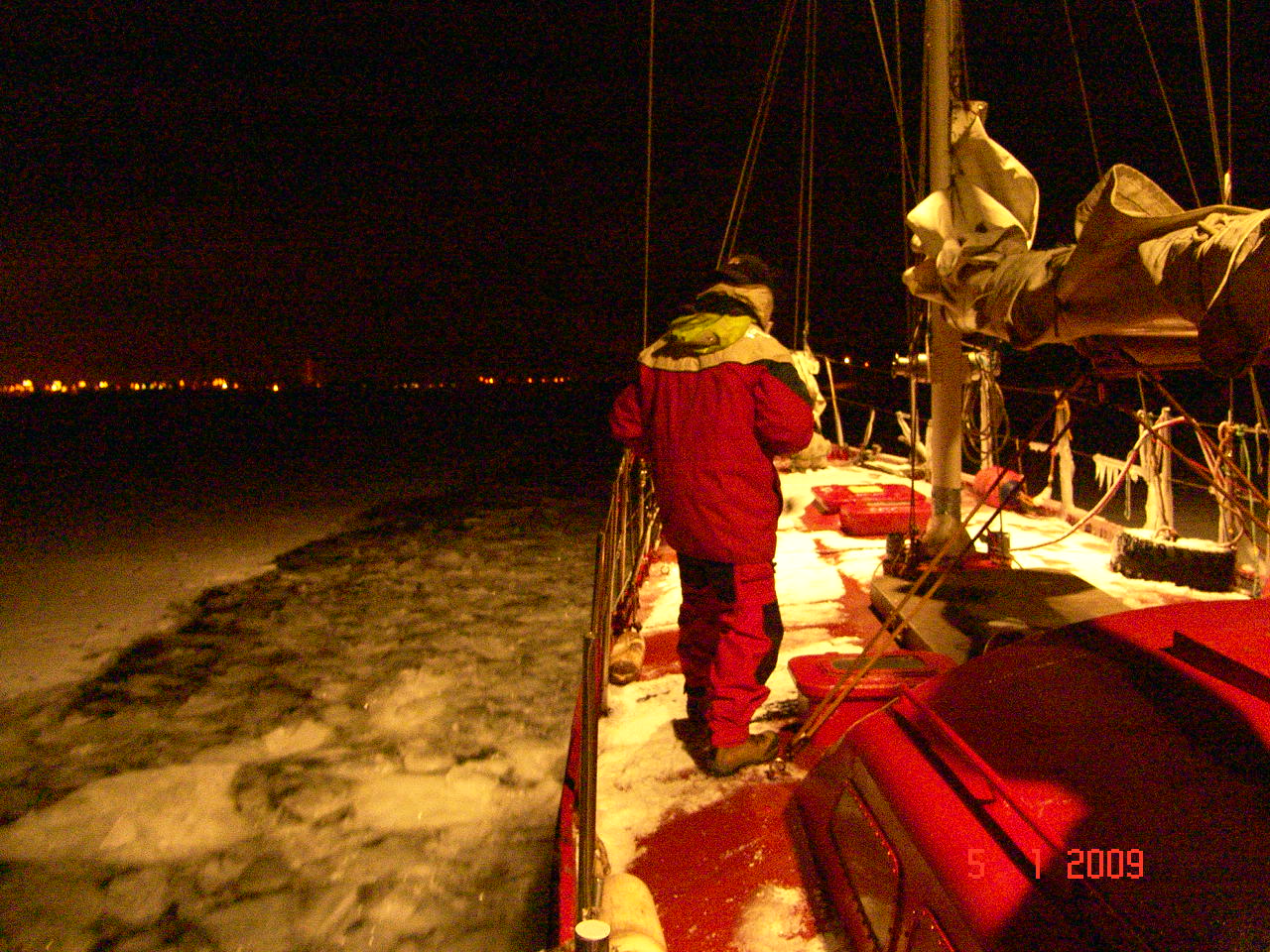

ps. ooo...
A tak wchodziliśmy do Górek
DSC08026.JPG [ 331.38 KiB | Przeglądane 5651 razy ]
DSC08008.JPG [ 309.88 KiB | Przeglądane 5651 razy ]

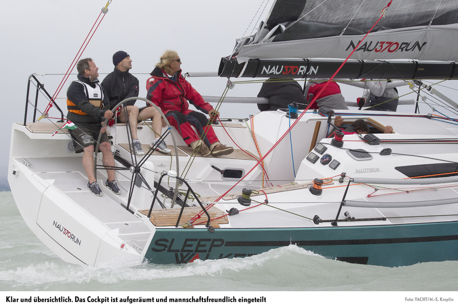

jaszra napisał(a):
jest współczesną konstrukcją
Oj, jest! Extra łódka, ładne linie a kokpit dech zapiera...
Nautic370.jpeg [ 232.59 KiB | Przeglądane 5357 razy ]
Bom, żagle i relingi - extra liga. Ale wnętrze nie bardzo...
Pozycja sternika za kołem, powiedziałbym dość ekstremalna. Krok do tyłu i chlup. :roll:
Fajna zejściówka i nadbudówka, która mogłaby być nieco wyższa.
Smak jest. :)
No i ta dziobnica... :cool:

Bardzo średnio. Nigdzie w środku nie ma uchwytów. Na fali załoga będzie fruwać po całej kabinie. Nie ma też handrelingów czy innej możliwości łapania się na pokładzie. Jacht się nadaje na jeziora.
Każdy ma swoje spojrzenie na sprawę.
Po kilkunastu tys. mil na Bałtyku powiem tak:
Ja bym tym na Bałtyk NIE wypłynął.
Dobre to może do rwania lasek w portach WJM ale nie na Bałtyk.
Tomek wspomniał coś o relingach - mam podobnego fioła - mam uchwyty WSZĘDZIE.
Zejściówka, kibel, kambuz, jedna kabina, druga, kopkpit, itd...
Wszędzie mam od groma uchwytów.
Mam dwa długie wzdłużne handrelingi w kabinie pod sufitem od zejściówki po gródz podmasztową.
Tu nie widze NIC.
Otwarta rufa na Bałtyk to katastrofa.
Brak zaparć na nogi w kokpicie.
Mógłbym napisać listę wad ale po co ?
Może pokaż coś innego.
ps. jak toto wygląda pod spodem ?

Jeszcze jedno
Na zdjęciu 1 oraz 11 widać wyraźnie, że stalówki relingu schodzą się do linii prawie pokładu zostawiając "dziurę" w relingu za koszem dziobowym.
Przepraszam ale co to za patent ?
Żeby się broń boże lik dolny foka nie pobrudził o linkę relingu ?
Jakiś jeziorowy bezsens...
Następny idiotyzm - co to za "kosz" dziobowy "
Skąd ktoś wziął ten kształt i tą jego wysokość ??????
Następne - kształt pokładu - każda fala wchodzi do kabiny luźnym sikiem ... :rotfl:
Następne - te luźno wiszące linki rufowe relingu jak troki u kaleson...
Nie, nie, nie i raz jeszcze NIE !!!!!!!!!!
ps za to piękne ogromne LCD w kabinie :rotfl: :rotfl: :rotfl:

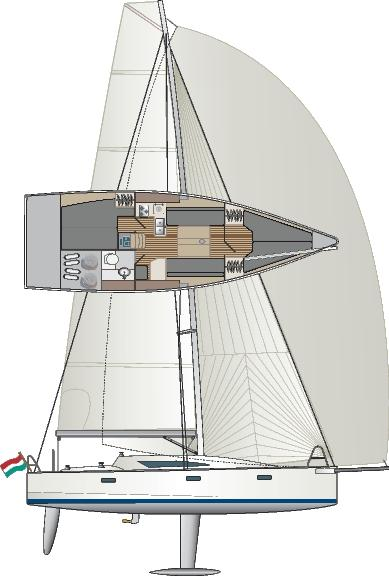

PostNapisane: 23 sty 2015, o 00:28
Posty: 9276
Podziękował : 1824
Otrzymał podziękowań: 2216

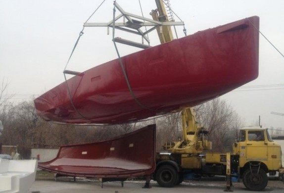

To jest chyba Made in Hungary.
kadłub Nautic370.jpg [ 41.69 KiB | Przeglądane 5276 razy ]
Nautic_370.png [ 152.59 KiB | Przeglądane 5276 razy ]
