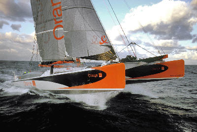

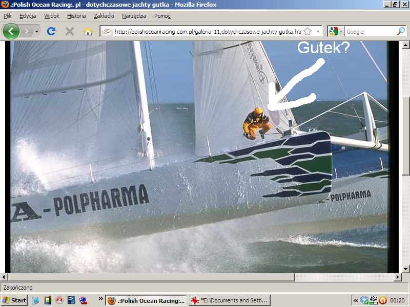

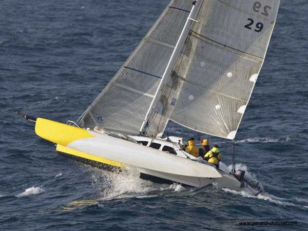

Jeszcze nie zaczęliśmy... o wielokadłubowcach, :lol:
ale te chyba źle chodzą na krótkiej bałtyckiej fali.
Niestety nie mamy żadnego doświadczenia w tym zakresie.
PostNapisane: 27 sty 2015, o 17:14
Posty: 9043
Otrzymał podziękowań: 1969
To ze Wy Towarzyszu nie macie, nie znaczy ze inni nie maja :)
PostNapisane: 27 sty 2015, o 17:50
Posty: 13996
Podziękował : 10554
Otrzymał podziękowań: 2485
:mrgreen:
