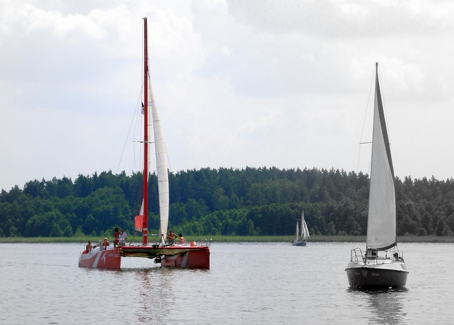

Bo jest plastikowa?
Myślę, że na jeziora była za ciężka i za wolna, a opłaty portowe ... :rotfl:
Komentarz: O tej łódce mowa?

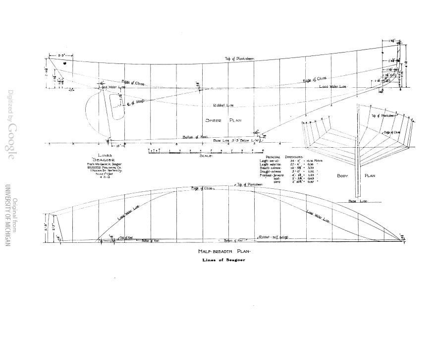

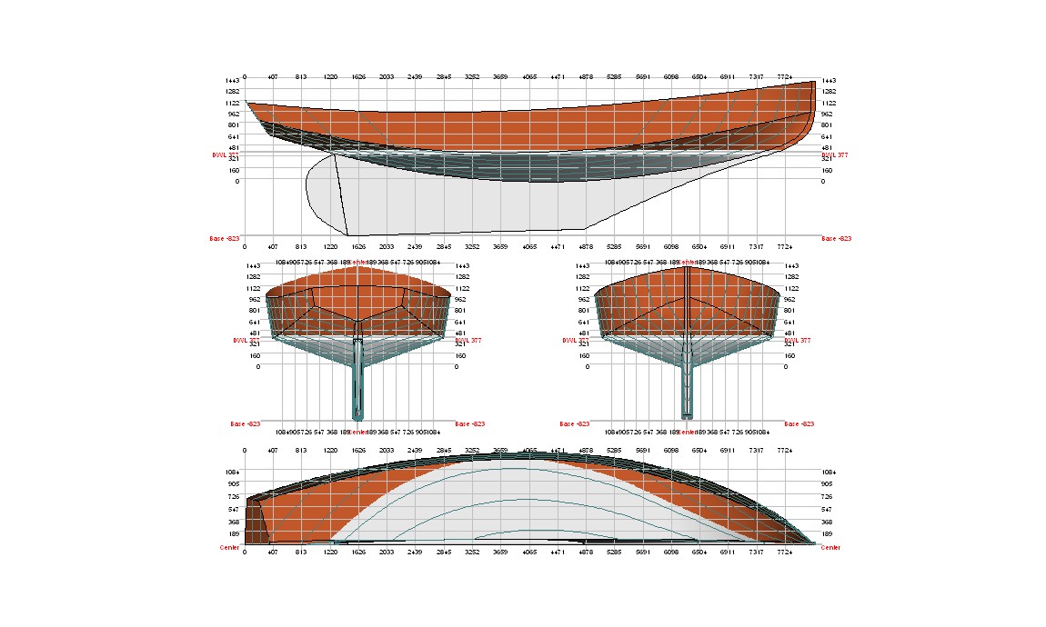

Gdzieś między jolem a keczem, Robert zamieścił rysunek pięknego jachtu rodem z NY, z epoki zapomnianej, ale linie kadłuba mnie poruszyły, więc nie mogąc się oprzeć pokusie obejrzenia go w 3D przełożyłem do FS-a i oto jest:
Seagoer.jpg [ 141.18 KiB | Przeglądane 6437 razy ]
Seagoer.fbm [131.67 KiB]
Pobrane 135 razy
Lc = 9,45 m
Bc = 3,07 m
Ten jacht na Bałtyk się nie nadaje! To drugi jacht w historii, który opłynął Świat z samotnym żeglarzem na pokładzie*, a fale na oceanach są zupełnie inne, niż na Bałtyku! :mrgreen: ;) :rotfl:
Poza tym jest pierońsko niewygodny, bo w ciągu 100 ostatnich lat ludziom porosły brzuchy i stali się nieruchawi, no i nie ma szans w żadnych, mniej lub bardziej poważnych, regatach! :mrgreen: ;) :rotfl:
A poważnie, to i Seagoer i jego pierwotna i mniejsza wersja, czyli 26. stopowy Sea Bird (vide obrazki poniżej), na Bałtyk się nadają (z zastrzeżeniami, jak powyżej :mrgreen: ;) :rotfl: ) ...

Wydłużył się Seagoer do 34 ft, źle odczytałem rysunek:
Seagoer linie.JPG [ 51.98 KiB | Przeglądane 6019 razy ]
Czyli jest:
Lc = 10,36 m
Bc = 3,39 m
Z = 1,52 m
Ciekawe, jak by wyglądał z ożaglowaniem typu slup?
